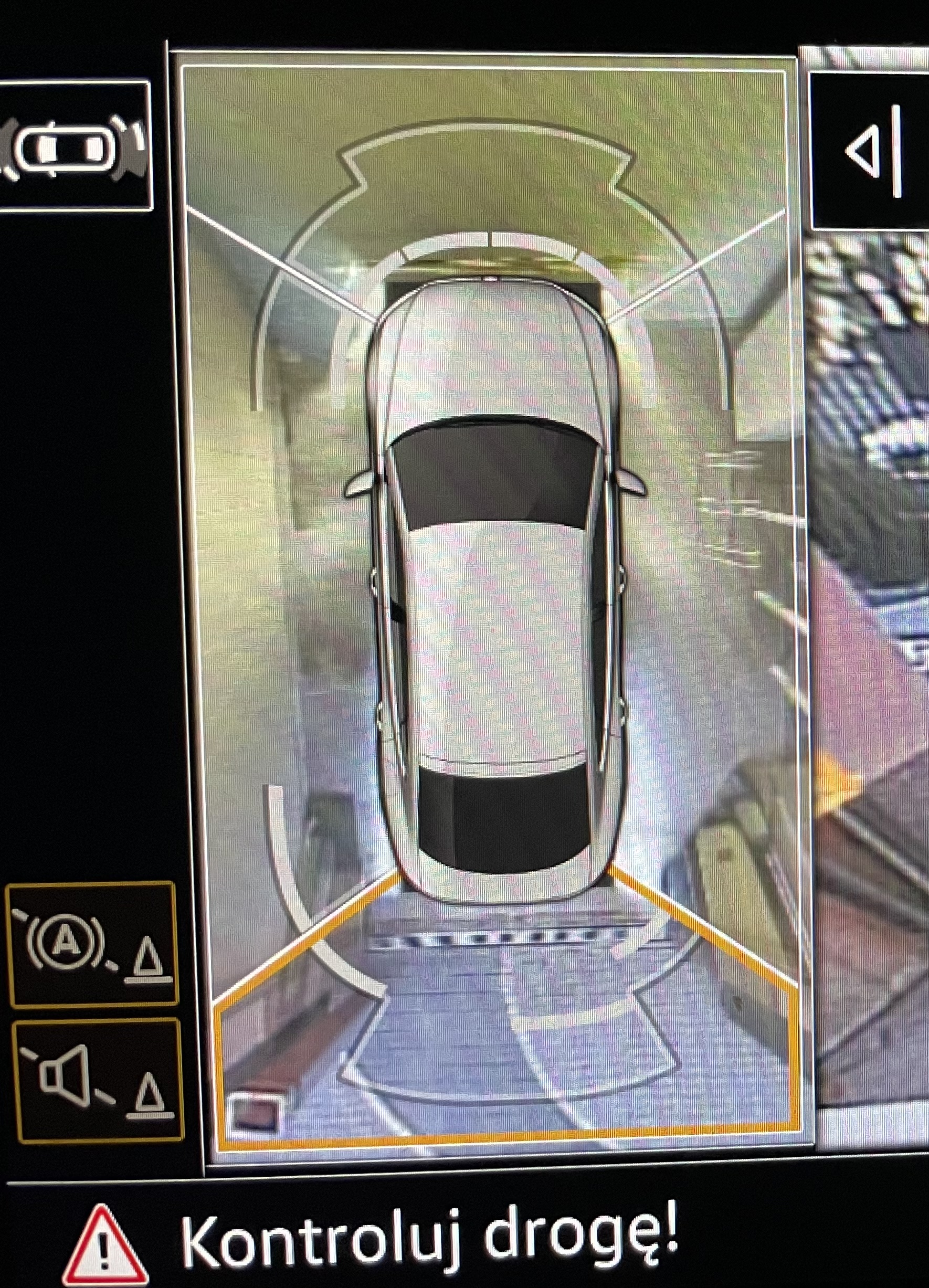

Ja mam w menu włączone hamowanie podczas manewrowaniu oraz ikony od kiedy pamiętam zawsze żółte na kamerze, nie klikałem ich i system działa bo już zdarzyło się, że zahamował :rolleyes:
jak widać na fotce dźwięk też jest na żółto i czujniki cofania słychać więc te ikony są cholernie mylące a przynajmniej to ich przekreślenie
wybrana aktywna kamera też jest zaznaczana na żółto

Faktycznie, nie jest to zbyt intuicyjne ale chyba konsekwentne. Przy systemie utrzymywania pasa ruchu, na żółto podświetla się linia na którą najeżdżasz/przekraczasz. Podobnie jest przy Travel Assist - gdy jeden z elementów systemu jest w trakcie regulacji/interwencji lub nie utrzymujesz odpowiedniej prędkości , to ikona podświetlona jest na żółto, a na zielono podczas niezakłóconej pracy. Chyba trzeba to skojarzyć, iż żółte to "uwaga, reaguję lub jestem w gotowości", zielone "jedź śmiało", a czerwone "hamuj". Ale to tylko moje spostrzeżenia.

Coś kojarze że ta ikona mówi o tym że auto hamowanie przy manewrach jest aktywne i w menu parkowanie też jest tam opcja włączenia hamowanie przy manewrowaniu, będę w aucie to zrobie fotke w menu
Dodam tylko, że zaznaczona na zdjęciu ikonka czasem ma kolor żółty, a czasem biały. Nie do końca jeszcze rozgryzłem co który kolor oznacza :) Przy dotknięciu ekranu ikonka zmienia kolor, co oznacza, że wyłączamy ASSIT przy parkowaniu lub tez włączamy.
Wydaje mi się że jest tak jak w przypadku czujników ale trzeba to spr.:
Białe = brak przeszkód lub system dezaktywowany (nie wiem czy wtedy ikona nie jest przekreślona - muszę to spr.)
Żółte = zbliżasz się do przeszkody, o czym Cię informują też czujniki
Czerwone = Hamuj, lub Front Assist zachamuje sam -> ale wtedy jest komunikat na AID

A mógłby ktoś jednoznacznie powiedzieć, kiedy w końcu ten system jest aktywny i wyhamuje samochód przy manewrowaniu a kiedy jest nieaktywny? Bo już mam mętlik w głowie 😀
Ikonka ma być podświetlona na żółto żeby wyhamował czy też ma być biała? Bo nawet w instrukcji nie ma o tym mowy.
Domniemuję, że skoro na ikonce jest przekreślony symbol hamulca i litera A, to podświetlenie tej ikony na żółto oznacza, że system automatycznego hamowania przy manewrowaniu jest wyłączony.
Menu DM lub DP (w zależności od systemu, jeśli tam masz włączony to zawsze jest na "on") lub przycisk na lewej dźwigni - tam masz wszystkie asystenty pod ręką - spr. czy się deaktywuje po naciśnięciu na guzik od panelu jak jest na biało. Wydaje mi się, że jak jest na biało to system nie działa czasowo, do następnego włączenia kamery i próby parkowania.
Obwódka przycisku zawsze jest żółta. Tło robi się żółte po włączeniu przysusku (czyli wyłączeniu hamowania / dźwięku).
To co widać na screenie to jeszcze jeden stan - opcje sa wyszarzone i niemozliwe do manipulowania przez użytkownika (ale tak jak mówiłem ramka zawsze jest żółta) - czyli stan kiedy jest hamulec ręczny lub dźwignia w położeniu P.
Trzeba też pamiętać, że hamowanie awaryjne przy manewrowaniu nie załączy się przy jeździe do przodu, gdy czujniki przednie aktywowały się automatycznie (bez wciskania przycisku z kamerką) - wtedy to wygląda jeszcze inaczej. Przycisk jest "dotknięty" i ma zólte tło, czyli hamowanie wyłączone, ale jest też wyszarzony, czyli nie da sie go "oddotknąć" i włączyć hamowania.
