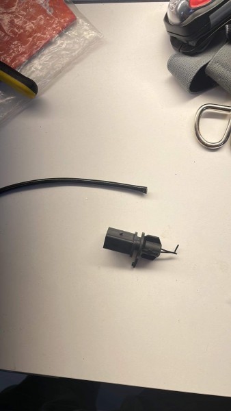

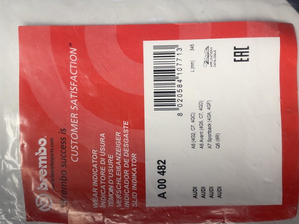

Czy ktoś posiada wiedzę jaki jest numer czujnika klocków hamulcowy po konwersji na macana ? Czy może trzeba drutowac? Mam taki i nie pasuje

przylutowałem wtyczkę ze starego klocka

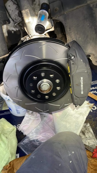

Post autor: Smoky » 01.03.2023, 14:39
na przód dałem 15 mm a na tył 20mm - moim zdaniem jest idealnie z nadkolami

Post autor: Art e on » 01.03.2023, 16:33
Po 15 mm przód i tył, przy mniejszym rozmiarze jest problem z centrowaniem (min. 12 mm wg. pomiarów z Adamem z WRK). Za to teraz tył jest na rowno z płaszczyzna nadkola i przy załadowaniu na full będą obcierać... (felga Rossario 20 cali, R line z DCC).

Post autor: Smoky » 01.03.2023, 19:00
Na 18 cali nie zauważyłem tego zobaczymy jak założę lato rossario
