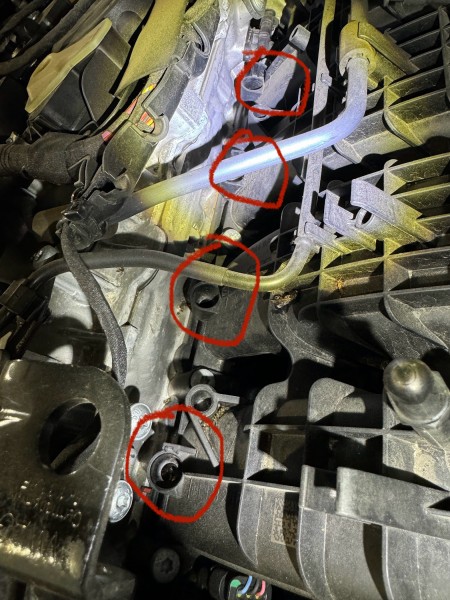

Podbijam zatem moje pytanie o ilości wtryskiwaczy w DNNA
R-Line 2.0 TSI 190
- Posty: 259
Re: Silnik 2.0 TSI 190 KM - typowe problemy, awarie?

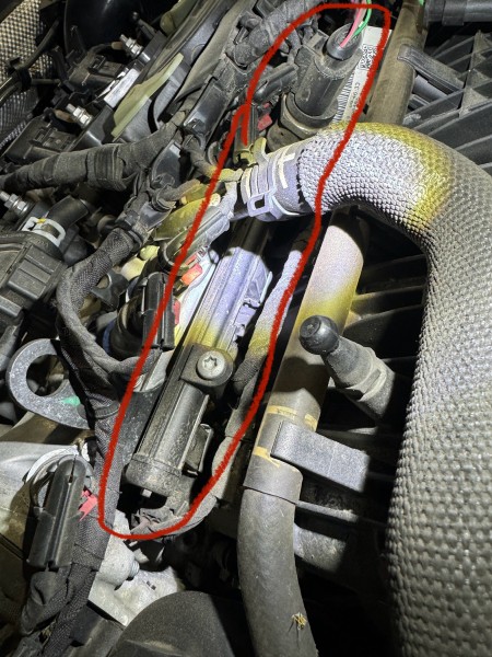

Zajrzyj pod maskę, mój Arteon z 2019 ma wtryski w kolektorze, a A7 z tego samego roku ich nie ma. Szukać trzeba plastikowej rurki albo niedowierconych otworów, które były przewidziane na dodatkowe wtryski. Zdjęcia dla porównania.
- Posty: 259
Po zrobieniu tych zdjęć coś mnie bardzo zainteresowało. Podwójne krzywki w Arteonie na dolocie, a w Audi na wylocie. Niech mi to ktoś wyjaśni.
