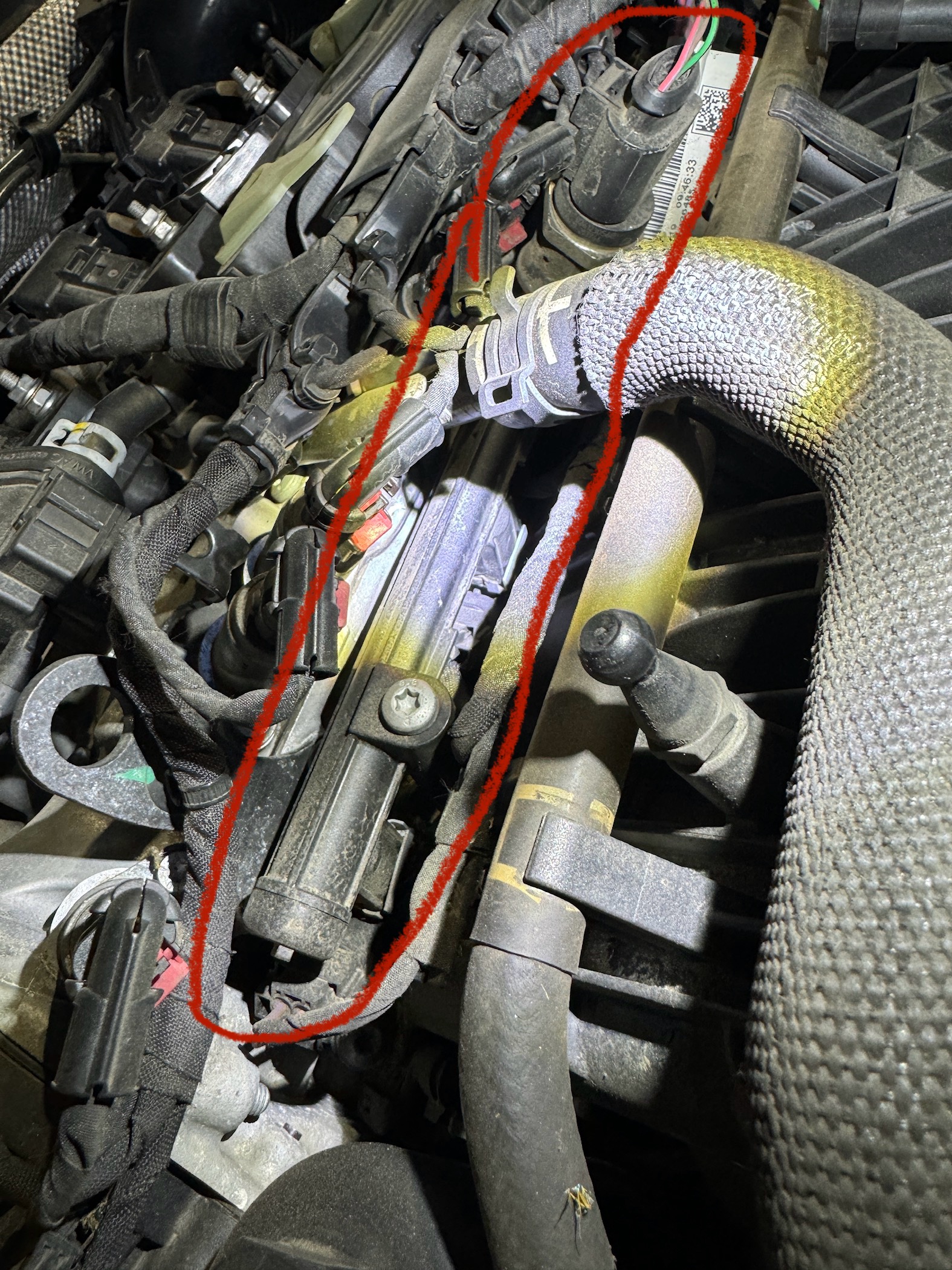

Zajrzyj pod maskę, mój Arteon z 2019 ma wtryski w kolektorze, a A7 z tego samego roku ich nie ma. Szukać trzeba plastikowej rurki albo niedowierconych otworów, które były przewidziane na dodatkowe wtryski. Zdjęcia dla porównania.

W DNNA jest 8 wtryskiwaczy.
