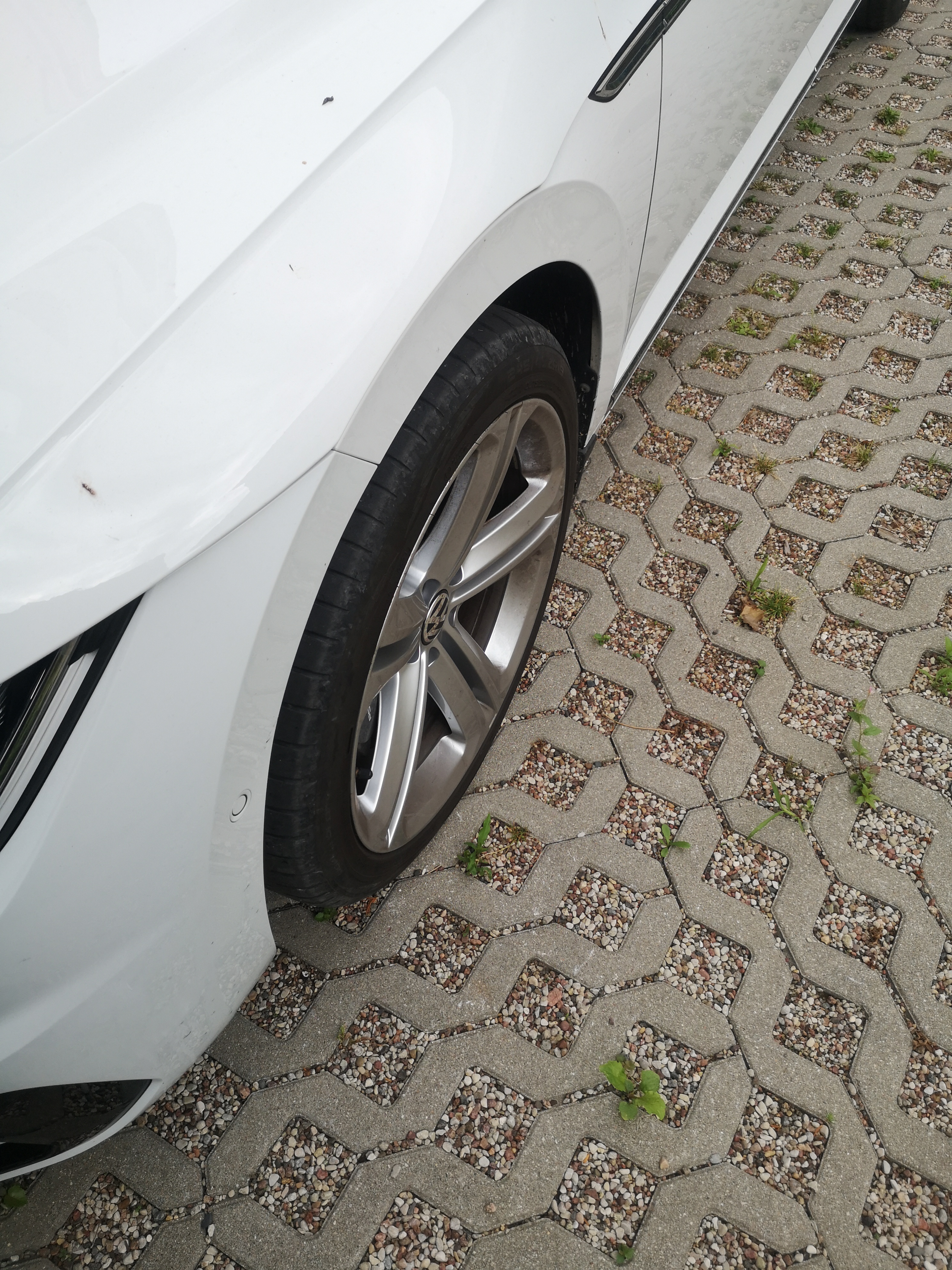

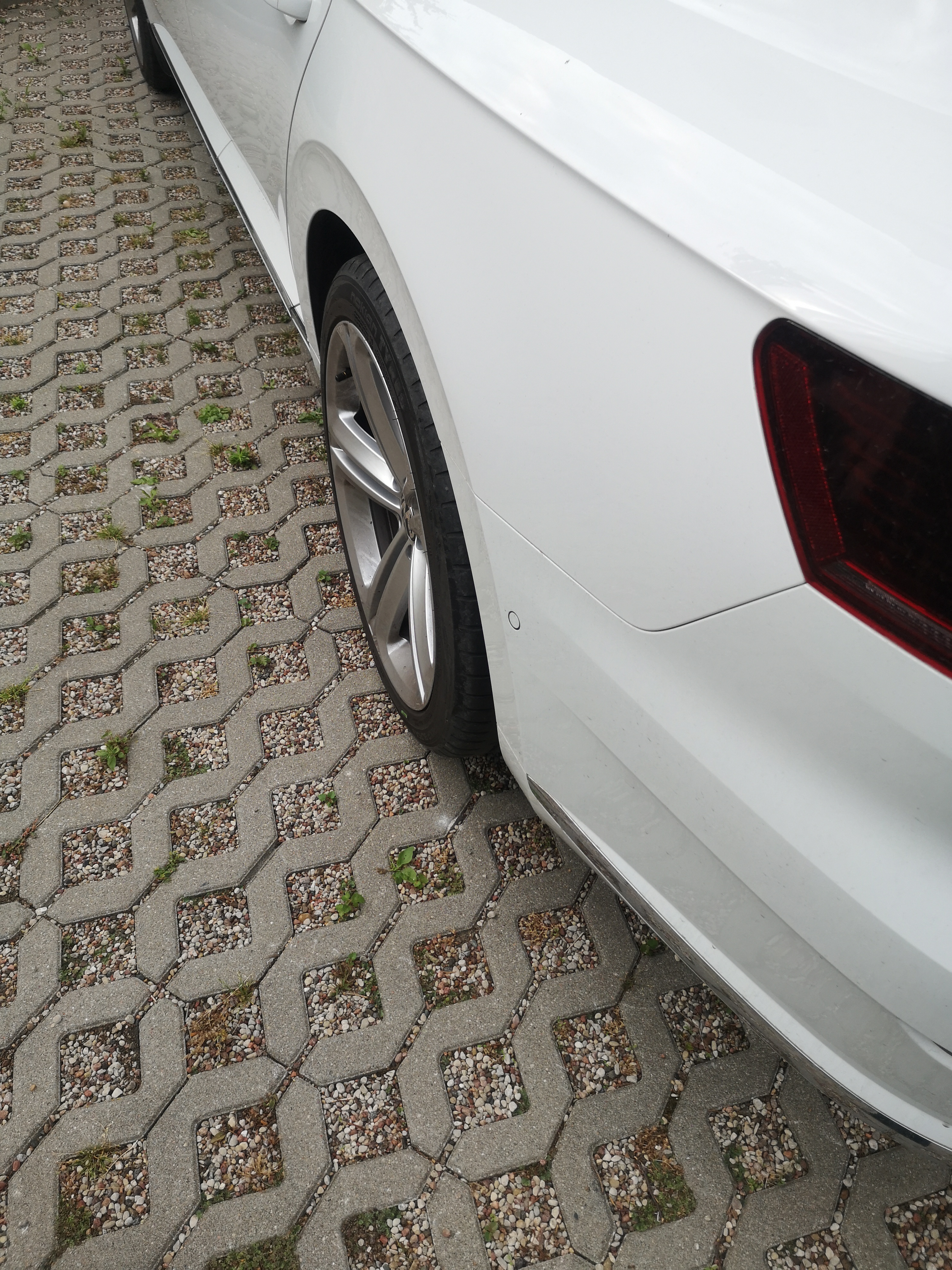

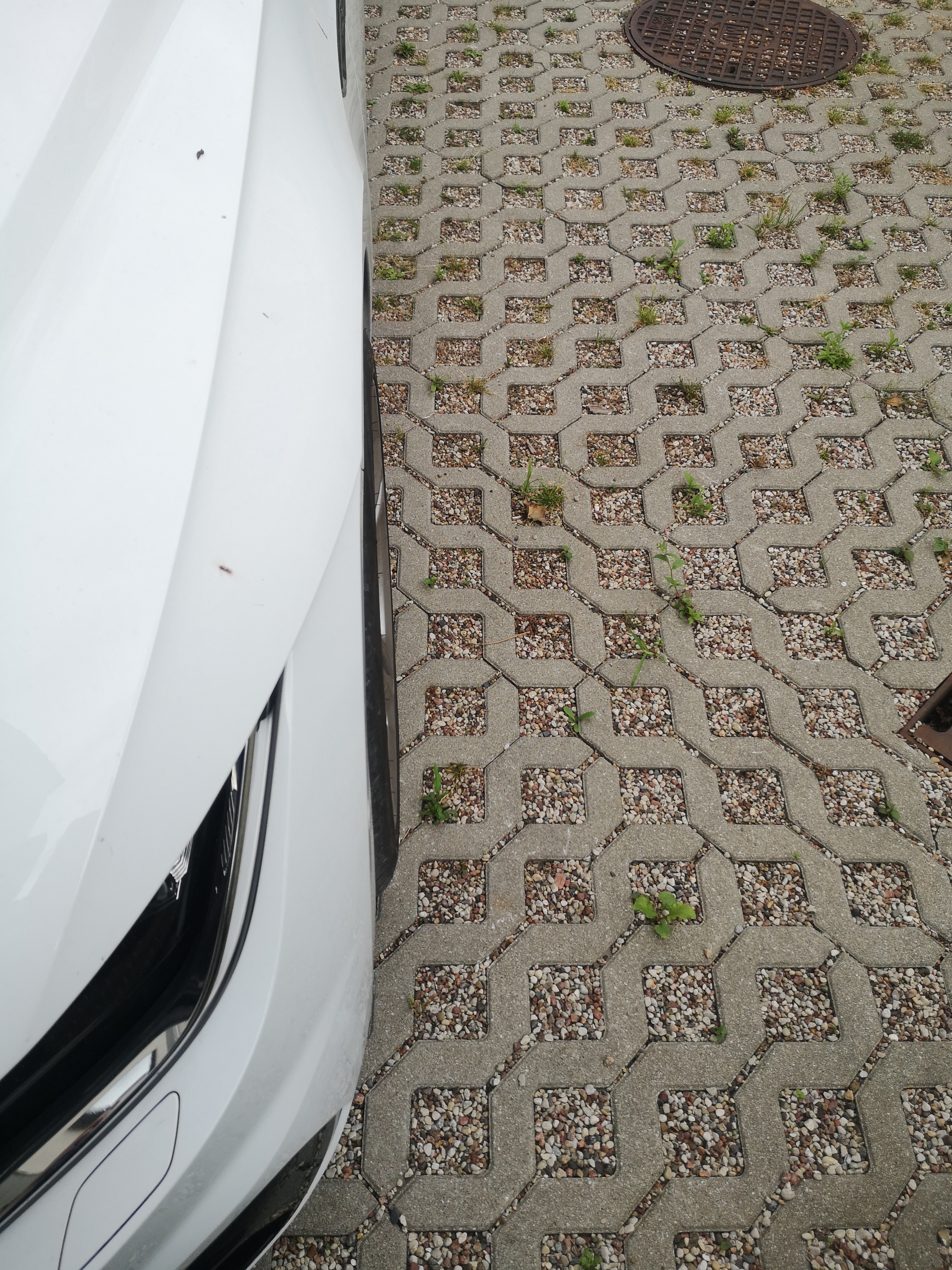

Dorzucam zdjęcia. Innych nie mam i na razie nie zrobię, bo raz, że samochód w serwisie, a dwa, że na zimówkach.

Ja mam ori 20" 245/35/20 i do niej dystanse 10mm i wszytko się ładnie miesci e nadkolach. Dystans musi być bo felga ramionami obciera o zacisk akebono 6 tłoczkowy. Obecnie na zimę mam jakieś 18" 245/45/18 też na dustanssach. Bede zmieniał koło to zobacze jakie mam ET
