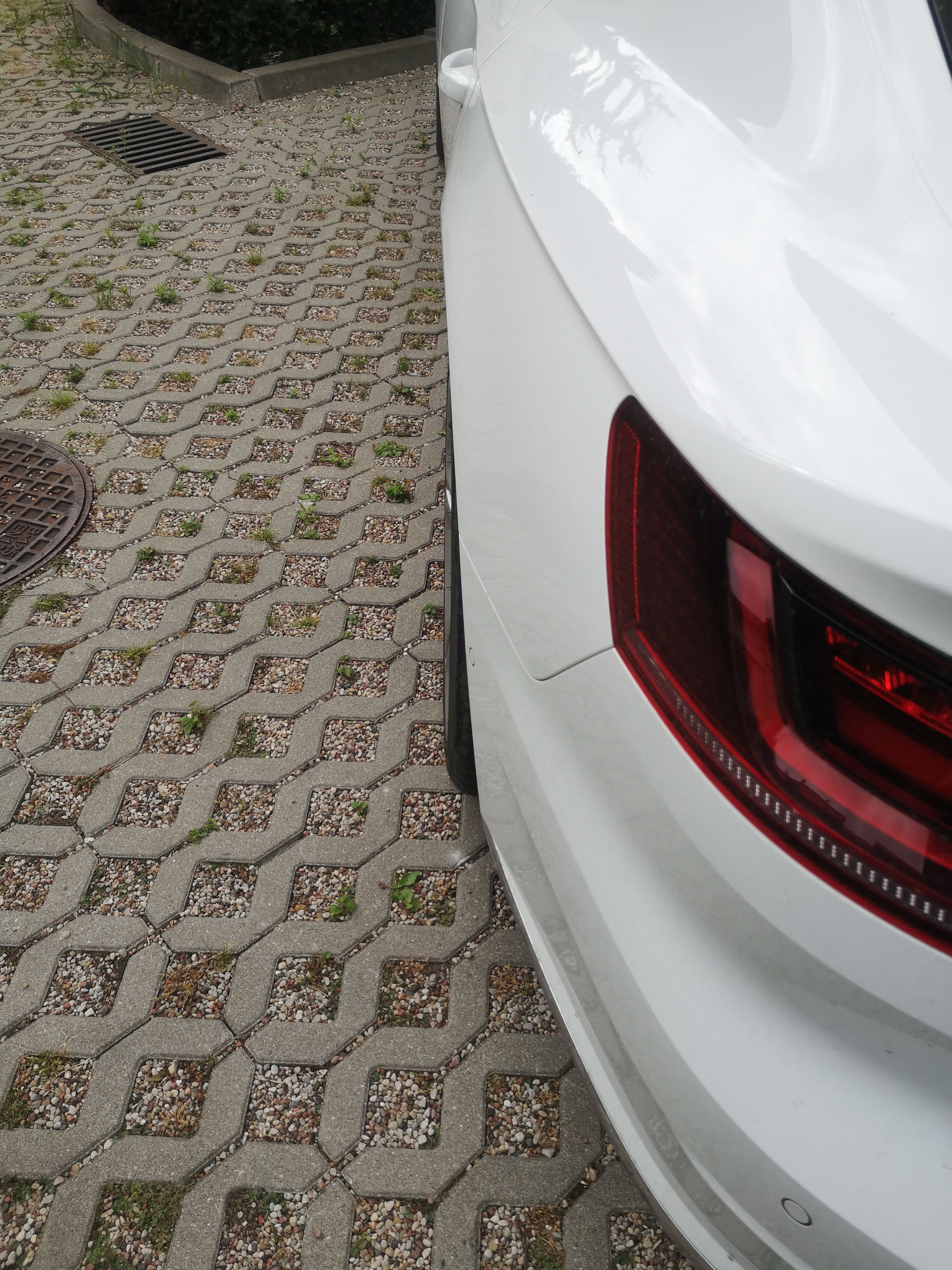

Dorzucam zdjęcia. Innych nie mam i na razie nie zrobię, bo raz, że samochód w serwisie, a dwa, że na zimówkach.

Ja mam ori 20" 245/35/20 i do niej dystanse 10mm i wszytko się ładnie miesci e nadkolach. Dystans musi być bo felga ramionami obciera o zacisk akebono 6 tłoczkowy. Obecnie na zimę mam jakieś 18" 245/45/18 też na dustanssach. Bede zmieniał koło to zobacze jakie mam ET

Kamil_87, Policzyłem dla 9", a myślałem o 8,5" :-/ dobrze wiedzieć że masz praktyczne doświadczenia dla bardziej wystającego i jest ok.
Jeśli chodzi o oponę myślałem żeby zachować oryginalny rozmiar te 12,5mm raczej nie zrobi wielkiego grzyba,(jak możesz wrzuć fotkę jak to u Ciebie wygląda przy 9") ewentualnie dodać po szerokości i wziąć oponę 255/35 20R powinno się zmieścić
