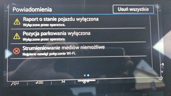

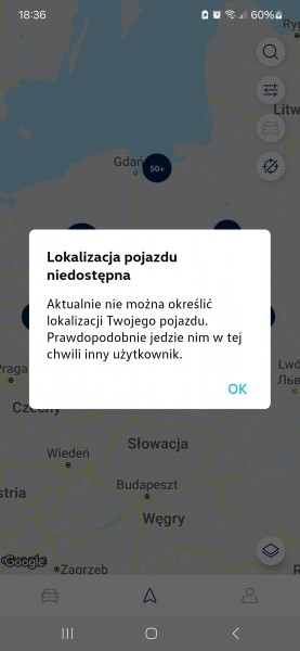

Czy działa Wam lokalizacja pojazdu? U mnie dzisiaj pojawił się komunikat, że usługa lokalizacji oraz stanu pojazdu zostały zablokowane przez operatora... Faktycznie lokalizacja nie działa, a stan czy status (nie pamiętam dokładnie nazwy) pojazdu o dziwo działa. Pakiet mam jeszcze aktywny.
R-Line TDI 200KM, 2021r.
Posty: 287
Re: We connect
Post autor: olek » 10.06.2024, 18:40
Mi także pojawiły się wczoraj te komunikaty. Lokalizacja dziś nie działa.Sprawdzałem przed chwilą.

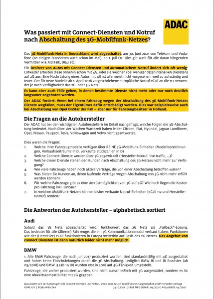

Nie jestem pewien na ile to ma przełożenie na auta w Polsce, ale w Niemczech w trakcie czerwca wyłączana jest sieć 3g.
Powoduje to, w autach koncernu VW, automatyczne przełączenie się na 2g, z tego powodu jedynie funkcja Emergency Call pozostaje aktywna.
Załączam część tekstu ADAC na ten temat (po niemiecku).
