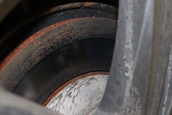

mam ten sam problem i ten sam serwis , i tez byłem na wymianie szyby i zgłosiłem problem pojezdziłem z mistrzem powiedział ze słychac ale nie mogą nic zrobić bo minęło pól roku i 10tys obecnie najedzone 21tys , z tego co powiedział mi doradca serwisowy salon nie weźmie na siebie kosztu wymiany ponieważ teraz maja za duzo tego itp jedyne rozwiazanie jakie teraz mi polecono pisac do BOK vw , email wysłany zobaczymy co wyjdzie .

Dlaczego nie korzystacie z rękojmi? Macie do tego prawo, a producent obowiązek usunięcia usterki jeśli auto podłego jeszcze fabrycznej gwarancji.
Ja mam 19 calowe felgi te czarne wiec niewiele tam widać ale jeśli moje tarcze też tak wyglądają to masakra!!! w poprzednich samochodach tarcze tak wyglądały po przebiegu 60000 km
