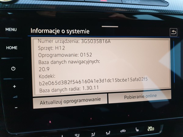

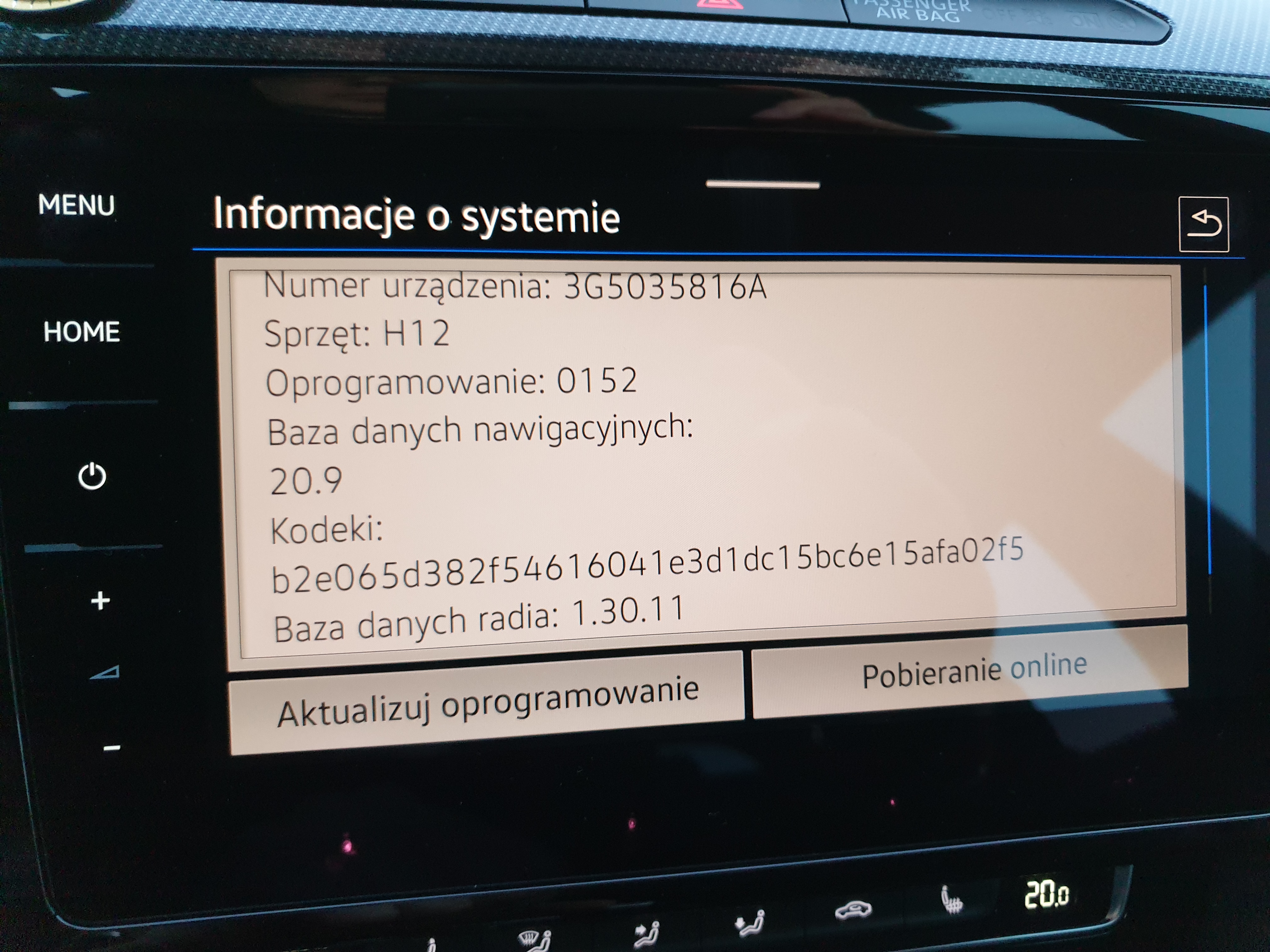

daj znać jaki masz teraz soft i jaki wrzucą po wizycie.

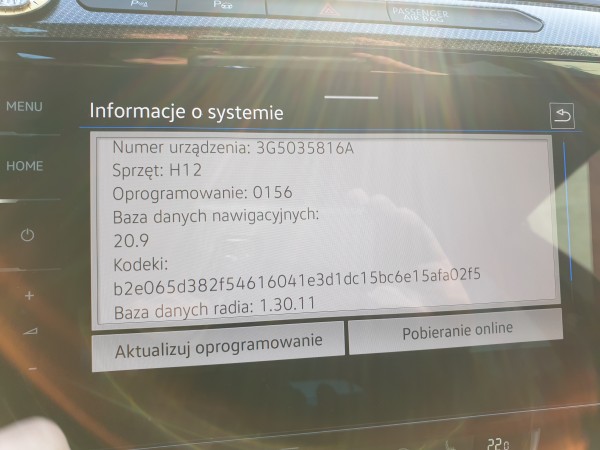

Jak widać zaktualizowali do 0156. Problem z We Connect rozwiązany.
