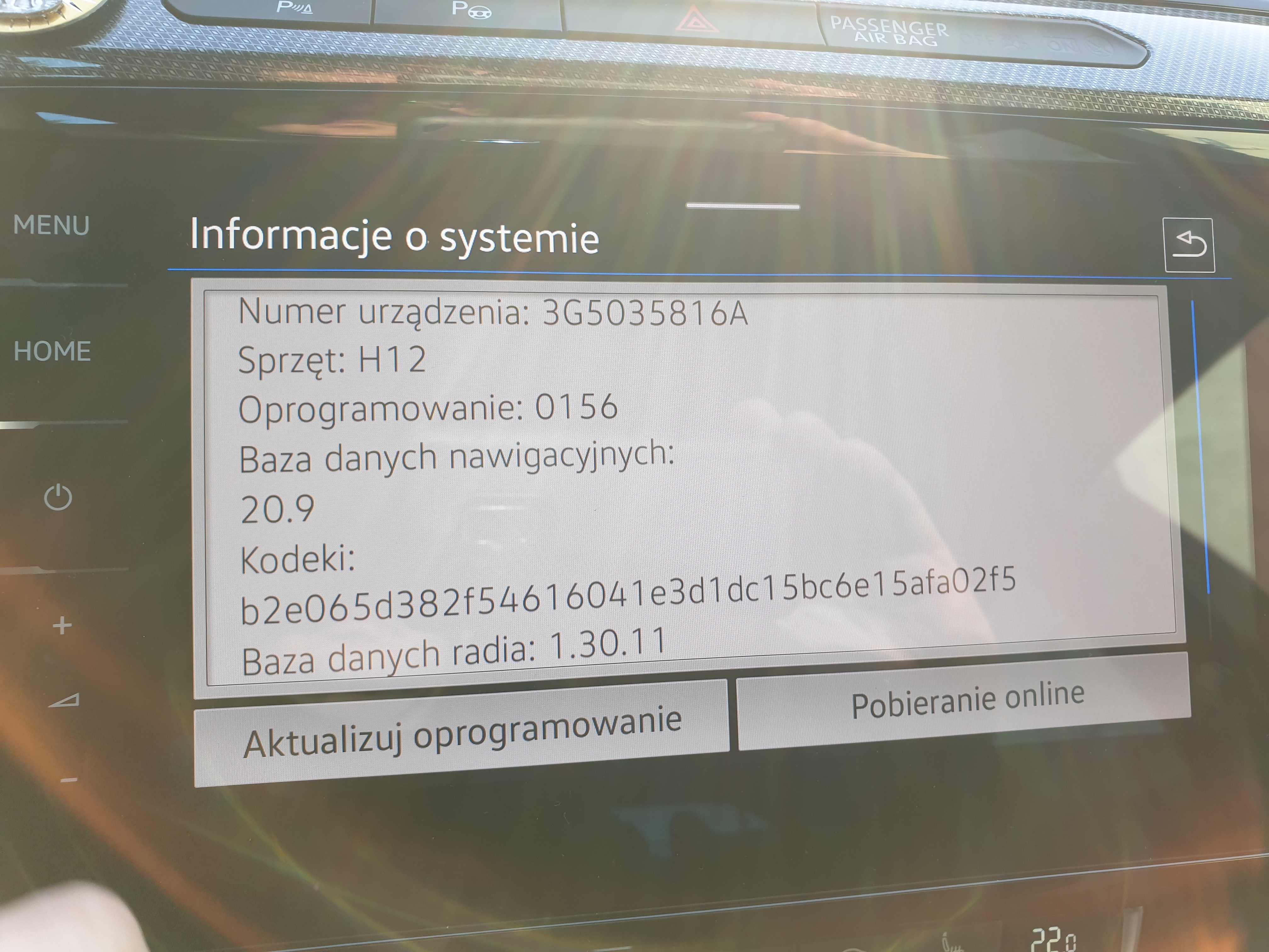

Jak widać zaktualizowali do 0156. Problem z We Connect rozwiązany.
