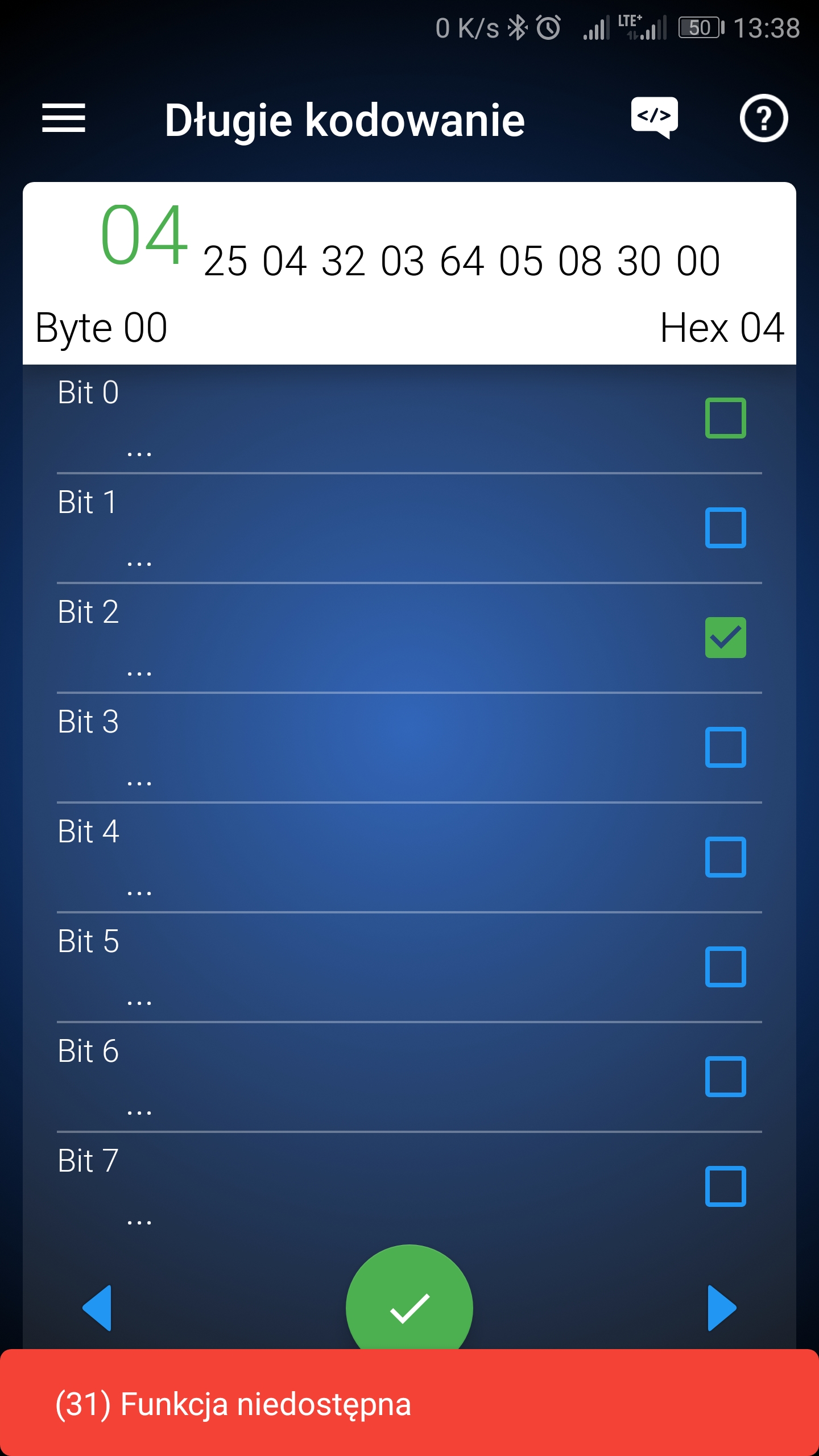

yerzu
Re: Kodowanie samochodów
Post autor: yerzu » 08.11.2018, 13:39
Chciałem zmienić tę reakcję na gaz i taki kwiatek:
co robię źle?
2.0tdi 190 fwd
Biskup
Posty: 96
Rejestracja: 27.12.2017, 20:41
Post autor: Biskup » 08.11.2018, 13:59
A nie powinno być:
0225....?
yerzu
Post autor: yerzu » 08.11.2018, 14:24
Biskup pisze: ↑
08.11.2018, 13:59
A nie powinno być:
0225....?
No właśnie taką adaptację zrobiłem w zasadzie przed tym jak napisałeś i weszło, zrobiłem jazdę próbną i chyba nie widzę różnicy.
