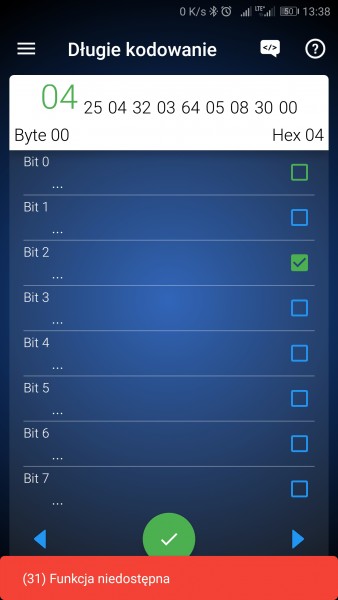

Post autor: yerzu » 08.11.2018, 13:39
Chciałem zmienić tę reakcję na gaz i taki kwiatek:
co robię źle?

Post autor: Biskup » 08.11.2018, 13:59
A nie powinno być:
0225....?

Biskup pisze:
08.11.2018, 13:59
A nie powinno być:
0225....?
No właśnie taką adaptację zrobiłem w zasadzie przed tym jak napisałeś i weszło, zrobiłem jazdę próbną i chyba nie widzę różnicy.
