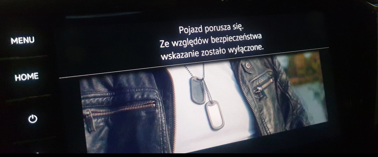

Witajcie... szybkie pytanie - podczas odtwarzania plików video na postoju oczywiście jest wszystko ok. Ale jak ruszam wyskakuje komunikat "Pojazd porusza się. Ze względów bezpieczeństwa wskazanie zostało wyłączone". Oczywiście wiem, że to właśnie ze względów bezpieczeństwa blokada wyświetlania filmów przy prędkości powyżej 5km/h, ale mimo to mam pytanie- można tą blokadę jakoś wyłączyć? Z góry dzięki za pomoc.

Fachowcy z tego forum potrafią bez problemu taką blokadę ściągnąć. Jeśli chcesz, poniżej link do oficjalnej strony kolegi Wagena z forum Passata B8

Video in Motion w obd11 jest gotowa aplikacja. Z tego forum pomoże Eldar lub każdy kto ma obd11.
