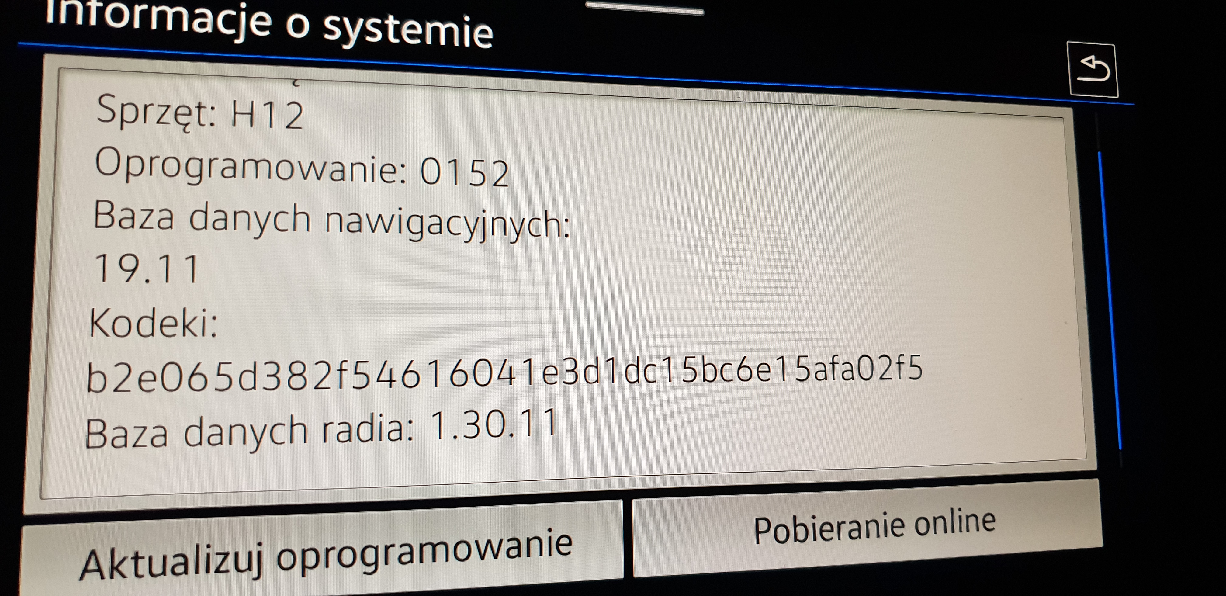

Wygląda na update miesięczny - to będzie data 2019.11 bo TomTom ma częściej aktualizacje tylko najpierw serwery vw muszą działać bez awarii..
Re: Discovery Media Pro 2020
U mnie też był restart i ostatecznie 19.11
