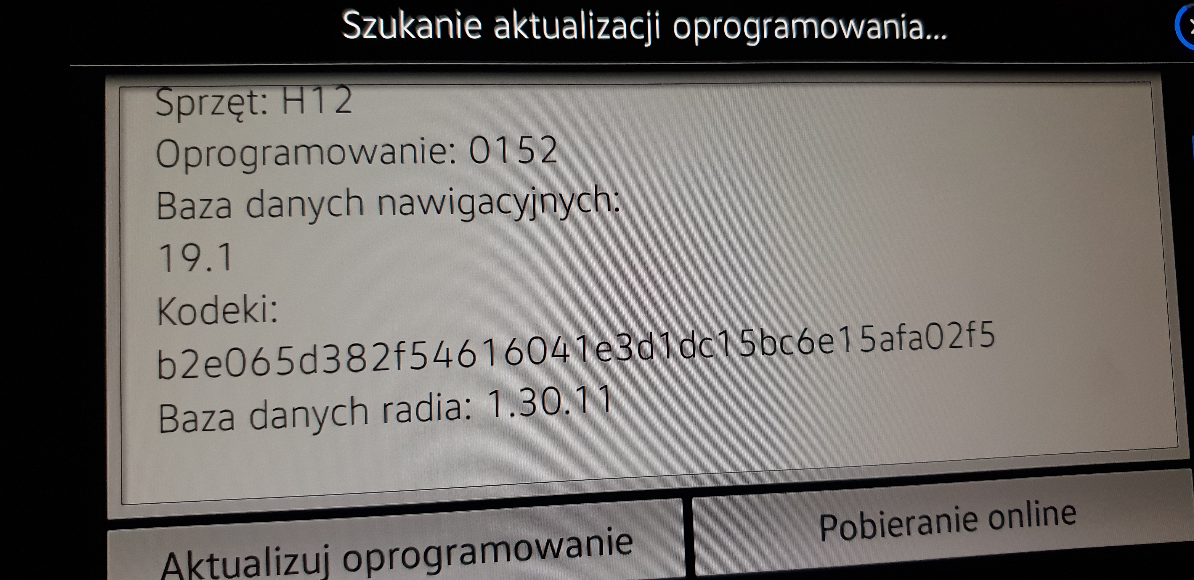

Post autor: defender » 15.12.2019, 10:35
U mnie było 2 tyg temu było 19.1 a teraz jest 19.10

Post autor: defender » 15.12.2019, 16:08
Właśnie podczas jazdy nastąpił restart i wyskoczyło to:

Post autor: arteonR » 15.12.2019, 17:57
Wygląda na update miesięczny - to będzie data 2019.11 bo TomTom ma częściej aktualizacje tylko najpierw serwery vw muszą działać bez awarii..

Post autor: jubiler » 15.12.2019, 22:38
U mnie też był restart i ostatecznie 19.11
Swoją drogą to dziwnie wygląda taki restart podczas jazdy.
