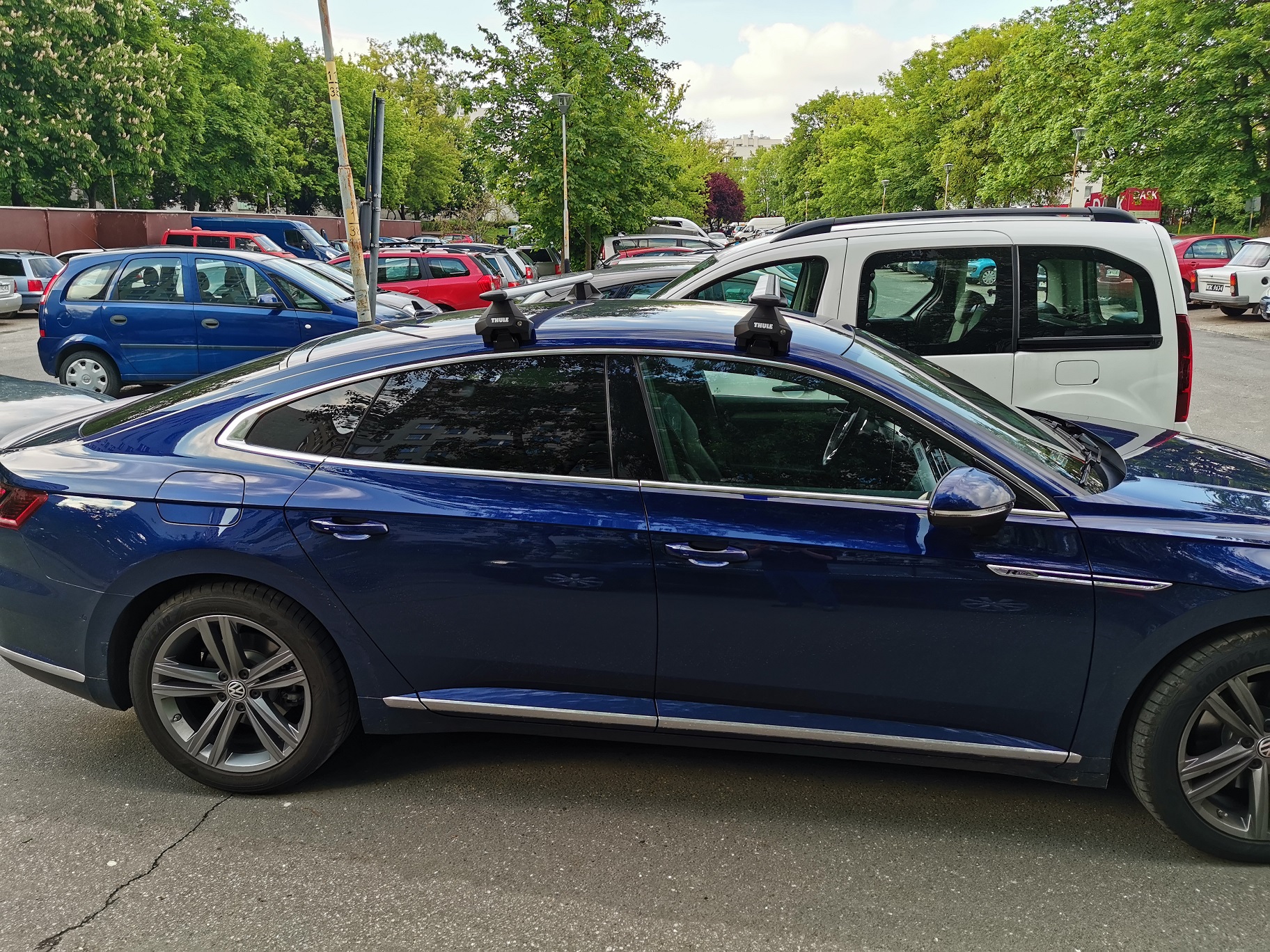

znalazlem jeszcze z Thule takie belki aero : Thule WingBar Edge Black 9595B
nie wystaja poza obrys , niewiem jak z wysokoscia,
jedynie z zdjec to mozemy porownac oryginalny VW na srebrnym artku od kolegi @mIQUEL
oraz whispbar na kurkumowym arteonie od kolegi @Pietras

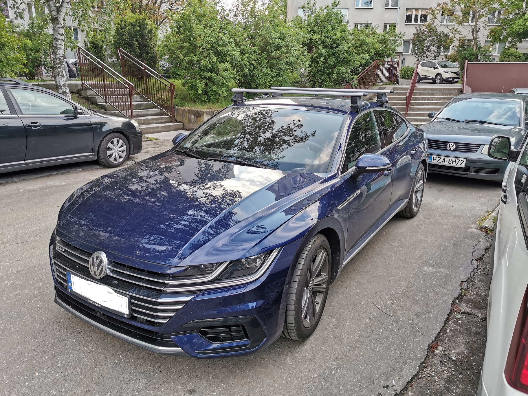

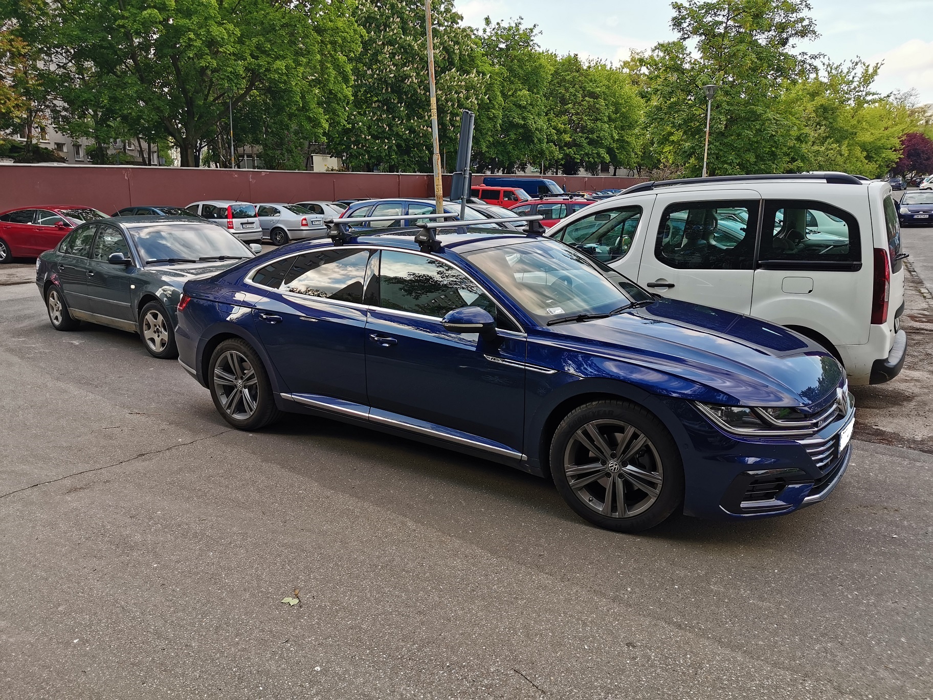

jni
Re: bagażnik dachowy
Post autor: jni » 10.01.2020, 15:45
defender pisze:
10.01.2020, 14:54
Pokaż proszę fotę Wingbara na Artku.
Mam raptem 3 i bez rewelacji, ale proszę:
defender
Posty: 142
Post autor: defender » 10.01.2020, 18:58
@up
Dzięki, nie ma tragedii z tymi wystającymi belkami.

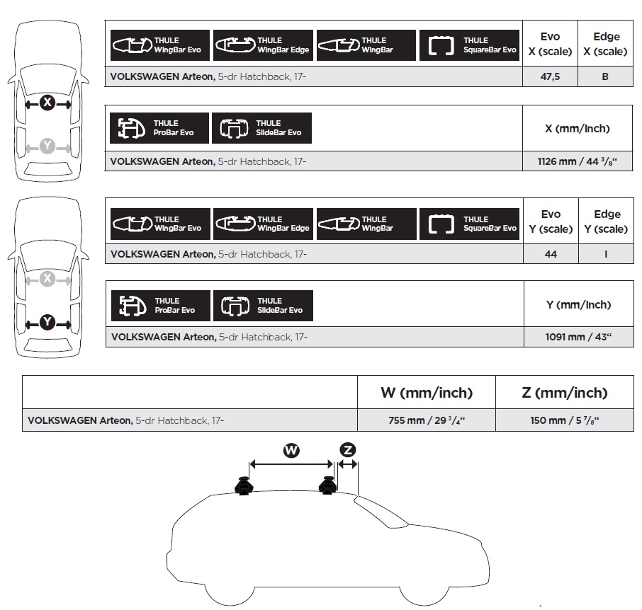

Post autor: defender » 12.01.2020, 16:19
Jeszcze pytanie, jaki jest rozstaw belek? Ok. 75 cm?

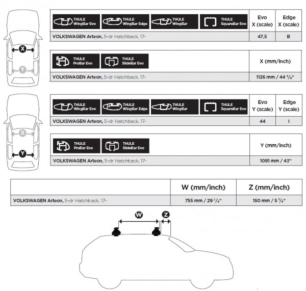

jni
Post autor: jni » 12.01.2020, 21:02
Tak, 75,5cm, tu masz więcej wymiarów:
