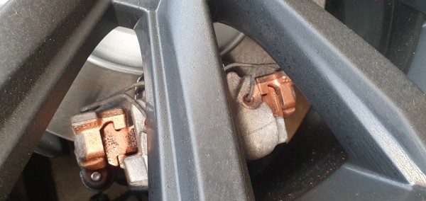

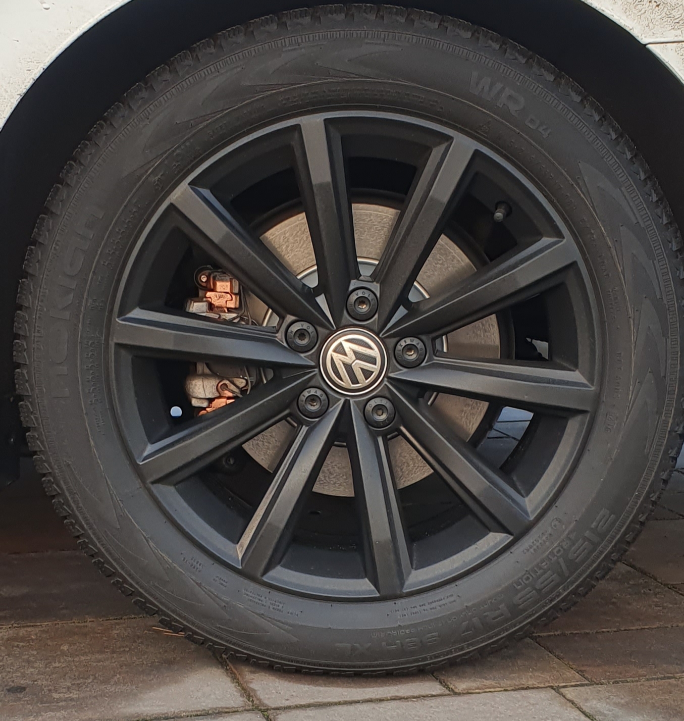

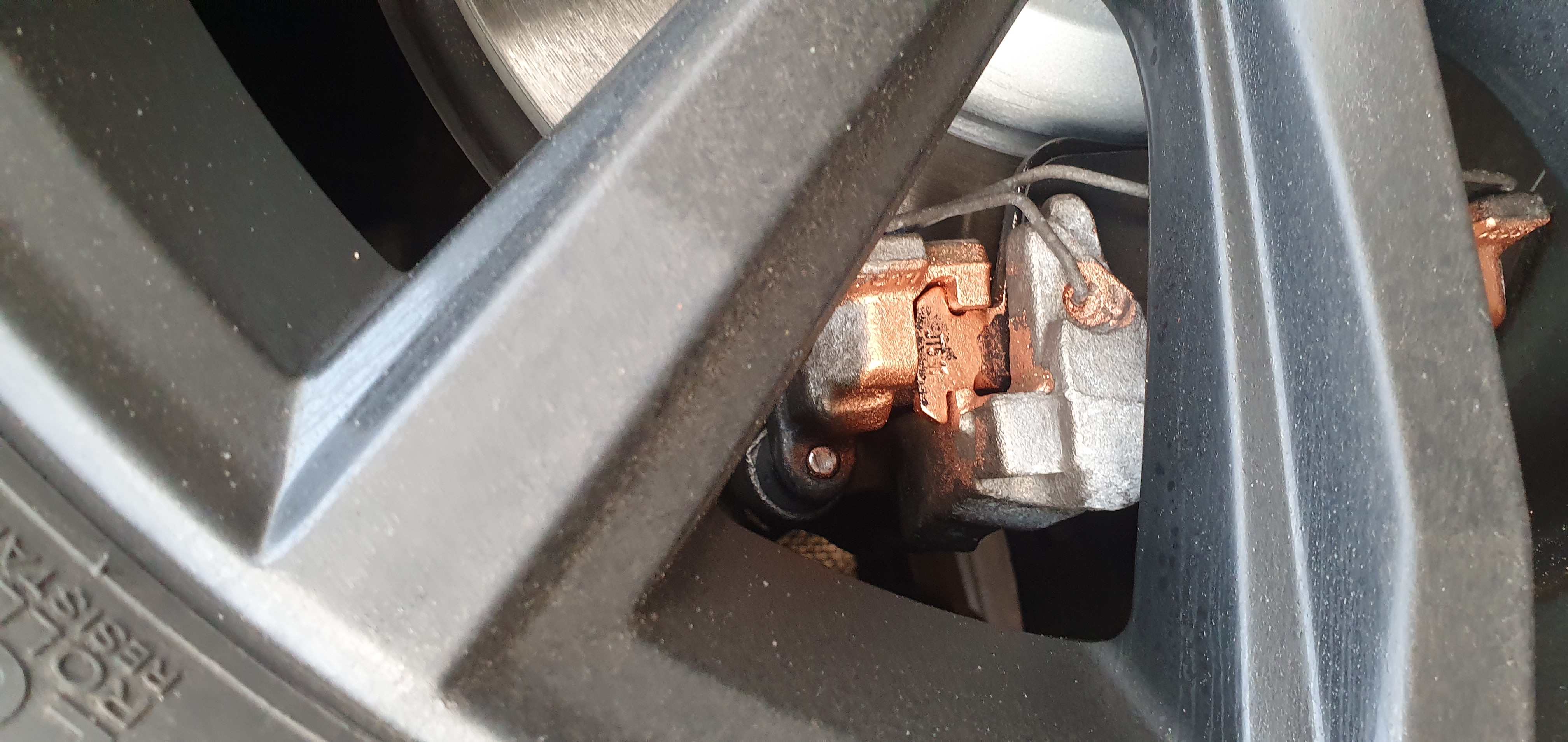

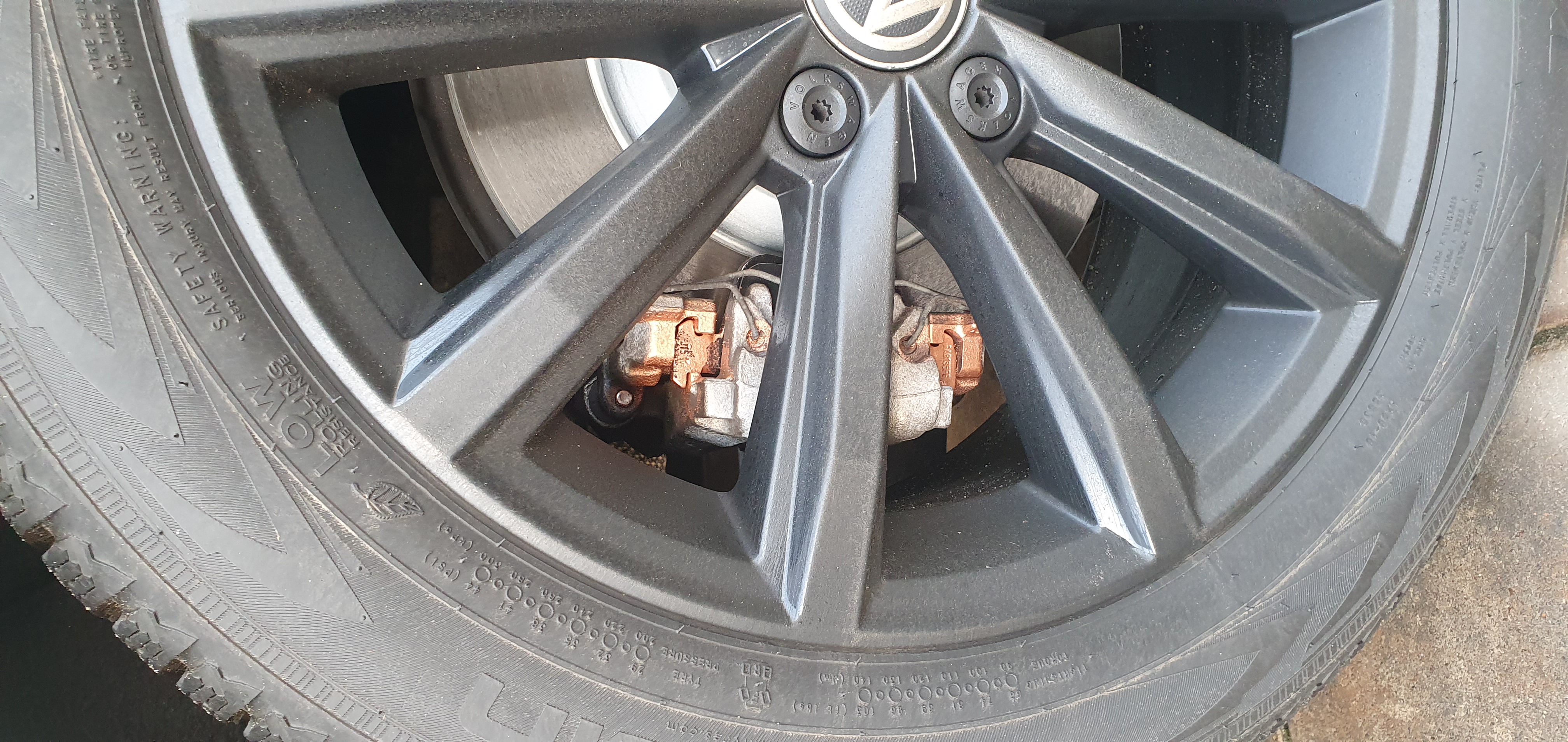

W zeszłym tygodniu wymienili mi ponownie klocki tył,
o czym pisałem wcześniej.
W weekend zobaczyłem, że w aso dokonali za free wsiowego tuningu moich zacisków z tyłu.
Tak wyglądają jakby przedszkolak sprayem maznął.

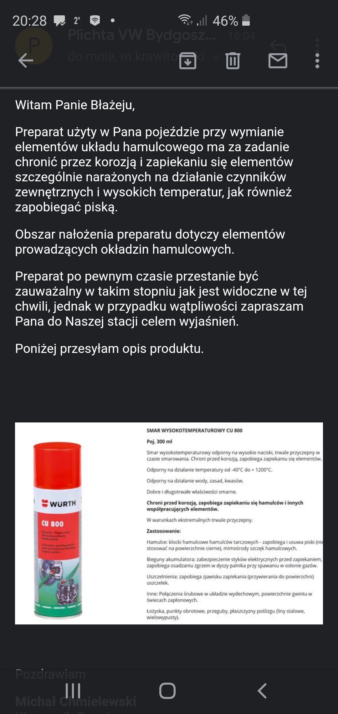

Poniżej też odpowiedź na moje niezadowolenie.

To jest słynny Gold Edition, następca zacisków firmy Szuram. Musiałeś dopłacać?

Ale nawalili tego smaru miedziowego, ciekawe czy klocek od strony tarczy tez zapaprali :) Tego co to robił powinni wyjebać z roboty

Z tego co widać to masz nowe tarcze, a fachman popsikał po złożeniu całości i to tylko w miejscu przesuwania się klocków po jarzmie, aby klient się odpi....lił. A klocki są nowe ?, bo tak jakoś blisko tarczy są na zdjęciach. A tak na marginesie. Jak masz OBD11 to wyłącz tę poje....ną funkcję osuszania hamulców. Mam to dziadostwo wyłączone, hamuje normalnie, a najważniejsze nie ściera mi kloców i nie nagrzewa tarcz bez potrzeby. Wiem, odezwą się głosy, ale bezpieczeństwo, qźwa każdy mechanik się zastanawia po co to jest, chyba tylko po to żeby było zejście klocków i tarcz. W normalnych wozidłach czegoś takiego nie ma, nawet moja ponad 2T bawara tego nie ma a hamuje bez problemu.
