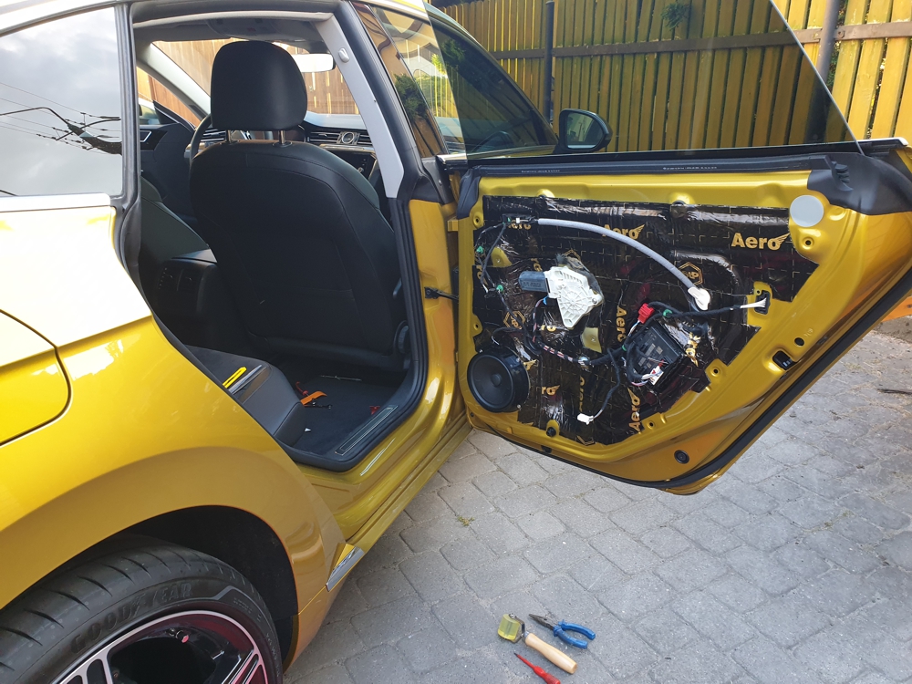

Wyciszałem i wytłumiałem drzwi samodzielnie. Czy warto? Jeśli jesteś w stanie zaakceptować zwiększoną o kilka kg masę auta - na pewno warto. Nawet seryjne audio gra lepiej z zakresie niskich częstotliwości. Wygłuszanie nie ma większego wpływu na średnie i wysokie tony. Poza tym ogólnie jest nieco ciszej w aucie a drzwi zamykają się z większą "dostojnością". No i po takim zabiegu wreszcie nic nie będzie w drzwiach trzeszczeć.
Cena zależy w głównej mierze od użytych materiałów. Ja oklejałem topowymi matami STP Aero po 65zł 1szt. Na przednie drzwi potrzeba po ok. 2 maty na tylne po ok. 1,5 maty. Pianka ok. 0,5m2 na drzwi. czyli przy samodzielnym oklejaniu najlepszej jakości materiałami wyjdzie w sumie za 4 drzwi ok. 500zł + kilka wypitych piwek 😜 ...........radocha, że zrobiło się coś samodzielnie gratis 😎

Nie ma dużo roboty. Dla mnie to była raczej przyjemna zabawa. Boczki ściąga się bardzo prosto. Trzeba odkręcić dwie śrubki z podłokietnika, zluzować mocowanie dolne i odpiąć boczek zaczynając od dołu, pamiętając cały czas, że boczek jest jakby "zawieszony" od góry (nie wolno szarpać ani podważać u góry). Potrzebne do tego są plastikowe łyżki tapicerskie (na allegro za parę groszy) no i troszkę ładnej pogody.
Przy niezłym tempie jedne drzwi można ogarnąć w godzinkę. Mi wychodziło nieco dłużej bo miałem przerwy technologiczne na piwko 😜

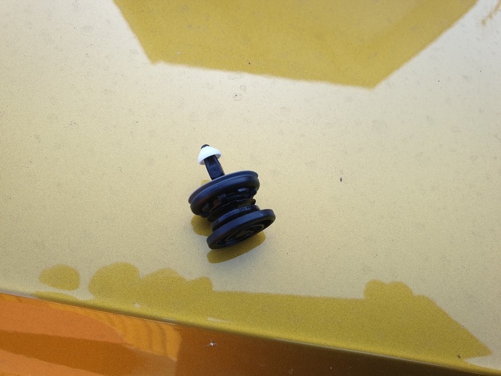

Aha dodam, że trzeba zaopatrzyć się w zaczepy do tapicerki bo przy montażu/demontażu zawsze jakiś może pęknąć. Do kupienia niedrogo w ASO.
Żeby dobrze wykleić drzwi w środku trzeba zdjąć zanitowany głośnik. Niezbędna jest zatem nitownica i nity 5mm by zanitować głośnik na nowo
Mocowanie dolne które trzeba przekręcić o 90st by odblokować

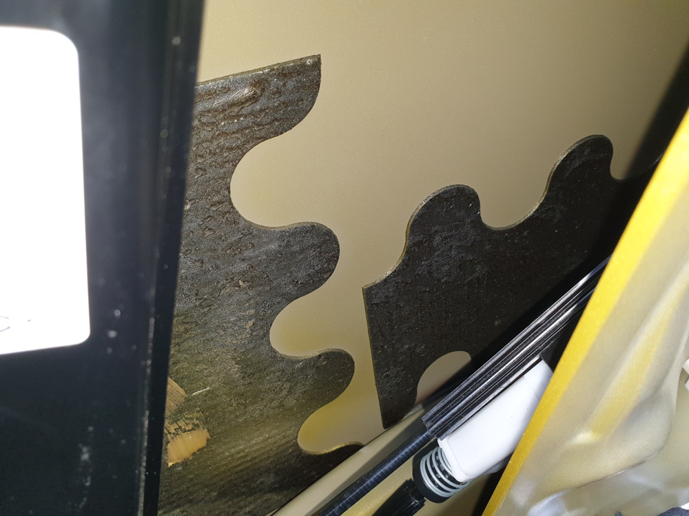

Fabryczne "wytłumienie" drzwi :)))
