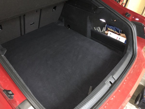

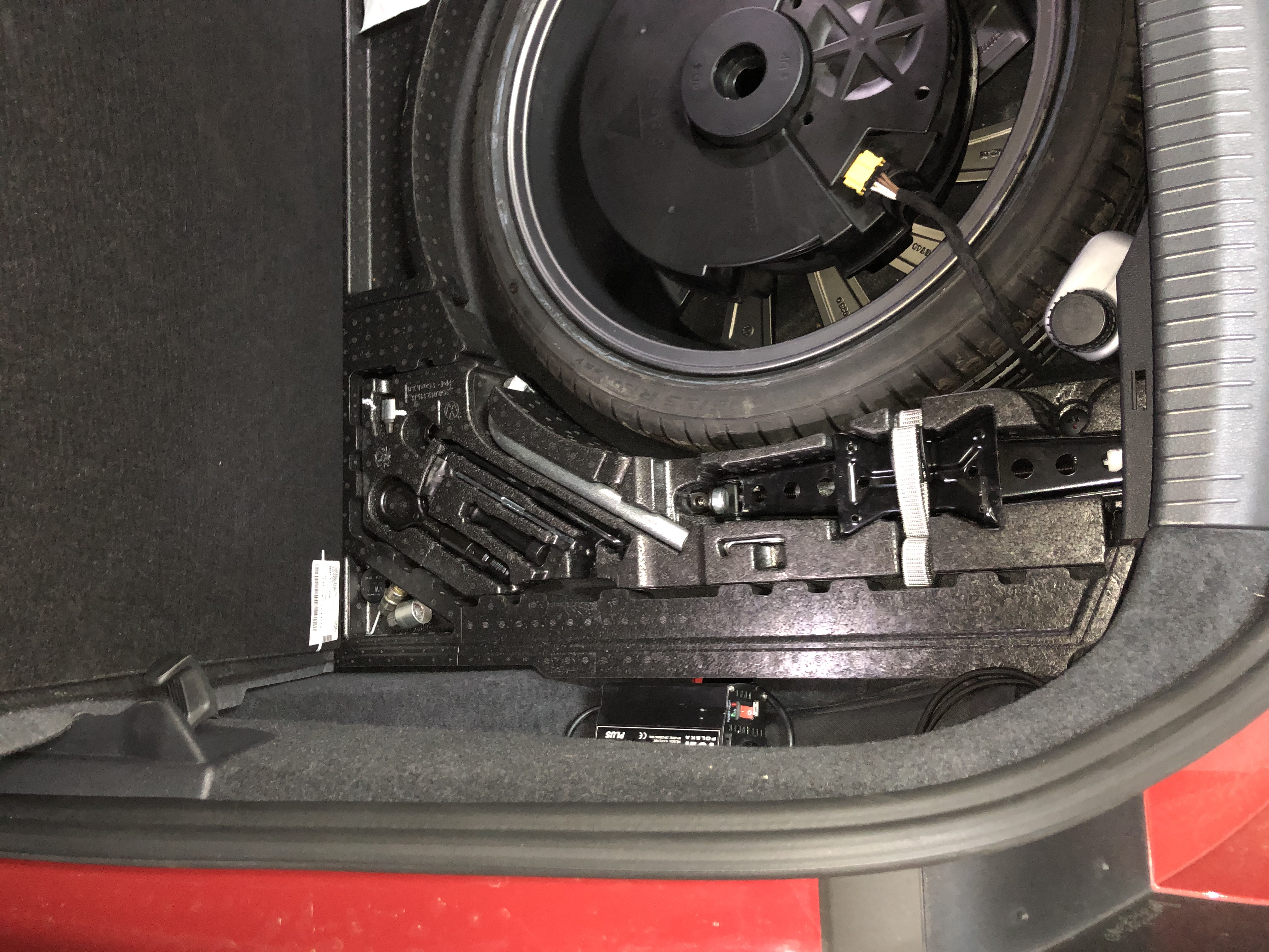

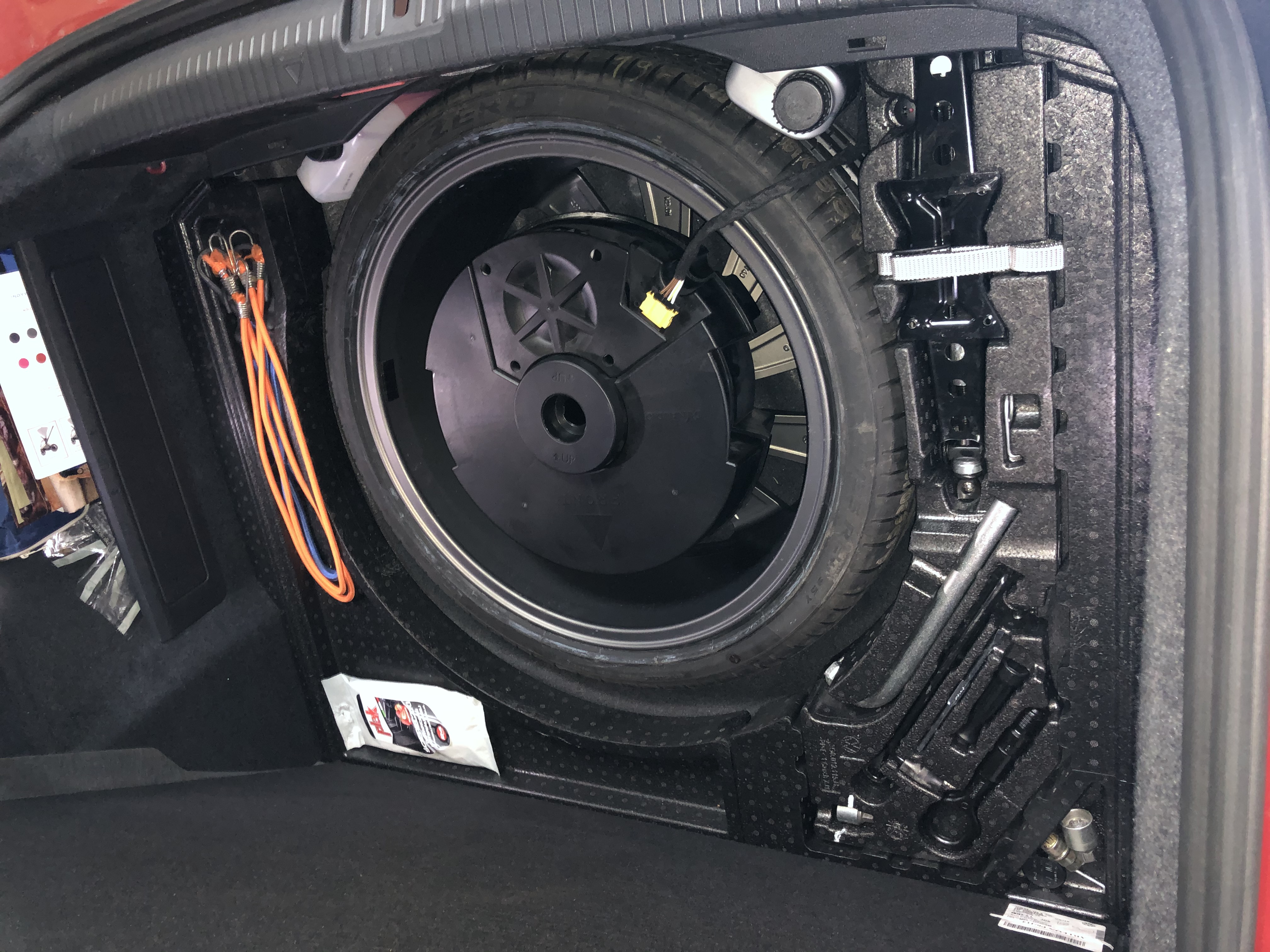

Ja dzis temad doposażenia zakończylem. Więcej info bedzie w watku o moim arteonie. Podam wszytkie nr katalogowe na jakis czas.

Wszytko można ogarnąć za małe kwoty.
Styropiany podłoga narzędzia to pikus.
Najdroższa jest felga i opona.

Sama dojazdówka i subwoofer wejdzie bez potrzeby dokładania dodatkowych styropianów. Ale raczej nie ta, za duży rozmiar w opisie.
