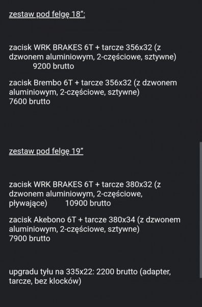

Re: Arteon - hamulce
Post autor: Blazio1946 » 22.09.2020, 21:28
Swap na przód trochę drożej. Taką ofertę dostałem.
Sam zdecydowałem się na tańsza wersję i do 190 TSi założyłem tarcze 340mm i zaciski od Golfa R.
Posty: 955
Post autor: Art e on » 22.09.2020, 23:02
Nie musi byc WRK, mozna wziac graty w dobrej cenie od S/RS czy Porsche.
