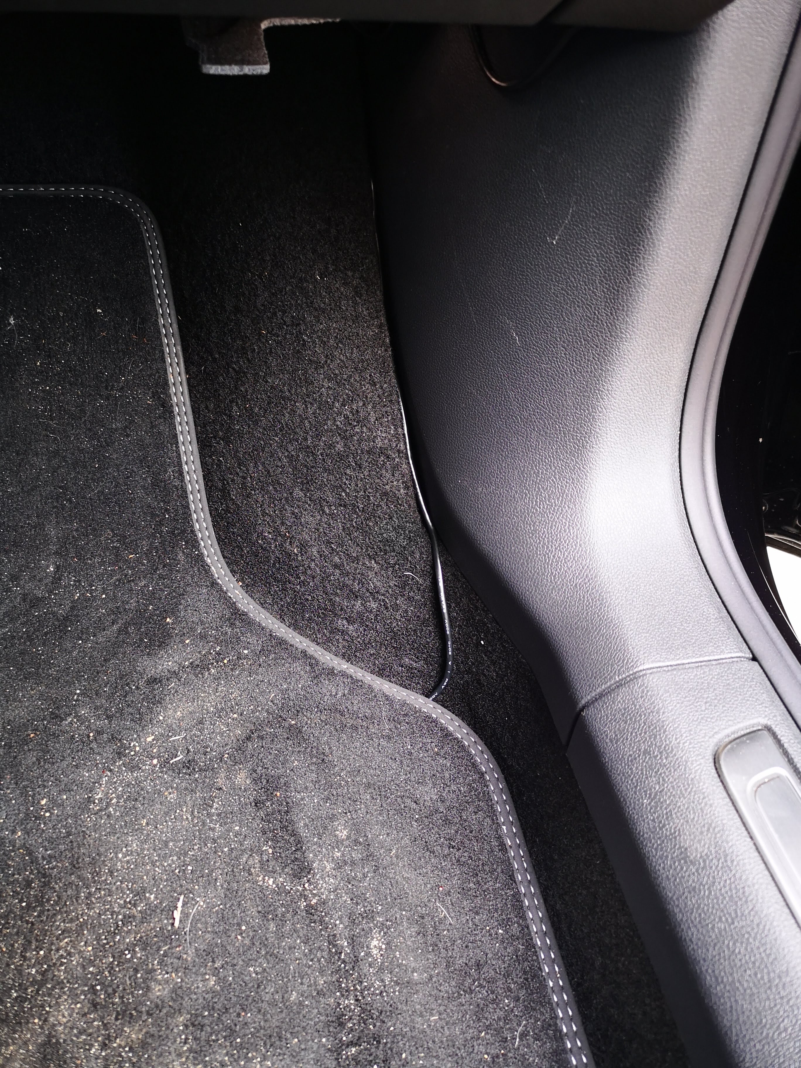

W innym wątku padło pytanie, jak mam zamontowany wideorejestrator. Ano tak:

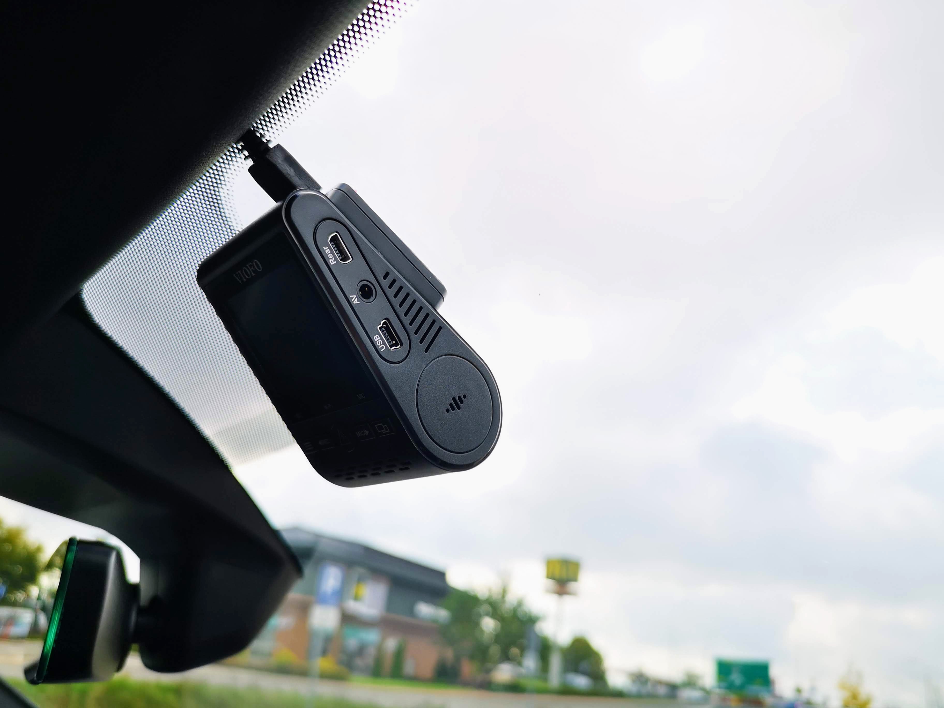

1. Wideorejestrator to Viofo A129 (na razie bez tylniej kamery). Urządzenie jest przyklejone na stałe do szyby na prawo od lusterka

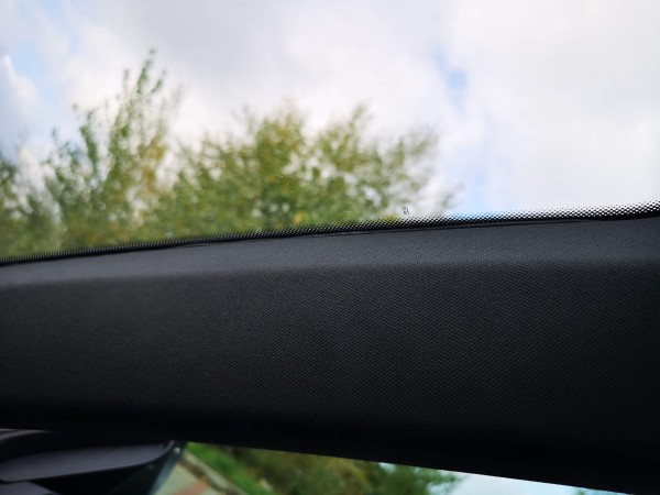

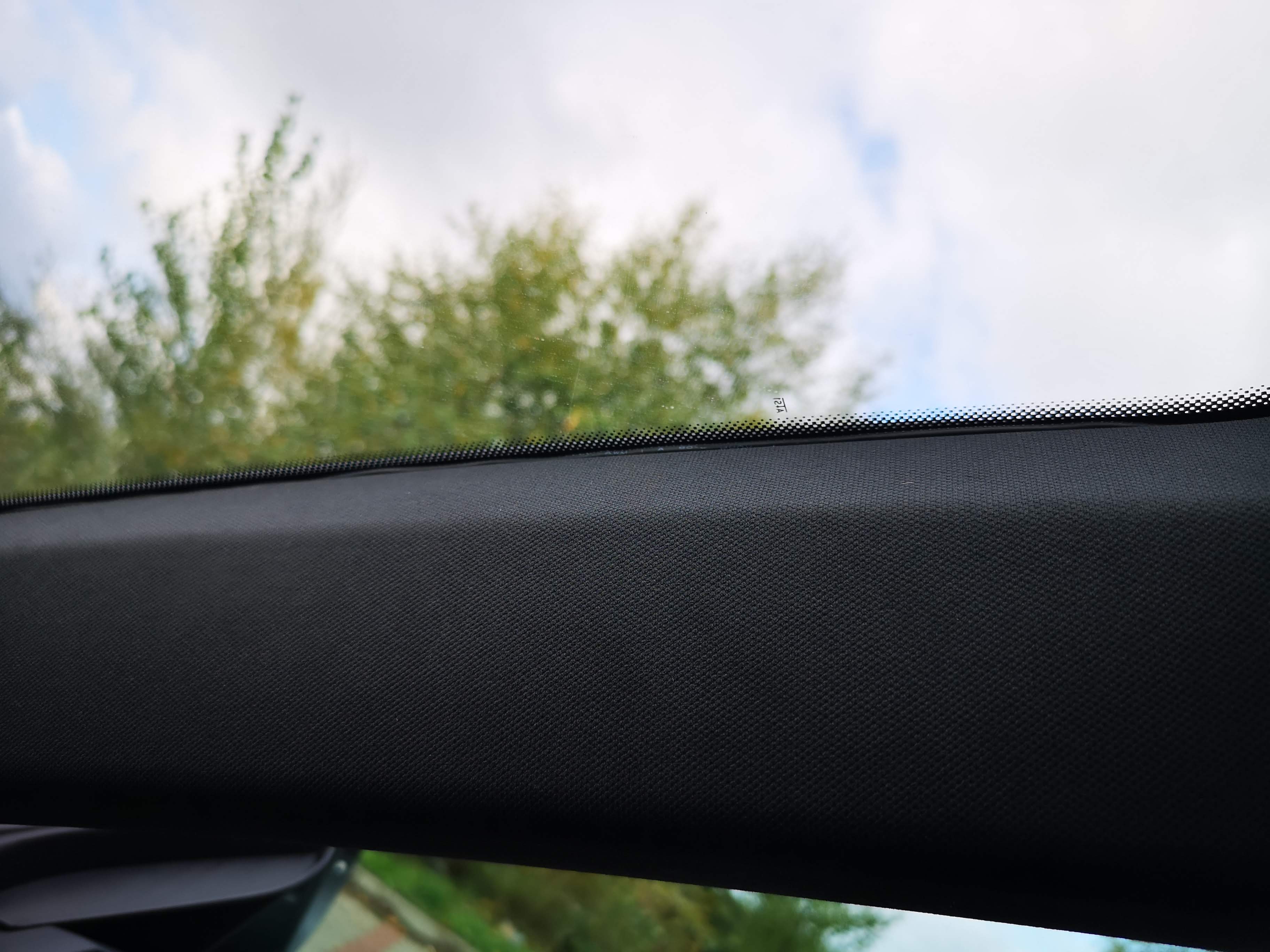

2. Kabel przeciągnąłem pod tapicerka wzdłuż prawego słupka A:

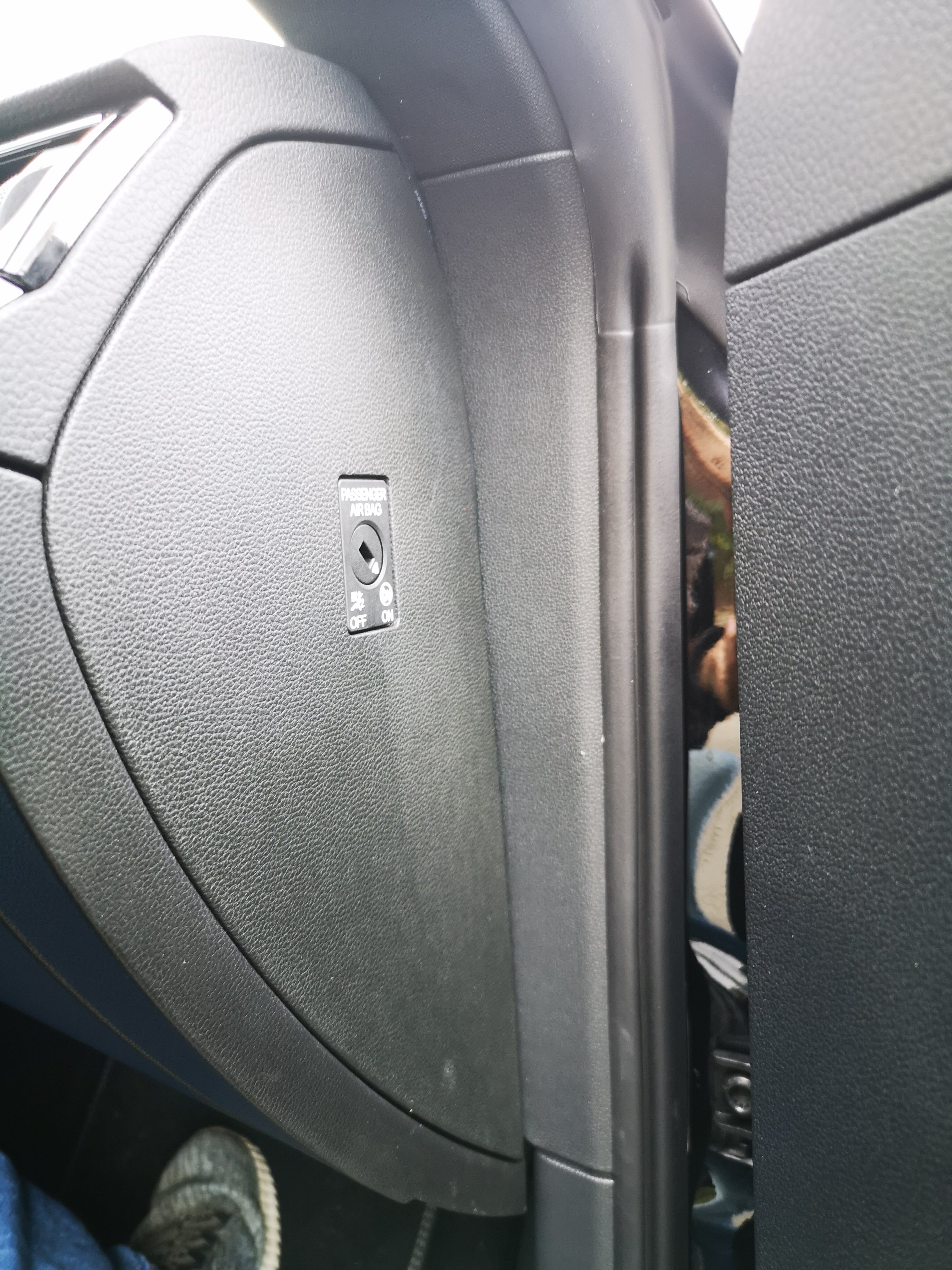

3. Potem w dół do drzwi:
4. Następnie pod plastikami przy drzwiach:

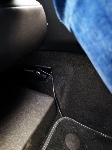

5. Pod dywanikiem pasażera:
6. Wzdłuż konsoli centralnej:

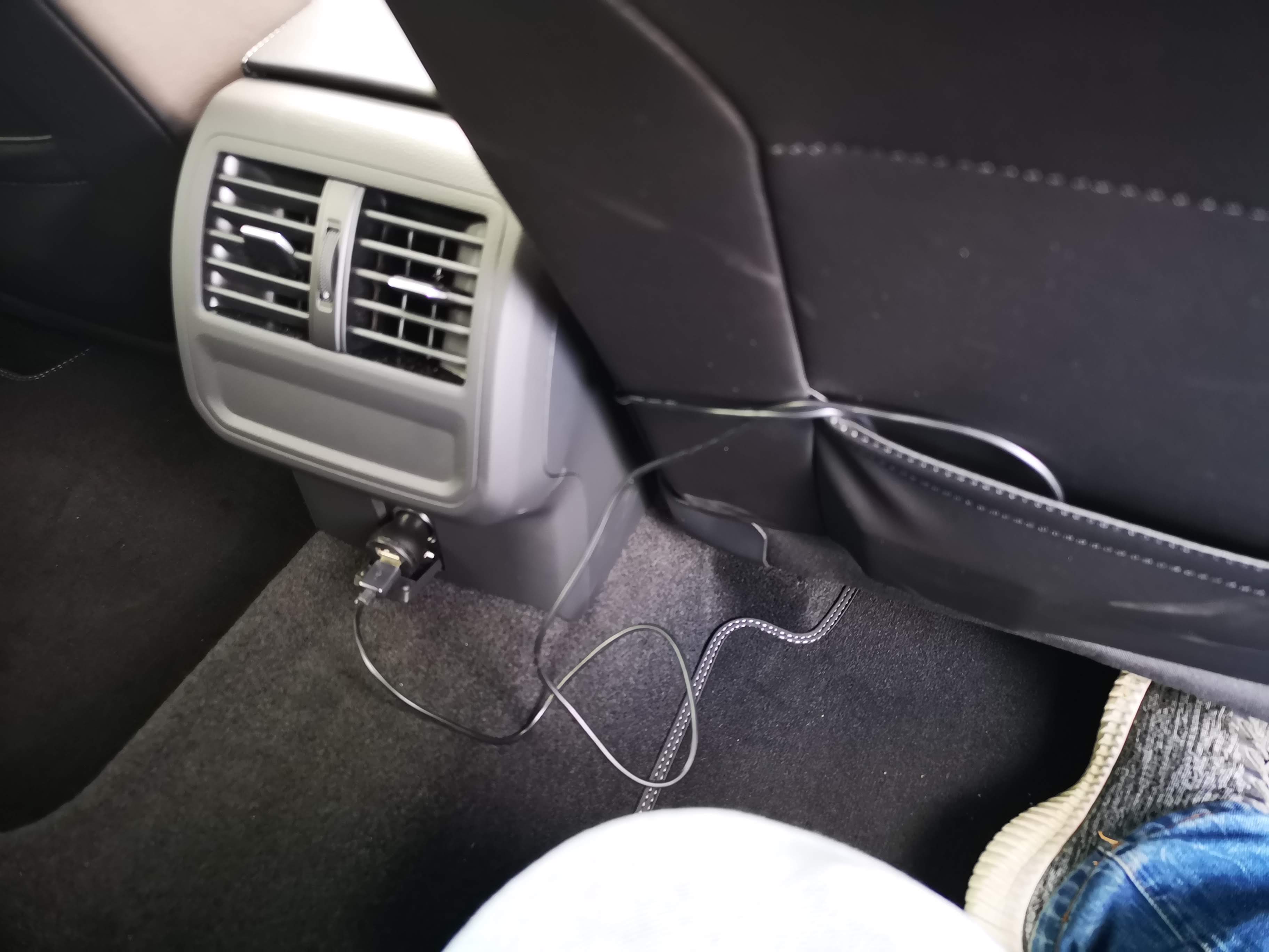

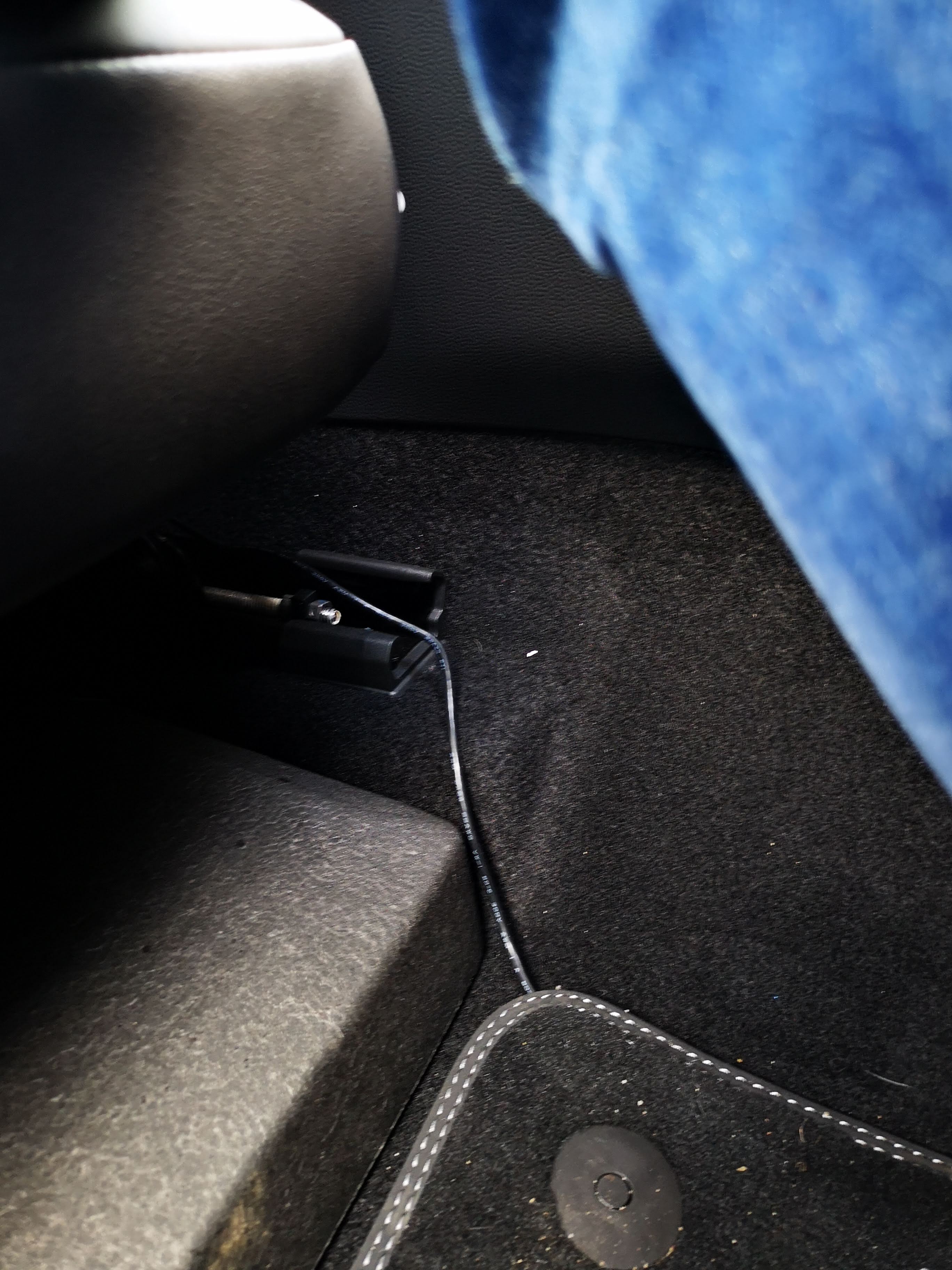

7. I na końcu podłączyłem do gniazdka 12V z tyłu. Dodatkowo wymyśliłem sobie patent, że pomiędzy wideorejestratorem a zapalniczką wstawiłem powerbanka, żeby kamera działała przez pewien czas po wyłączeniu zapłonu. Wcześniej sprawdziłem, że wyłączenie zapłonu natychmiast odłącza zasilanie z gniazda zapalniczki. Sama kamera natomiast bazuje na kondensatorze a nie akumulatorze, więc nie ma żadnej rezerwy prądu. Powerbank zainstalowany dzisiaj, więc jeszcze nie wiem, czy spełni moje oczekiwania. Dam znać po kilku dniach używania:
Do wciskania kabla pod tapicerke użyłem kawałka plastiku, który był razem z wideorejestratorem w pudełku. Całość zajęła mi ok. 20 minut.

Ten powerbank w kieszeni fotela nie ma żadnej możliwości odprowadzania ciepła, nie boisz się pożaru?
Na to nie wpadłem, dzięki. Sprawdzę czy się nagrzewa
