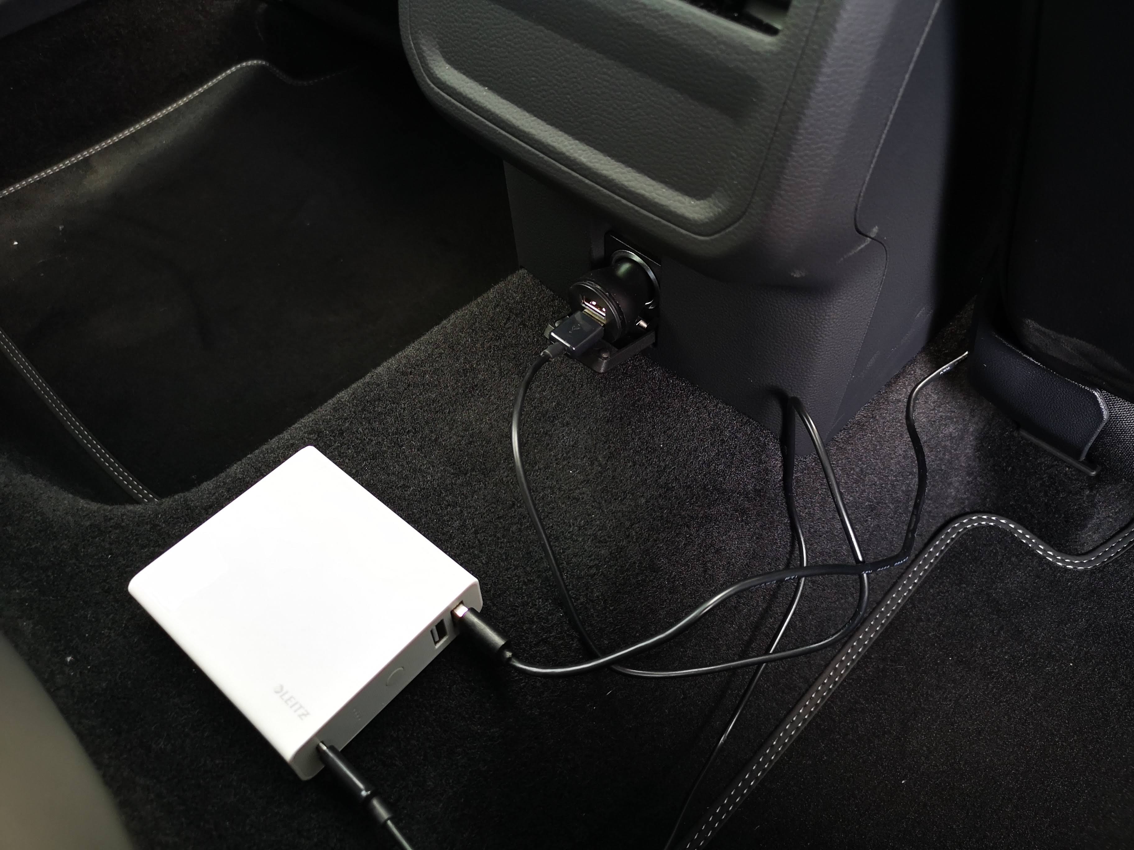

7. I na końcu podłączyłem do gniazdka 12V z tyłu. Dodatkowo wymyśliłem sobie patent, że pomiędzy wideorejestratorem a zapalniczką wstawiłem powerbanka, żeby kamera działała przez pewien czas po wyłączeniu zapłonu. Wcześniej sprawdziłem, że wyłączenie zapłonu natychmiast odłącza zasilanie z gniazda zapalniczki. Sama kamera natomiast bazuje na kondensatorze a nie akumulatorze, więc nie ma żadnej rezerwy prądu. Powerbank zainstalowany dzisiaj, więc jeszcze nie wiem, czy spełni moje oczekiwania. Dam znać po kilku dniach używania:

Ten powerbank w kieszeni fotela nie ma żadnej możliwości odprowadzania ciepła, nie boisz się pożaru?

Na to nie wpadłem, dzięki. Sprawdzę czy się nagrzewa
