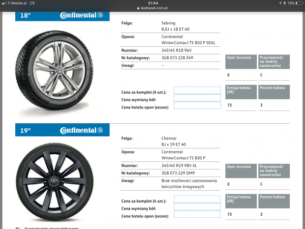

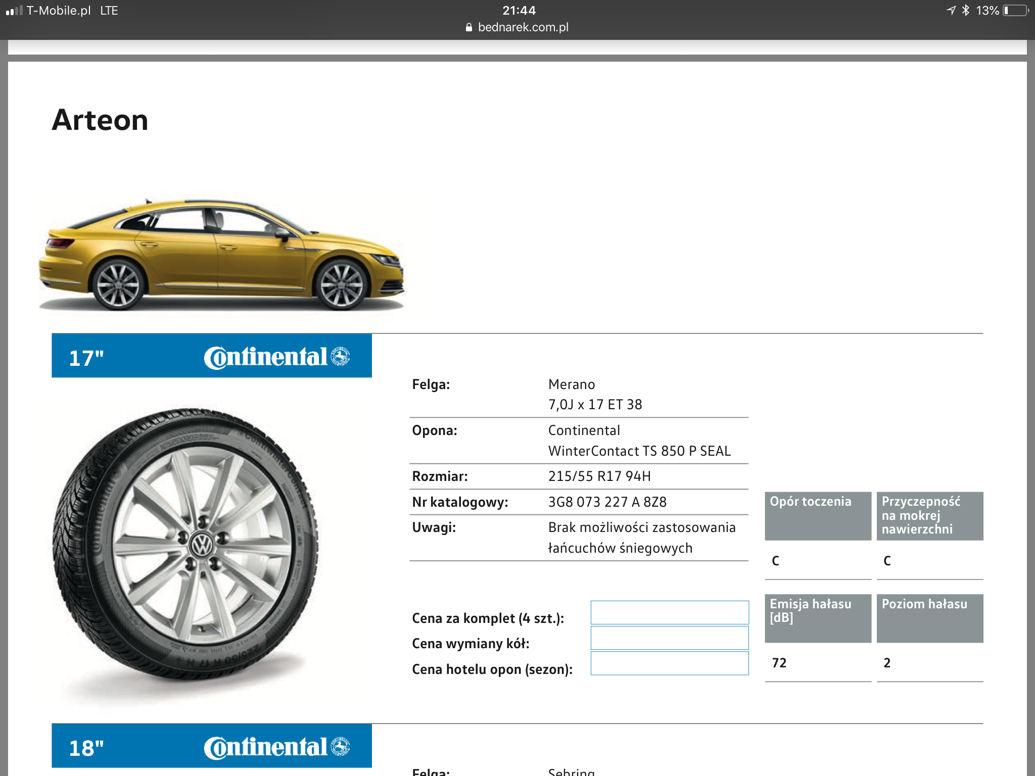

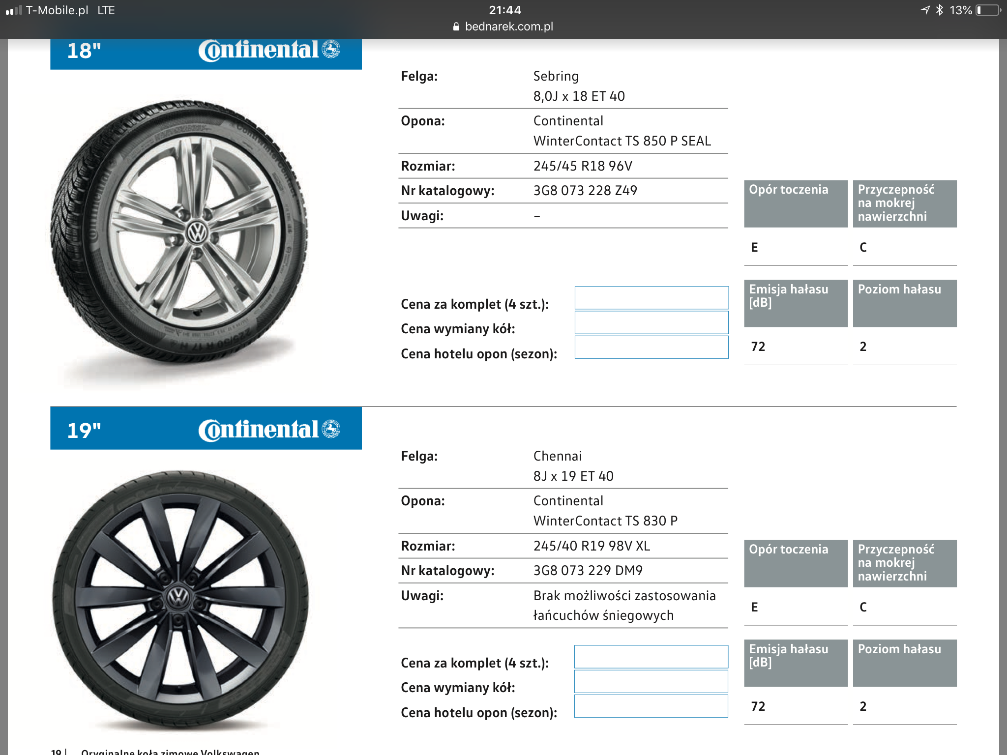

nominalnie mają ET 41
ml000
Posty: 134
Re: Jakie ET felg do Arteona
Post autor: ml000 » 03.04.2018, 21:49
17 cali ET 38
18 cali ET 40
19 cali ET 40
20 cali ET 40
