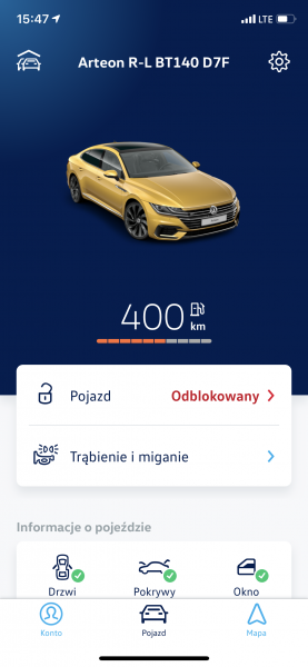

I jeszcze jedno... nasz najnowszy Arteon My2020 w aplikacji i na stronie WeConnect wygląda tak:
:D
Nie wiem czy bug w aplikacji czy nie mają odpowiedniej fotki :P
:D
Coś masz nie halo ponieważ u mnie jest poprawnie
