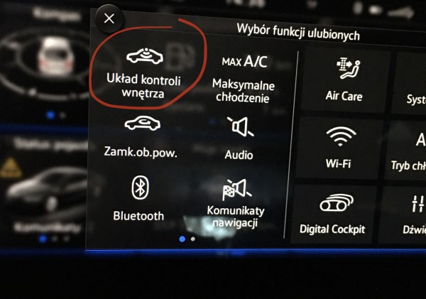

faktycznie teraz spojrzałem kolejna oszczedność w droższym arteonie.. w passacie b8 było
to pewnie będzie to samo co na radiu w ulubionych widzę ”Układ kontroli wnętrza”
ale jak zadziała przy tym kodowaniu ciekawe
