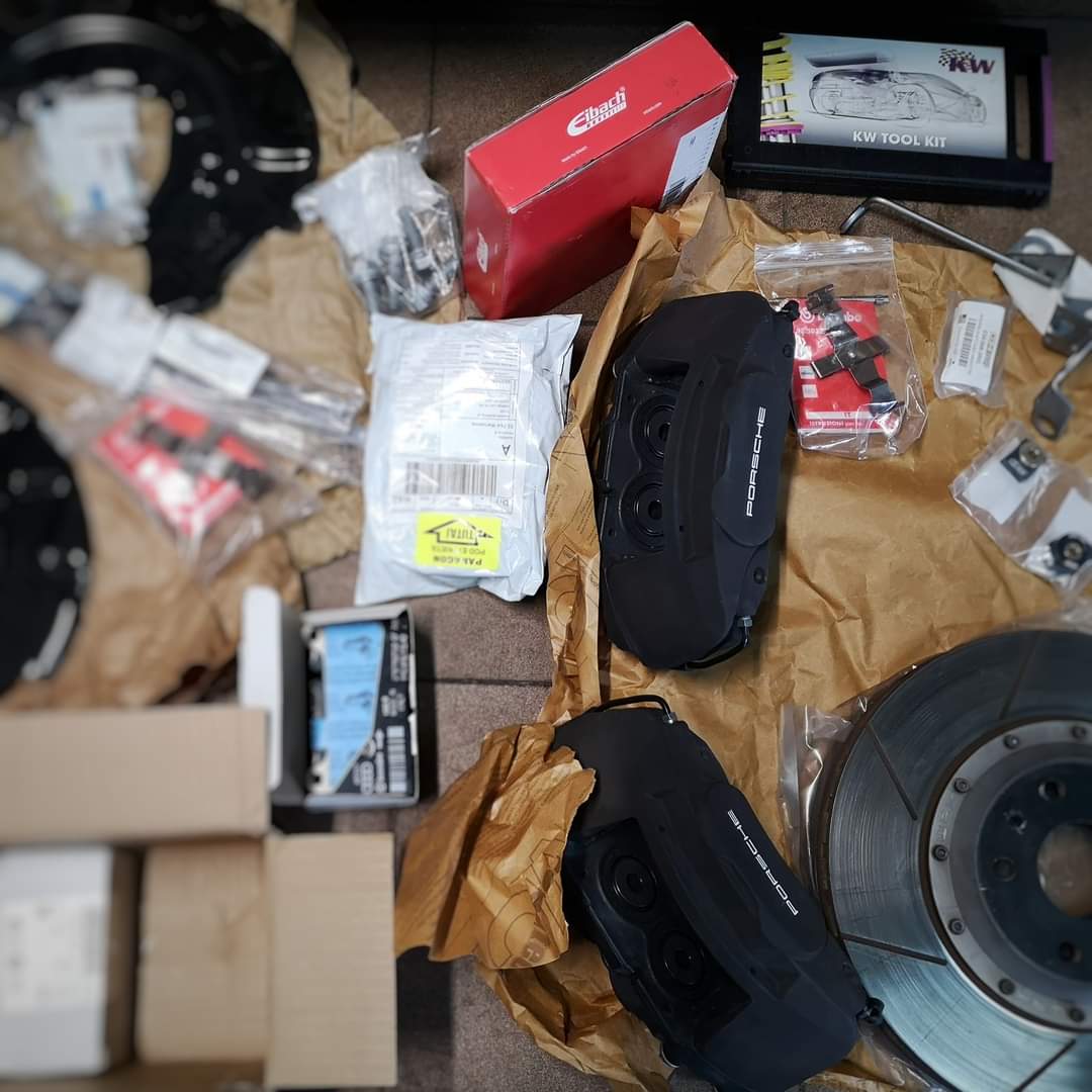

Cały zestaw 4T to:
- zaciski Porsche
- przewody Porsche
- mocowania przewodów Porsche
- klocki Audi
- 2 zestawy śrub montażowych
- wysyłka
Całość 3825 pln brutto
Polecam wejść na grupę :

Napisałem że to będzie mój kolejny zestaw niestety dopiero co założyłem nowe klocki i szkoda teraz wyrzucać
Jak będzie trzeba wymienić klocki z przodu biorę taki zestaw
Coś czuję że na wiosnę będzie sporo wydatków :P
Komplety tłumik, SWAP zacisków i strojenie :)

Cały zestaw 4T to:
- zaciski Porsche
- przewody Porsche
- klocki Audi
- wysyłka
