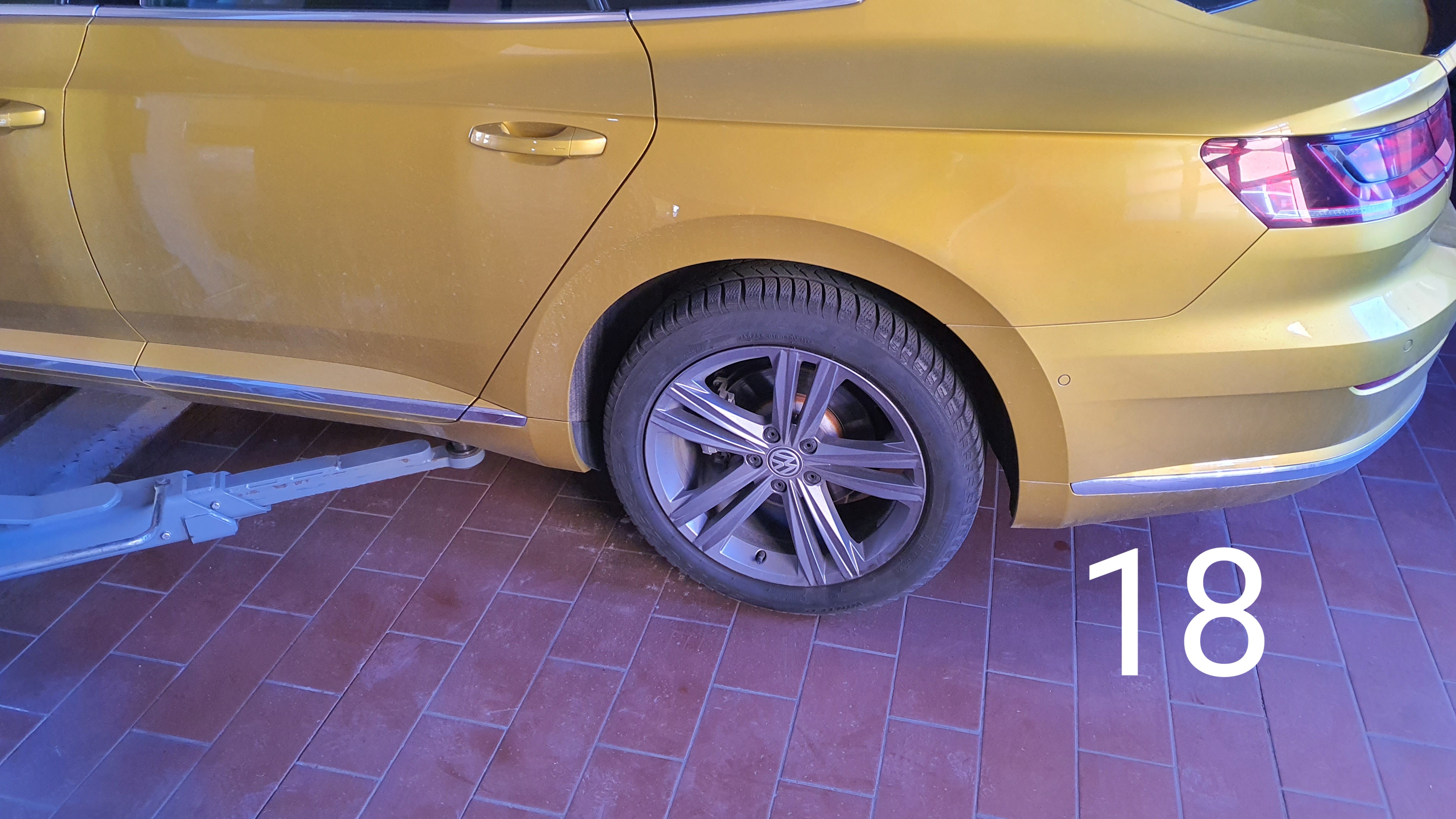

Czy ktoś jednak założył Sebringi 19 cali do arteona ? Może ktoś ma zdjęcie takiego zestawu ?
Zastanawiam się nad taki manewrem.
Sebring 18 z oponami 245/45 R18 pójdą jako koła zimowe a sebring 19 jako letnie.
Standardowe rozmiary to:
Arteon felgi 8J x 18 ET 40 i opony 245/45 R18
Tiguan felgi 8,5J x 19 ET 38 i opony 255/45 R19
Jesli dobrze myślę to na Sebring 19 z Tiguana do Arteona musiałbym założyć opony 255/40 R19 bo szerokość tej felgi to 8,5 J żeby zachować wysokość koła. Zmieni się jedynie szerokośc opony. Wyprowadźcie mnie proszę z blędu jeśli źle to rozkminiam.
Da się to zrobić ?
Wejdą do Arteona ?
Da się to zrobić ?
Wejdą do Arteona ?

Ja mam taki zestaw u siebie.
Felgi z Tiguana, a opony 245/40 r19.

No i klasa ! Najładniejsze felgi moim zdaniem. Rozumiem że opona 245/40 weszła bez problemu na felgę R 19 ? Ciągle jakoś nie mogę dobrać opony do felgi 8,5J x 19. Jaka w końcu powinna być opona ? 245/40 R19 czy 255/40 R19 ?
Czy śruby do przykręcenia 19 będą pasowały z felg 18 ?
Masz DCC ? Jak się jeździ na 19 ? Nie jest za twardo ?

Nie mam DCC, na komfort nie narzekam, ale jeżdżę po dość dobrych drogach (głównie Warszawa/autostrady). Założone mam opony Goodyear eagle f1 asymmetric 5 które trzymaja bardzo dobrze - wielu znajomych jest pod wrażeniem przyczepności w zakrętach. Śrub nie zmieniałem. Problemów z założeniem opon 245/40 na 8.5j nie było problemów. Wg kalkulatorów dostępnych w internecie 245/40 oraz 255/40 są odpowiednie na 8.5j. Czy 255/40 r19 podejdzie do Arteona - nie wiem.
Dodam że ostatnio byłem na przeglądzie oraz serwisie (wymiana tarcz hamulcowych) w ASO - nikt nic nie powiedział na temat innych kół. Pytanie jakby na to patrzyli przy sprawach gwarancyjnych.
