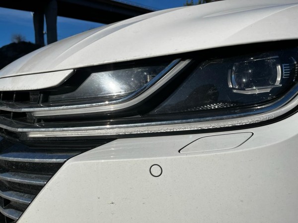

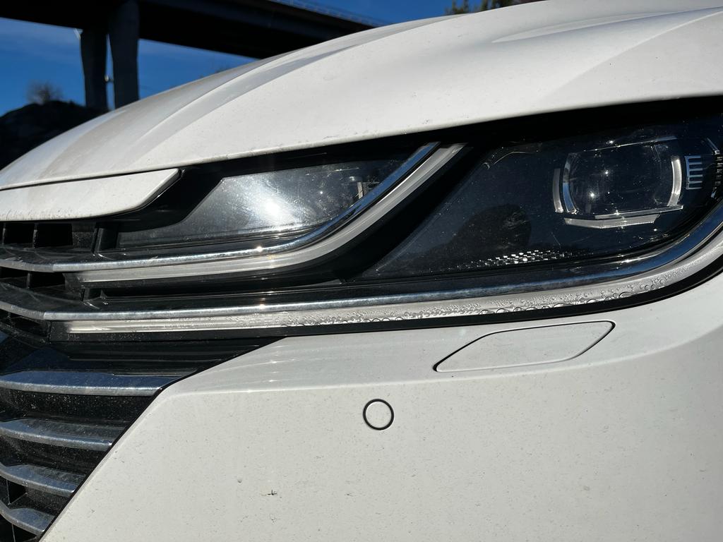

Zauważyłem dokładnie to samo u siebie w lewej lampie na pasku świateł do jazdy dziennej. Niestety samochód już po gwarancji. Czy wiecie może ile będzie roboty, żeby się dostać do tego paska? To jest integralna część całego reflektora czy osobna część?

Mi wymienili cały pas świetlny ale muszą wywołać u Siebie to u mnie stała po prostu woda w nim w środku
