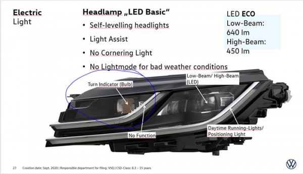

1. Czy ten standardowy ma funkcje wycinania poszczególnych pojazdów na drodze czy tylko skraca zasięg świateł długich?

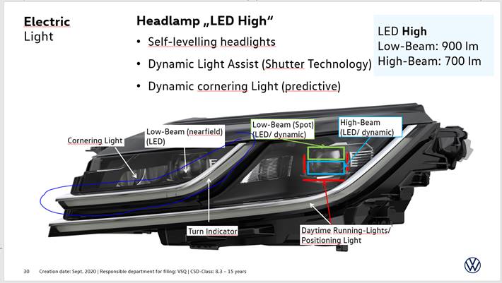

2. Czy ten drugi w zakresie działania to tylko pierwszy + doświetlanie zakrętów + "Światła na złą pogodę"?
3. Co to są "Światła na złą pogodę"?
4. Czy faktycznie różnica w działaniu jest taka, że warto dopłacać do Active Lighting System?

Ad 1Standardowy nie ma funkcji wycinania
Ad2 Nie
Ad 3 Światła przeciwmgłowe (doświetlają także pobocza)
Ad 4 Tak.Warto dopłacić.
Standardowe światła:
- słabsze (mniej lumenów)
- brak wycinania podczas jazdy
- brak migacza ledowego(jest zwykła żarówka w lampie)
- brak paska ledowego przez cały grill
- brak świateł na złą pogodę.
- brak dynamicznego doświetlania zakrętów
Active Lighting ma wszystko czego nie ma standard plus mocniejsze lampy(więcej lumenów)
Pełno jest informacji na forum na ten temat.Użyj opcji szukaj.

Warto dopłacić. Uwielbiam te światła. Naprawdę działają i nie oślepiają innych.
Potwierdzam ani razu nikt mi z przeciwka nie mignął mi a jak mialem poprzednio Octavie 4 z matrixami to ciągle migali mi ze oslepiam
