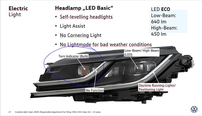

Ad 1Standardowy nie ma funkcji wycinania
Ad2 Nie
Ad 3 Światła przeciwmgłowe (doświetlają także pobocza)
Ad 4 Tak.Warto dopłacić.
Standardowe światła:
- słabsze (mniej lumenów)
- brak wycinania podczas jazdy
- brak migacza ledowego(jest zwykła żarówka w lampie)
- brak paska ledowego przez cały grill
- brak świateł na złą pogodę.
- brak dynamicznego doświetlania zakrętów
Active Lighting ma wszystko czego nie ma standard plus mocniejsze lampy(więcej lumenów)

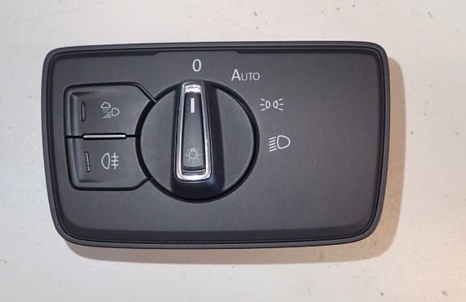

Cześć. Czy wszystkie reflektory "Head Light" są wyposażone w "Światła na złą pogodę" i dodatkowy przycisk na panelu świateł?
Rozglądam się za Arteonem i jednym z wymagań jest Active Lighting System. Sprzedawcy często nie wiedzą co sprzedają, piszą w opisie "Full Led" przy standartowych reflektorach, zdjęcia zewnętrzene nie zawsze są na tyle dokładne, żeby rozpoznać typ lampy a przyciski od światł widać wyraźnie.
