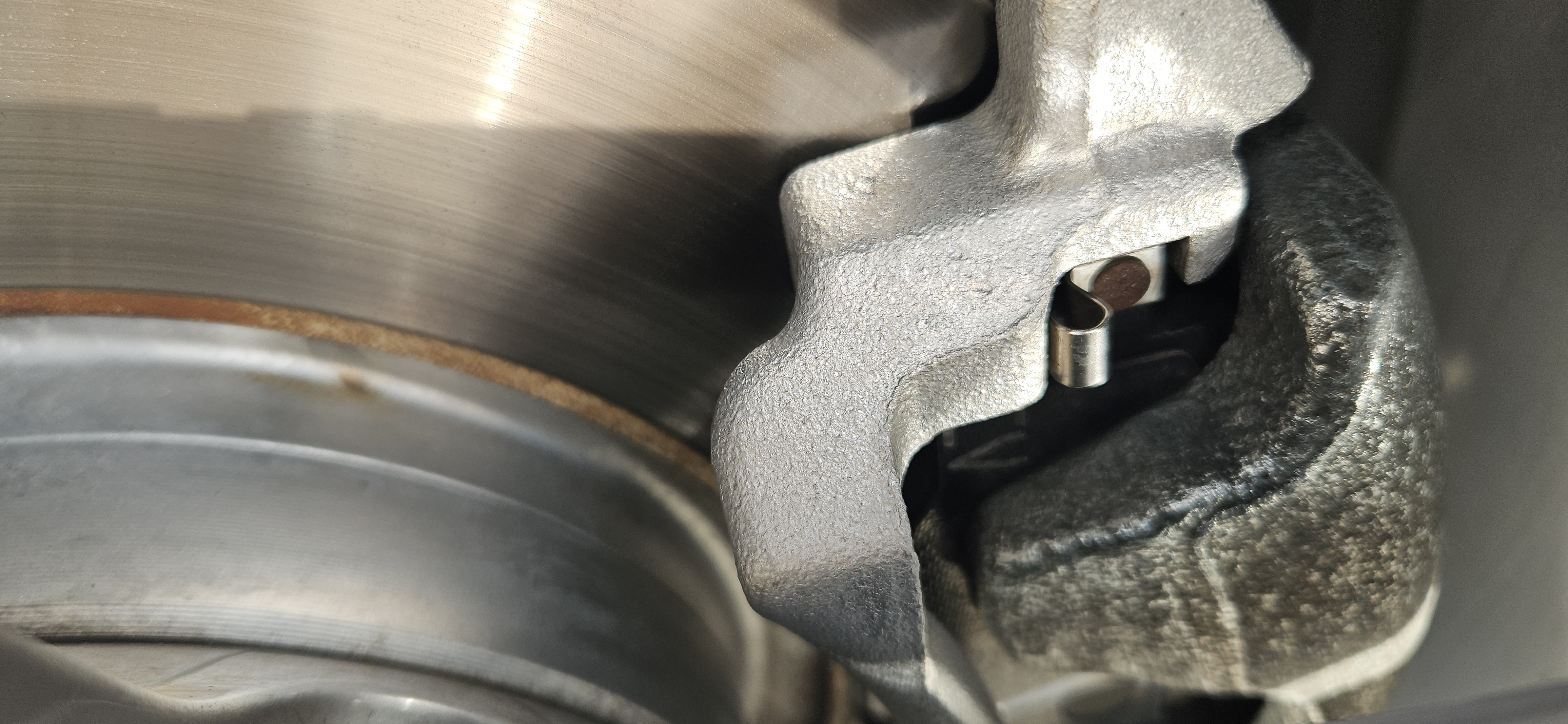

Rdzewieją mi tarcze hamulcowe. Auto jeszcze na gwarancji ma 13 tyś przebiegu. Reklamować to ?

U mnie wygląda to podobnie po 4 latach, kiedyś nawet w salonie widziałem chyba że były pordzewiałe. Zgaduję, że to kwestia jakiejś bardziej agresywnej chemii na myjni. Próbować można zawsze reklamować, ale myślę że nie ma o co się martwić. Jak je zjedziesz to wymienisz na coś lepszego.

Proponuję zacząć używać pojazdu zgodnie z przeznaczeniem to znaczy jeździć a nie trzymać pod kocem w garażu
Gwarantuje że problem rozwiąże się sam...

Przecież w tym miejscu, gdzie na tych zdjęciach pojawia się nalot, tarcza to goła, niczym niezabezpieczona stal - powierzchnia cierna jest trochę szersza niż klocek, to nie jest układ, który działa z precyzją suwmiarki. Oczywiste jest, że jak goła stal dostanie wilgoci to pokryje się powierzchowną rdzą. Nie ma jednak fizycznej możliwości, aby taki nalot, w przewidywalnym cyklu życia tarczy, doprowadził do jej osłabienia, ze względu na głęboką korozję. W miejscu gdzie tarcza nie styka się z klockiem, nie pełni żadnej innej funkcji niż połączenie jednej części z drugą. Ten nalot nie ma żadnych innych konsekwencji, niż tylko i wyłącznie obniżenie walorów estetycznych i prędzej czy później się pojawi i wie o tym każdy, kto miał już kiedyś samochód. A tak jak kolega wyżej wspomniał - im dłużej samochód stoi nieużywany na zewnątrz, tym szybciej to postępuje.
Generalnie - jeździć i się nie przejmować.

U mnie było to samo przy nawet mniejszym przebiegu, reklamowałam 2 razy w różnych salonach i za każdym razem odrzucone, zawsze coś wymyślą. Pierwsi wymyślili że od chemii (nie używam bo auto oklejone całe folią+ ceramika), za drugim razem ze to normalne bo nie stosuje się już ze względu na "ekologię" zabezpieczenia tych elementów, i finał taki że 10cio letnia mazda 6 ma ładniejsze tarcze niż świeże auto z salonu. Już dojeżdżam te tarcze przy przebiegu 53tys co też wydaje mi się mizernym wynikiem i zmieniam na coś lepszego niż tania tandeta fabryczna - wiadomo "tanie" auto to przyoszczędzili na połowie komponentów
