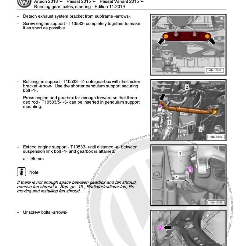

Wymieniał ktoś sam tuleje ? Od strony kierowcy skrzynia biegów blokuje wyjęcie śruby z przedniej tulei wahacza. Trzeba odkręcać całe sanki podpierając silnik i skrzynię czy jest na to inny patent ?
R-Line 2.0 TSI 190 2018
stroona
Posty: 39
Re: Wymiana tulei na pełne z Audi RS3 - brak trzeszczenia
Post autor: stroona » 13.03.2025, 13:45
Wg serwisówki VW trzeba tylko odkręcić poduszkę skrzyni i odsunąć ją w stronę przodu samochodu. Poszedłem więc do garażu, by się za to zabrać i niestety serwisówka za dużo nie pomogła, gdyż zabrakło ok. 1cm, by wyjąć śrubę z przedniej tulei. Musiałem opuścić całe sanki, dopiero wtedy śruba wyszła. Przy okazji wymieniłem również tuleje przednie. Wyjęcie wahacza od strony pasażera, to już bajka :D Założyłem tuleje z Audi TTS, ponieważ z RS3 nie są całkowicie pełne.
