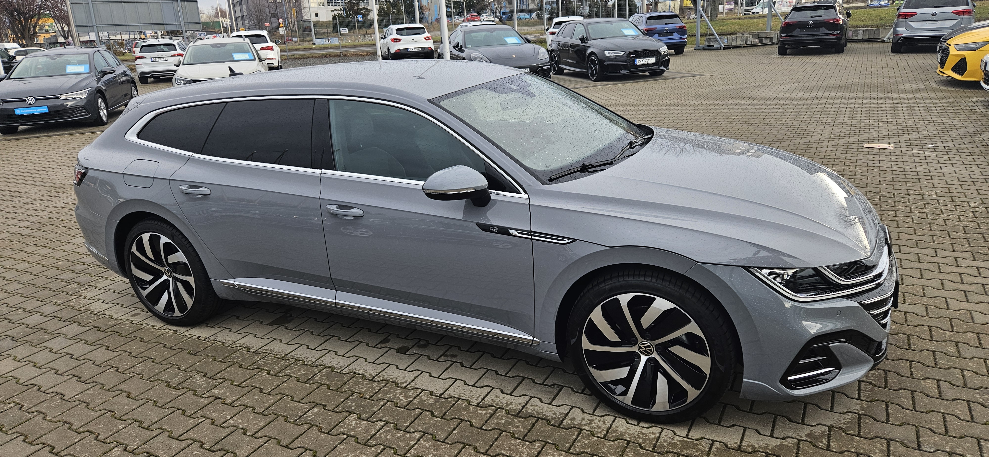

No i fajnie, jeśli to furka rodzinna dająca bez problemu wyprzedzić kilka ciężarówek na trasie i wygodnie śmigać to dobra decyzja :)
Poka fotki :D
Andrewarteon
Posty: 3
Rejestracja: 13.01.2025, 19:36
Re: Arteon R 320KM - warto?
Post autor: Andrewarteon » 10.02.2025, 22:02
... na razie jeszcze nie obfotografowałem specjalnie, jedynie przy zakupie, żeby żona wiedziała na co poszła kasa ;)
