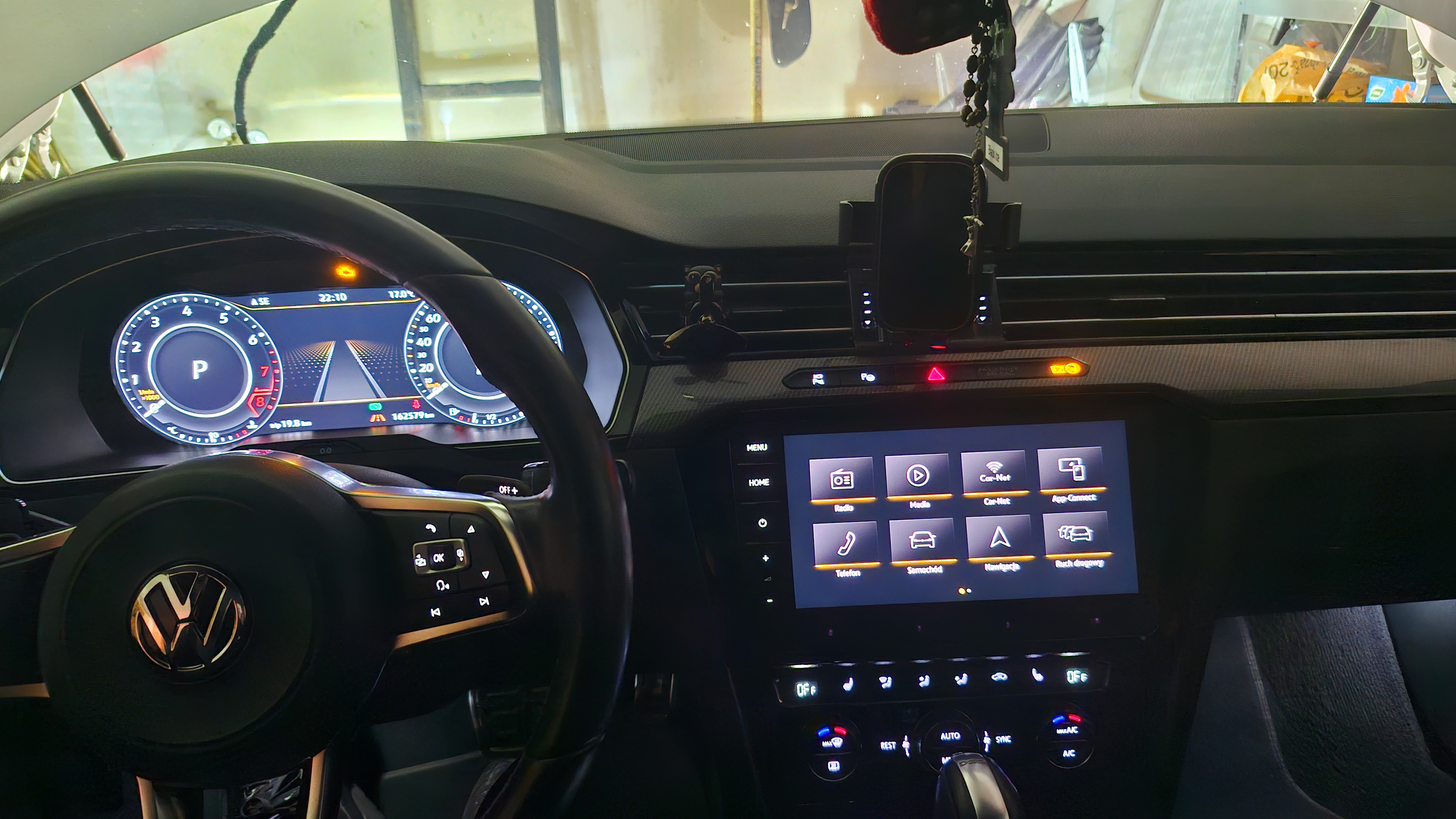

Dziękuję kolego za pomoc. Dzięki temu filmikowi udało się włączyć ambiente i dodać kolory. W końcu to jakoś wygląda :)
Jeszcze muszę pozbyć się jakoś z prędkościomierza dodatkowych wyświetlanych wartości między dużymi cyframi. Na początku tego nie było w tej kombinacji ustawień wariantów wyświetlania, ale po próbie innych kombinacji zostały i nie mogę się ich pozbyć.
