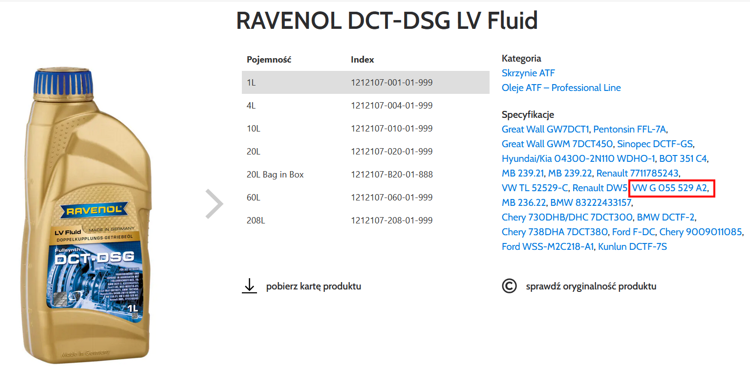

Głupotki :-) ...olej jest jeden w całym układzie DSG DQ 381 - są dwa otwory do spuszczenia go - jeden z nich właśnie od mechatroniki.

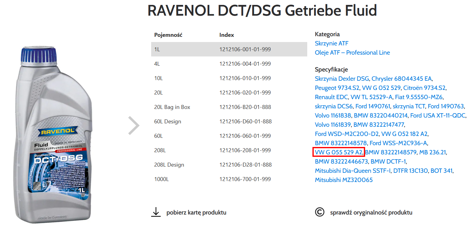

Ostatnio wymieniałem na Ravenol (6 litrów) + filtr MANN - całość z wymianą 950 zł. Przy 109 tys. km bo ASO robi wymianę co 120 tys. więc wcześniej nie robili.
W ASO chcą 2600 zł. Oryginalny 1 litr oleju w ASO kosztuje prawie 3x więcej stąd te kosmiczne ceny. Zabawne jest że tam tylko etykieta VW jest bo dobrze wiemy że VW nie produkuje olejów. Większość poleca Ravenol ale można też FEBI. Wystarczy aby specyfikacja była zgodna - u mnie VW G 055 529 A2 - możesz sprawdzić na ravenol.pl, co pasuje do Twojego modelu.

MarcinJ88 pisze: ↑
11.04.2025, 19:18
Ravenol DCT-DSG LV Fluid ten złota butelka to dobry olej
Może być ten złoty, a może być srebrny - istotne jest aby w specyfikacji numer VW był zgodny - u mnie w 2.0 TSI oba są zgodne, bo mają VW G 055 529 A2
