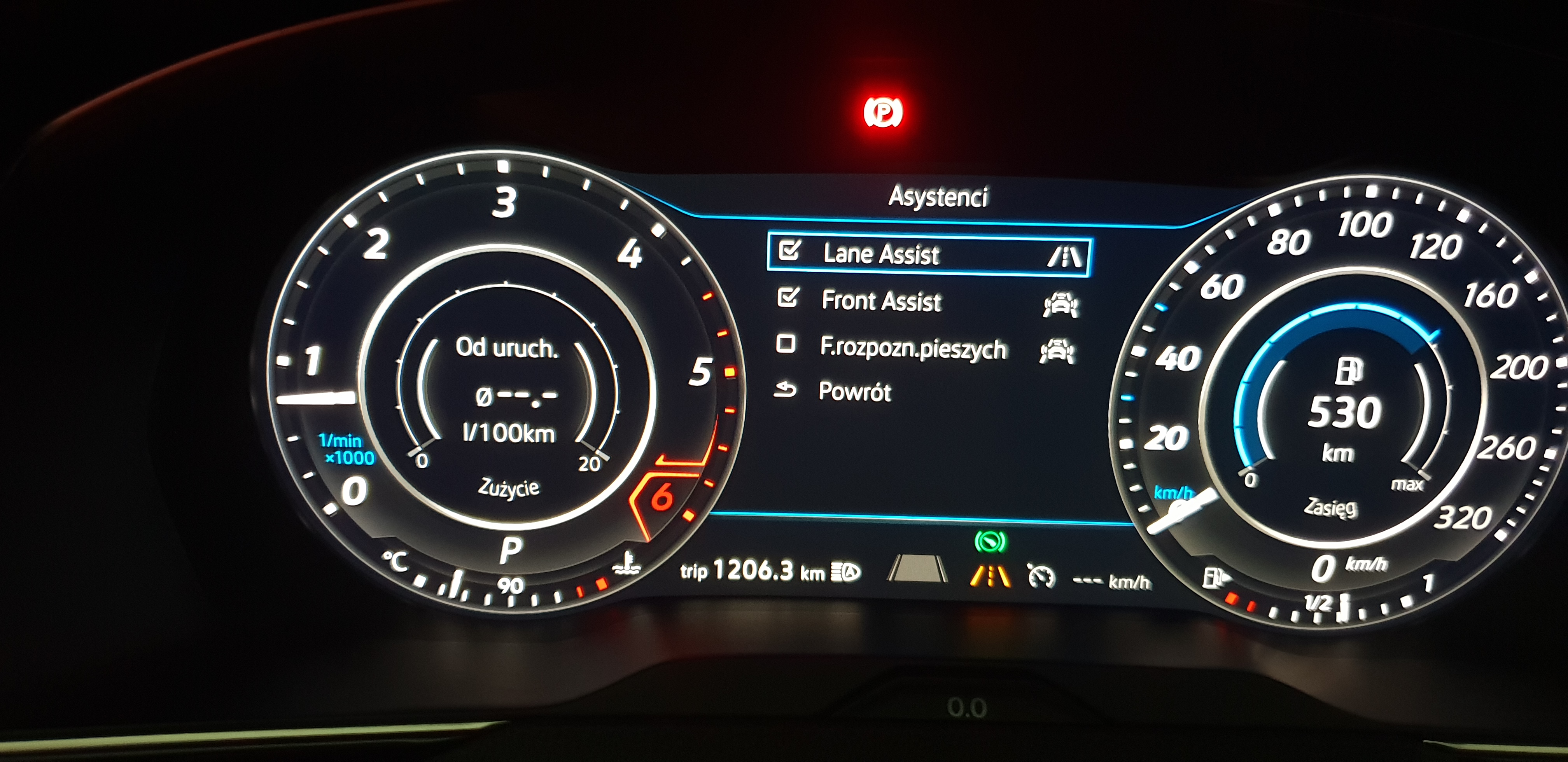

Siemka, czy można włączyć ochronę pieszych ? U mnie gdy chcę włączyć,wyskakuje funkcja niedostepna .

Slaw pisze: ↑
30.12.2018, 17:49
Hej. a to nie dziala z automatu przy tych asystentach typu lane assist, itp? Tylko trzeba wlaczac?
pzdr.
