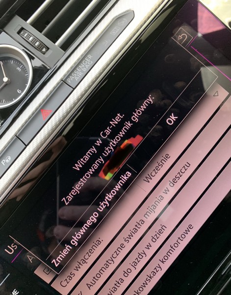

Re: Car-Net
Czy ktos wie jak wylaczyc popup z powitaniem z carnet? Pojawia sie praktycznie co kazde odpalenie auta
