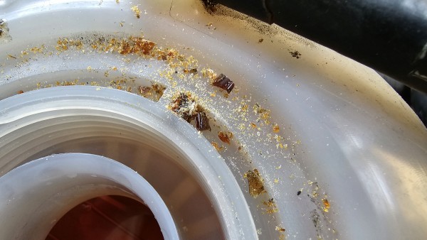

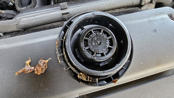

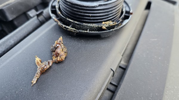

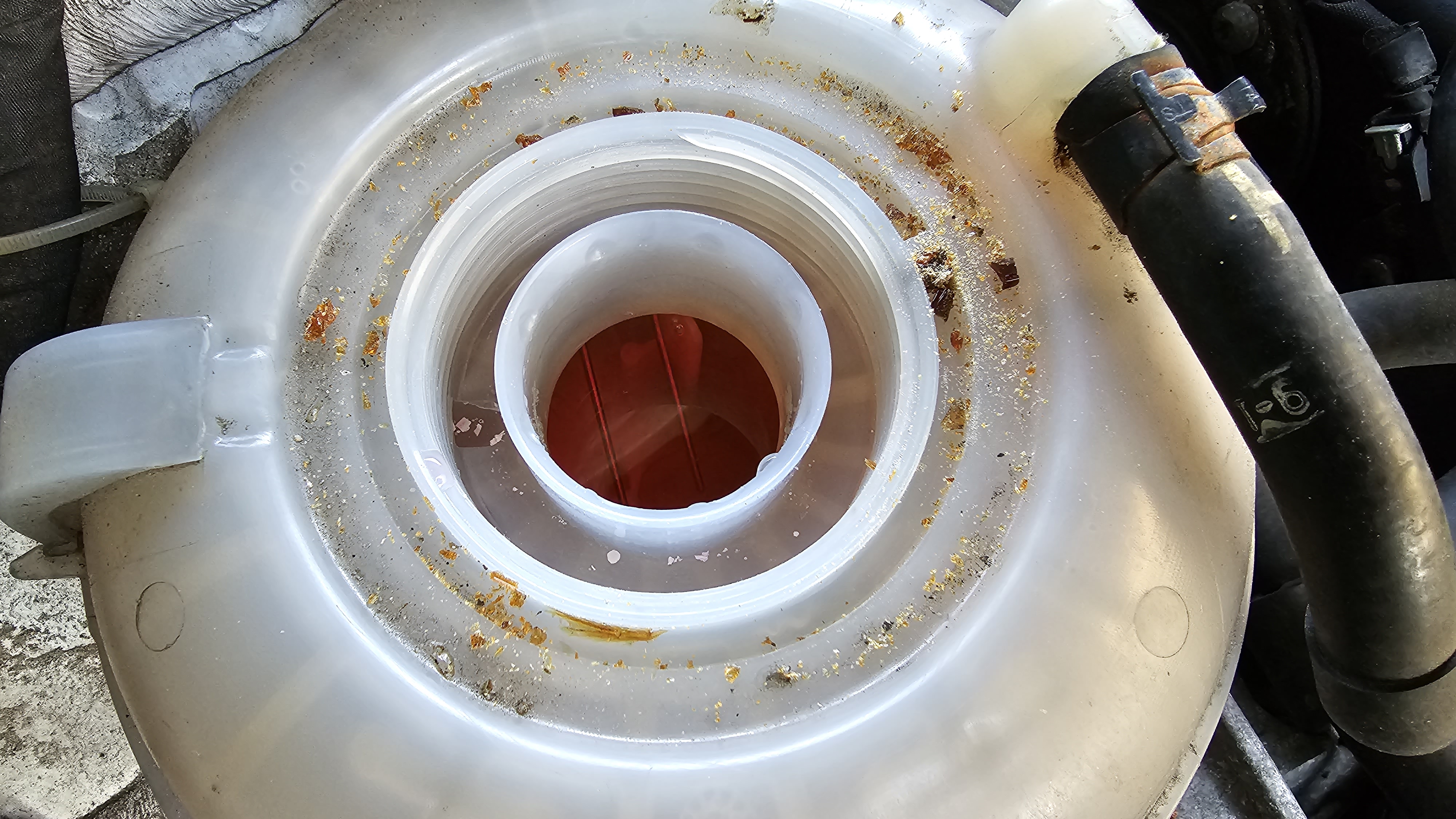

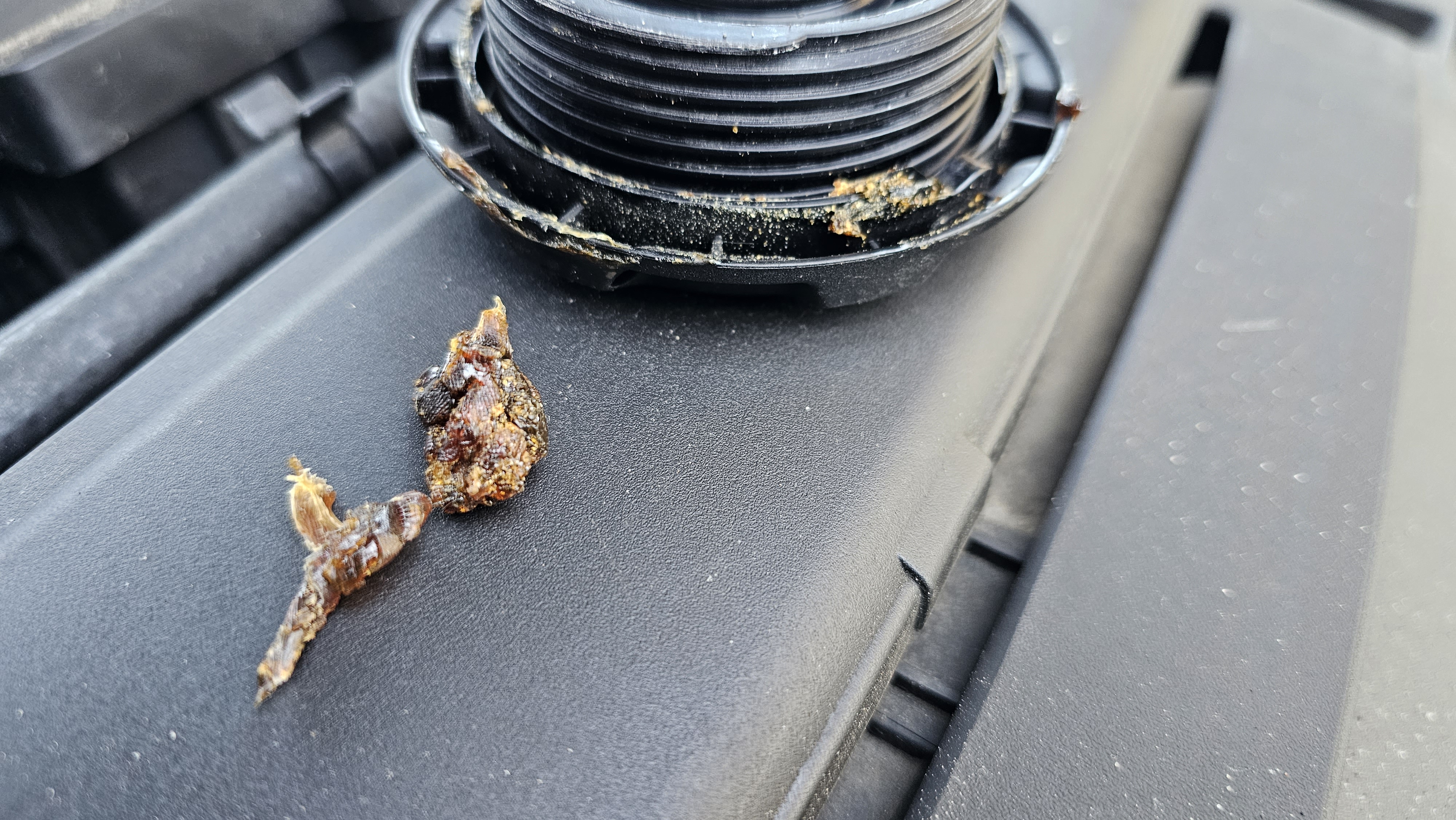

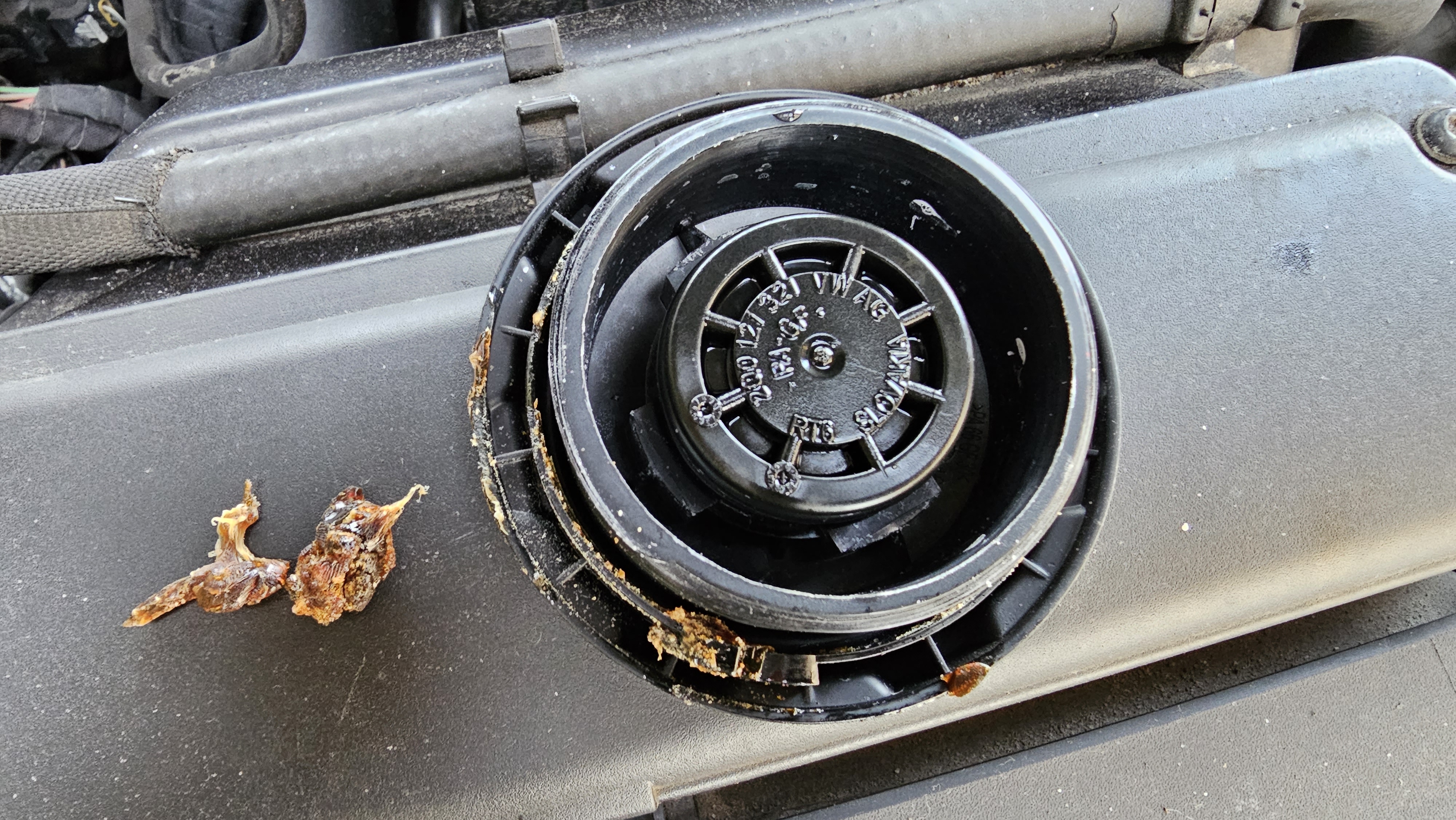

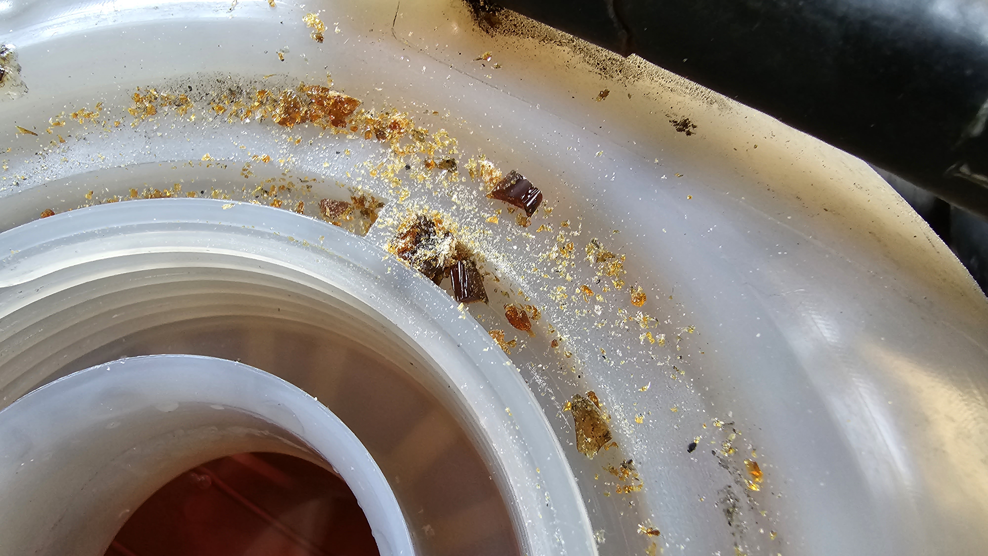

No to z ciekawostek co się dzieje z płynem chlodzacym zdjęcia z dziś... Korek był tak "zaspawany" szajsem jak żywica, odkrecalem go z pół godziny, później czyszczenie gwintow i sprawdzanie wszystkiego (ten szajs pościł dopiero po kąpieli w silnym rozpuszczalniku i czyszczeniu szczoteczka do zębów).
Jeśli taka "żywica" krąży w układzie chłodzenia zapowiadają się niezle problemy...
Może za późno, ale po weekendzie wymieniam zbiorniczek na płyn, ten bez silikatu, płucze cały układ i wymieniam płyn.

Art e on pisze:
18.03.2023, 17:24
@art e on, czy wymieniles ten zbiorniczek? jak sie to dalej potoczylo ?
Czy po zmianie z G13 na G12 przestalo Ci ubywac plynu czy nadal jest taki sam problem ?

alcalu pisze:
09.11.2024, 09:19
Art e on pisze:
18.03.2023, 17:24
Już dawno wymieniony, od czasu wymiany zbiornika i płynu zero problemów (przeszedłem na sprawdzona markę tj. Millers i w temacie płynu chlodzacego). Wcześniej ubywało płynu ale w malych ilościach, teraz od czasu wymiany nie dolewalem ani razu (regularnie sprawdzam stan, odkręcam też korek żeby sprawdzić czy nie jakiś osadów/zanieczyszczeń etc).
