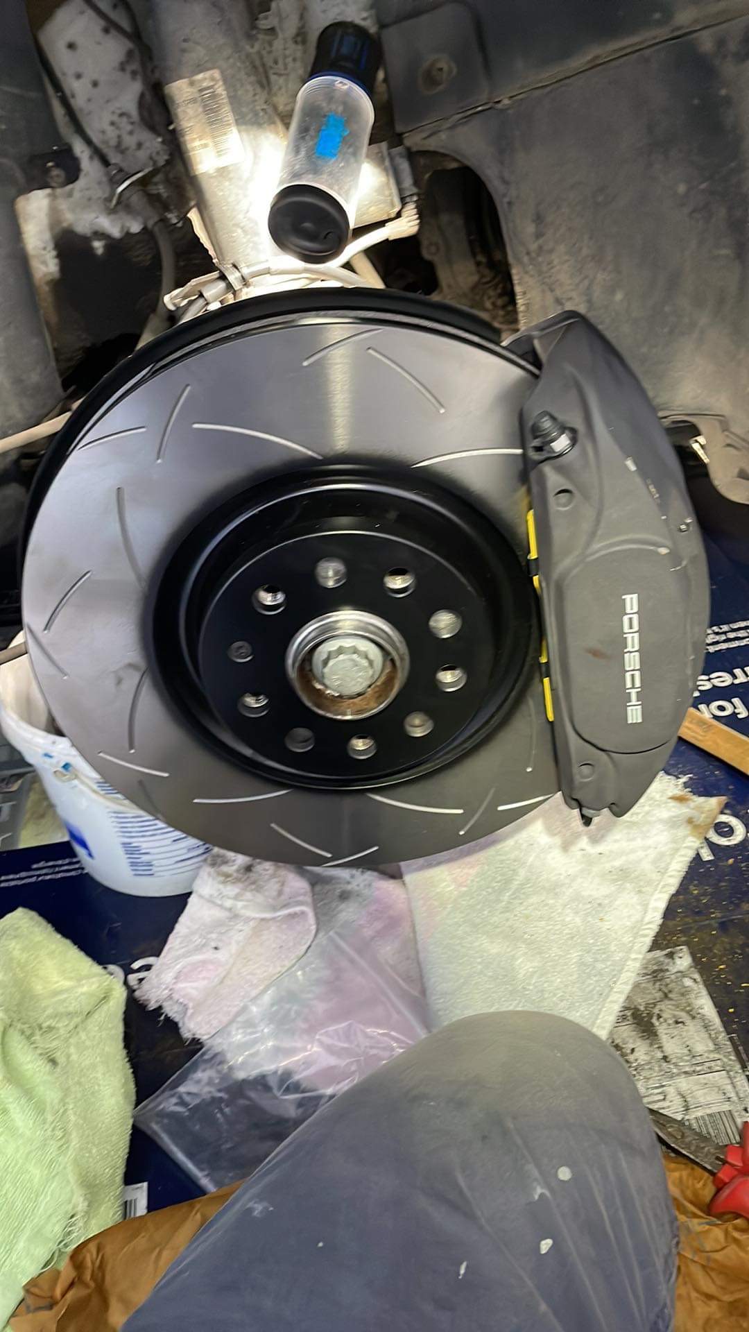

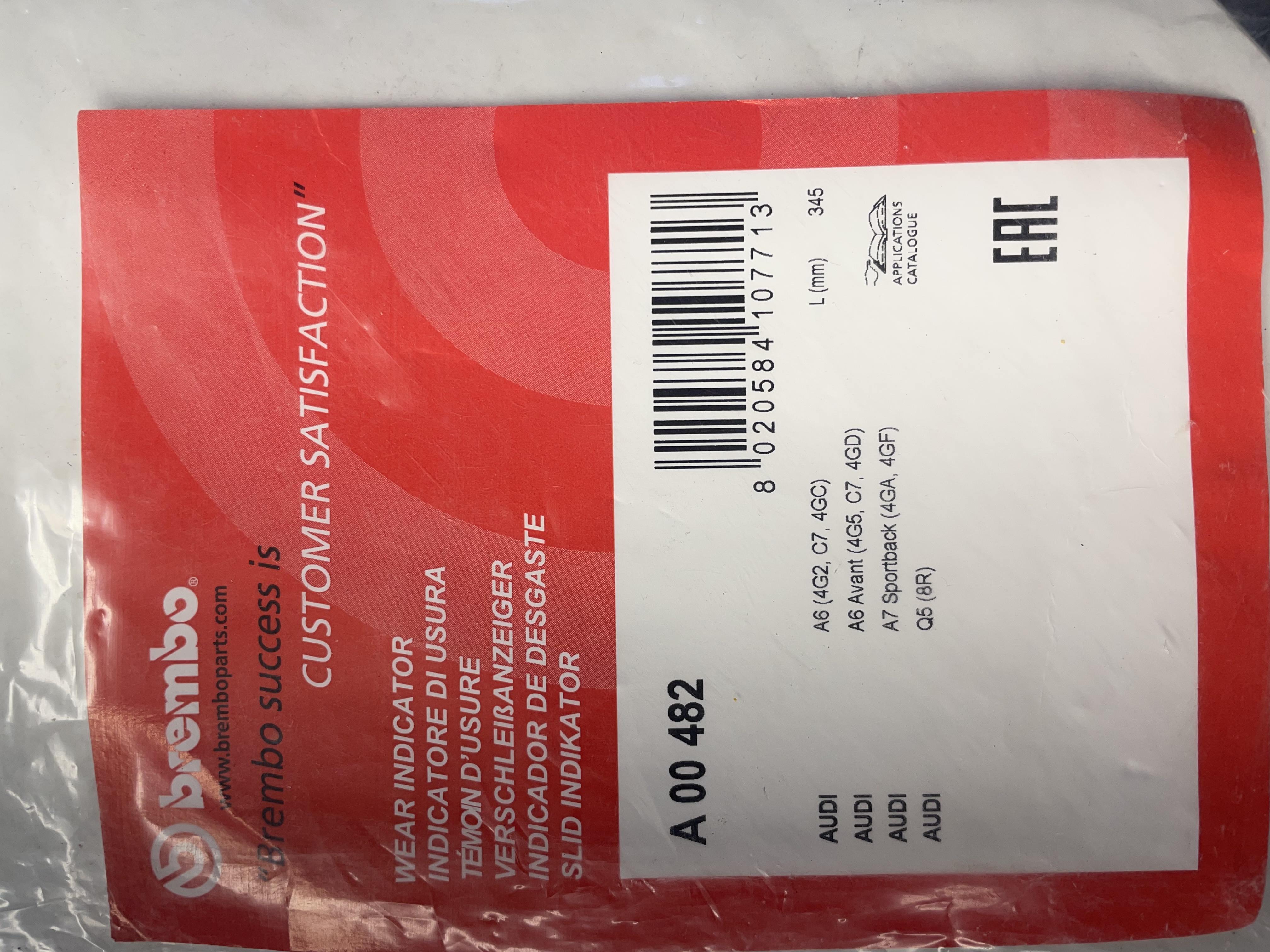

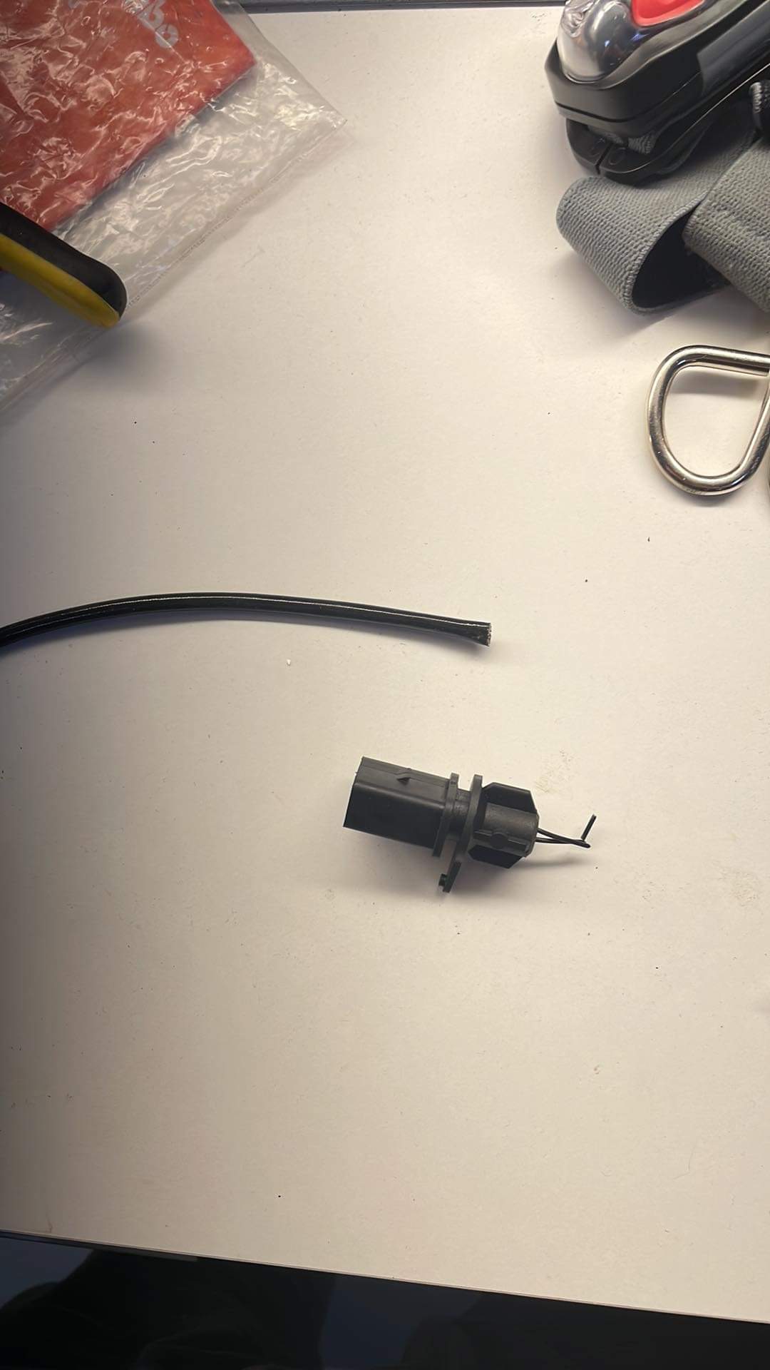

Czy ktoś posiada wiedzę jaki jest numer czujnika klocków hamulcowy po konwersji na macana ? Czy może trzeba drutowac? Mam taki i nie pasuje

Post autor: Art e on » 25.02.2023, 14:56
Osobiście pozbyłem się tego szajsu, widać jak pracują i zużywają się klocki więc dla mnie zbędny klamot.

Post autor: Smoky » 25.02.2023, 15:33
przylutowałem wtyczkę ze starego klocka

Re: Arteon - hamulce
Post autor: Smoky » 01.03.2023, 14:39
na przód dałem 15 mm a na tył 20mm - moim zdaniem jest idealnie z nadkolami
Post autor: Art e on » 01.03.2023, 16:33
Po 15 mm przód i tył, przy mniejszym rozmiarze jest problem z centrowaniem (min. 12 mm wg. pomiarów z Adamem z WRK). Za to teraz tył jest na rowno z płaszczyzna nadkola i przy załadowaniu na full będą obcierać... (felga Rossario 20 cali, R line z DCC).
Post autor: Smoky » 01.03.2023, 19:00
Na 18 cali nie zauważyłem tego zobaczymy jak założę lato rossario
