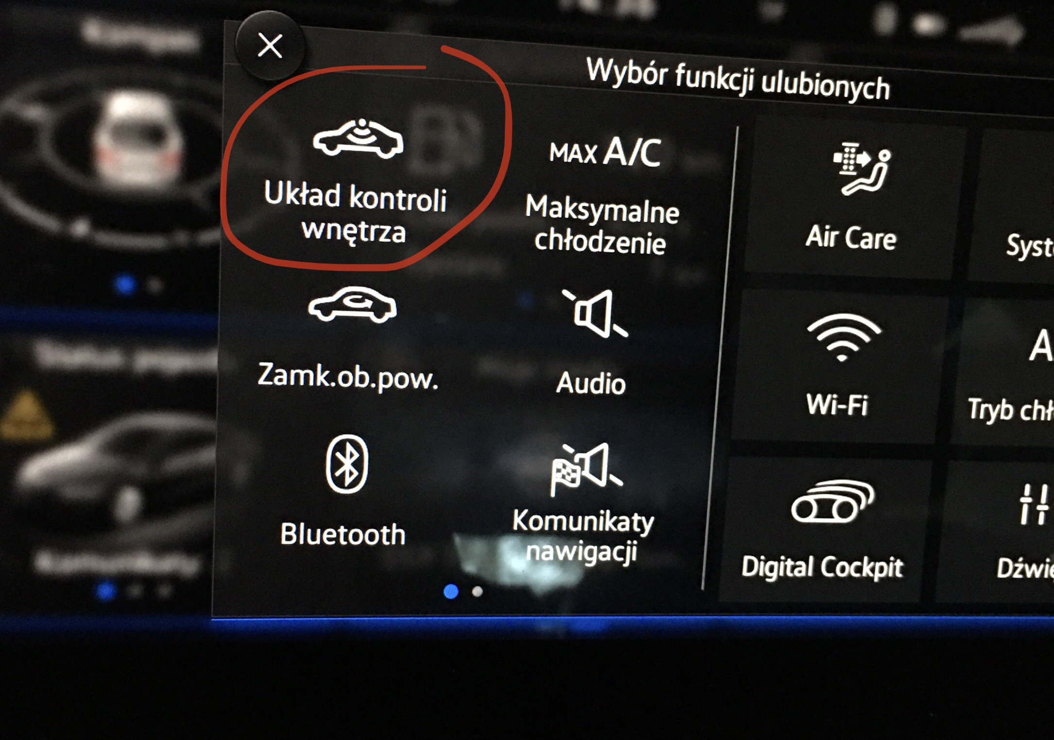

A wciśnięcie przycisku na słupku B koło drzwi nie rozwiąże sprawy, że pozostawiona w aucie osoba będzie mogła wysiąść i nie uaktywni alarmu poruszając się ? ten przycisk działa na czujnik ruchu tylko czy też na podwójne ryglowanie safe-lock czy jak to zwią, że klamki od wewnątrz stają się nie aktywne po zatrzaśnięciu ?

Wracając do działania systemu. Jest o tyle daremny, że rygluje zaraz po zamknięciu drzwi, a nie po odejściu od pojazdu. To jego podstawowa wada. To co dzieje się z udziałem dwóch kluczy w pobliżu/wnętrzu samochodu wymaga osobnego rozgryzienia.

Nie kojarzę przycisku na słupku B, koło drzwi...??

faktycznie teraz spojrzałem kolejna oszczedność w droższym arteonie.. w passacie b8 było
to pewnie będzie to samo co na radiu w ulubionych widzę ”Układ kontroli wnętrza”
ale jak zadziała przy tym kodowaniu ciekawe
