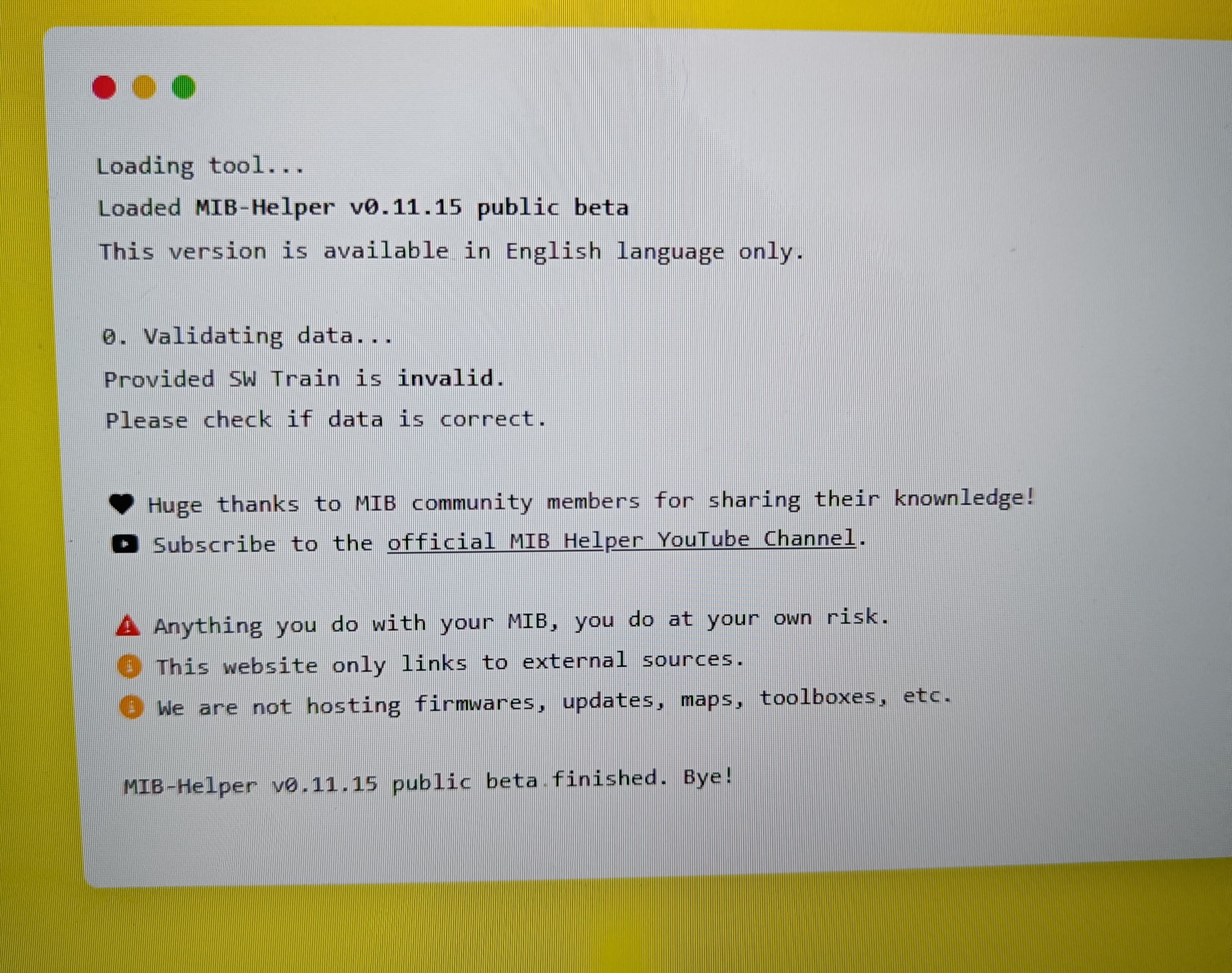

noname1980
- Junior Member
- Posty: 1
- Rejestracja: 09.01.2025, 22:13
Super instrukcja krok po kroku, tylko że u mnie podczas wyszukiwania pliku wyskakuję taki oto komunikat, dodam że mam taką samą wersję oprogramowania
