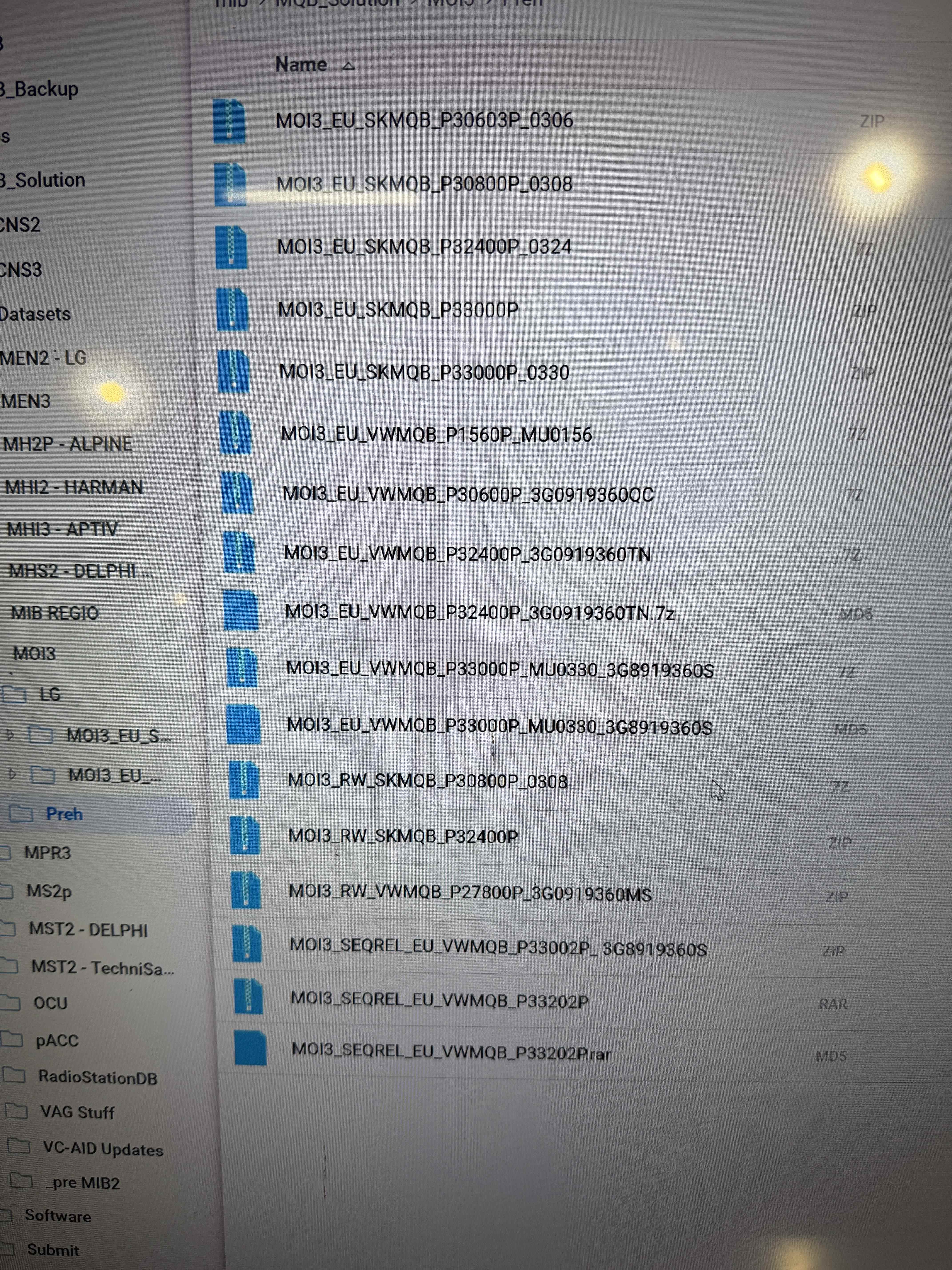

3. W tym momencie udajesz się na stronę https://mib-helper.com/ i wklepujesz całą wersję w wyszukiwarkę. Dla przykładu wpisanie mojej poprzedniej wersji softu z której startowałem -> MOI3_EU_VWMQB_P27800P
Zaznaczone na czerwono mamy wersję która jest ostatnia i oficjalna. Po kliknięciu w details przekieruje nas na stronę Mib-helper z tym właśnie softem. I na środku w punkcie 2gim mamy link do strony gdzie przekieruje nas na stronę https://mibsolution.one/#/1.
4. Dalej wchodzimy zgodnie ze screenem, a okaże się, że wersja 330 nie jest najnowsza i jest dostępna wersja jeszcze wyższa -> 332:
Jak widać wersja zaznaczona na zielono jest to wersja SEQREL a to oznacza, że jest to wersja sekwencyjna (aktualizacja 2w1). Najpierw podniesie do wersji 308 a potem do wersji 332. No i tu przechodzimy do sedna bo wersja z mibsolution.one nie działa (są błędy w archiwach i nie chce się wypakować) natomiast jest dostępna ta wersja do pobrania ze strony: https://disk.yandex.ru/d/R3aFFqnP2nxnIQ
