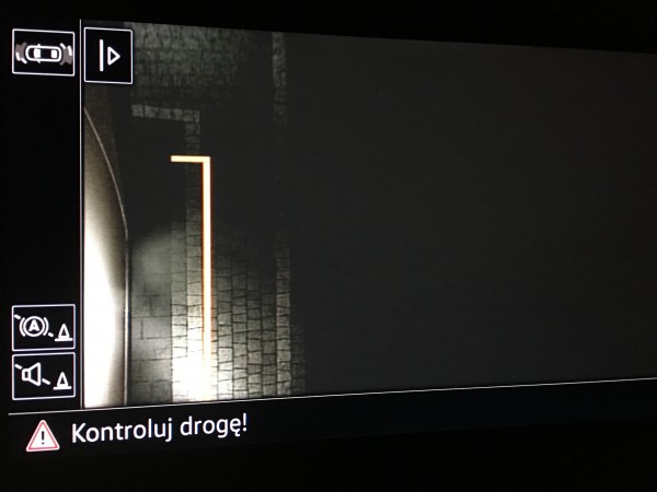

mariusz123a pisze:
04.01.2020, 21:16
Zapalają się lampki, ale dla kamer to nic nie wnosi, jak nie było nic widać tak nadal nic nie widać.
przyznam że doświetla całkiem nieźle, niestety tam gdzie koło może spotkać krawężnik nie sięgają ledy z lusterek, ale i tak jest lepiej :)

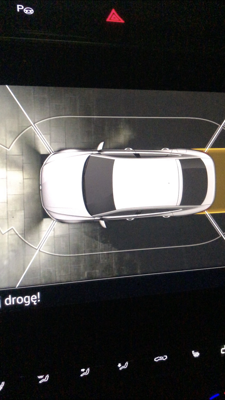

Posty: 271
Re: Kodowanie samochodów
Post autor: mariusz123a » 07.01.2020, 17:47
Włącz światła i wtedy sobie sprawdź czy to coś wnosi albo spójrz na moje zdjęcie.

Post autor: Osfald » 07.01.2020, 19:39
Na moim filmiku są włączone światła i chyba lepiej to wygląda niż u Ciebie. Masz jakieś dodatkowe światła włączone do manewrowania w przednim oświetleniu albo jakieś światło zewnętrzne tam świeci? U mnie wiązka światła z lamp przednich nie przekracza linii skośnych widocznych na obrazie. A może jest to rozjaśniony obraz? Widać cień po lewej, którego nie ma po prawej. Wygląda to wręcz tak jakby lewe lusterko w ogóle nie świeciło.

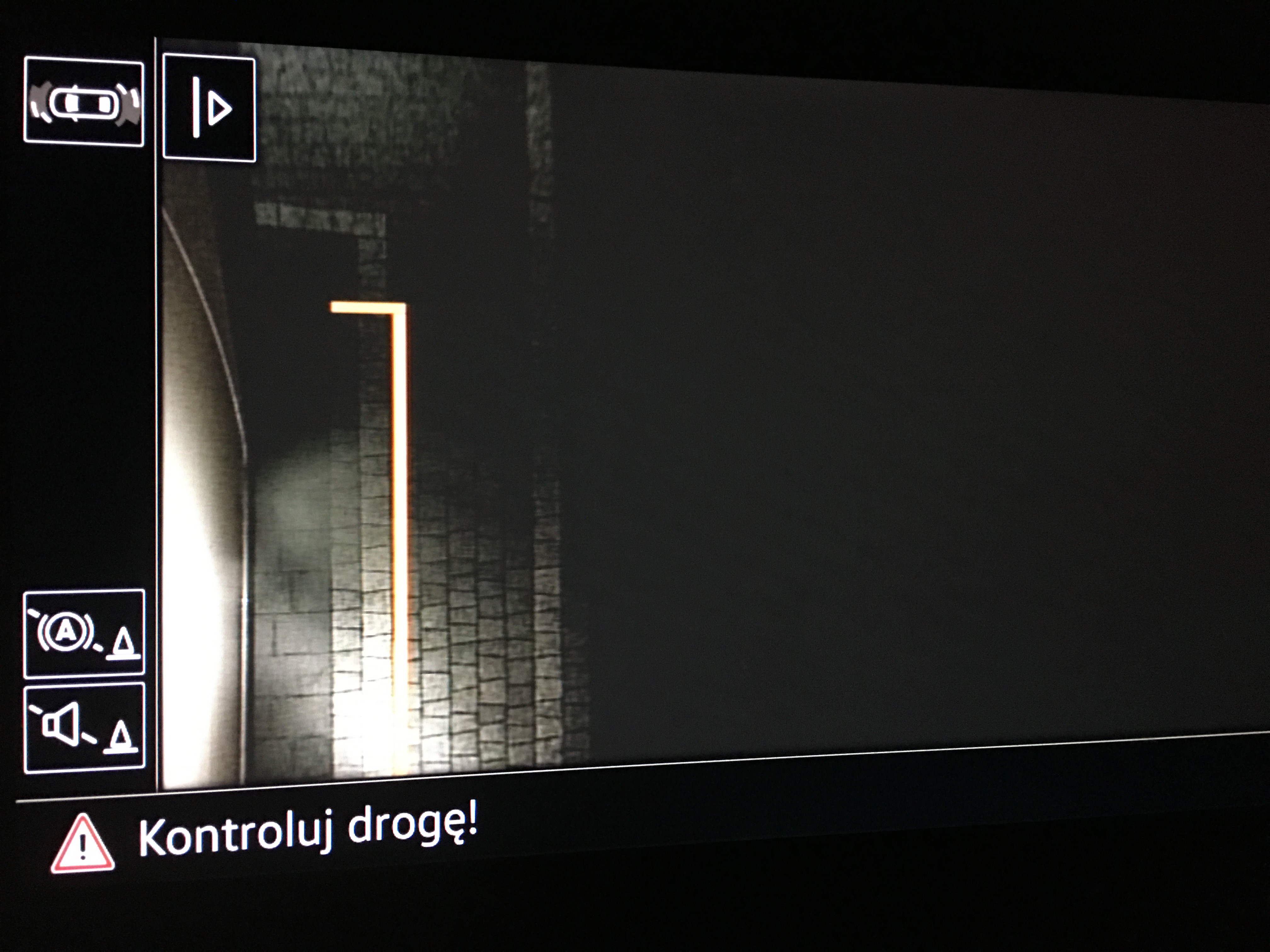

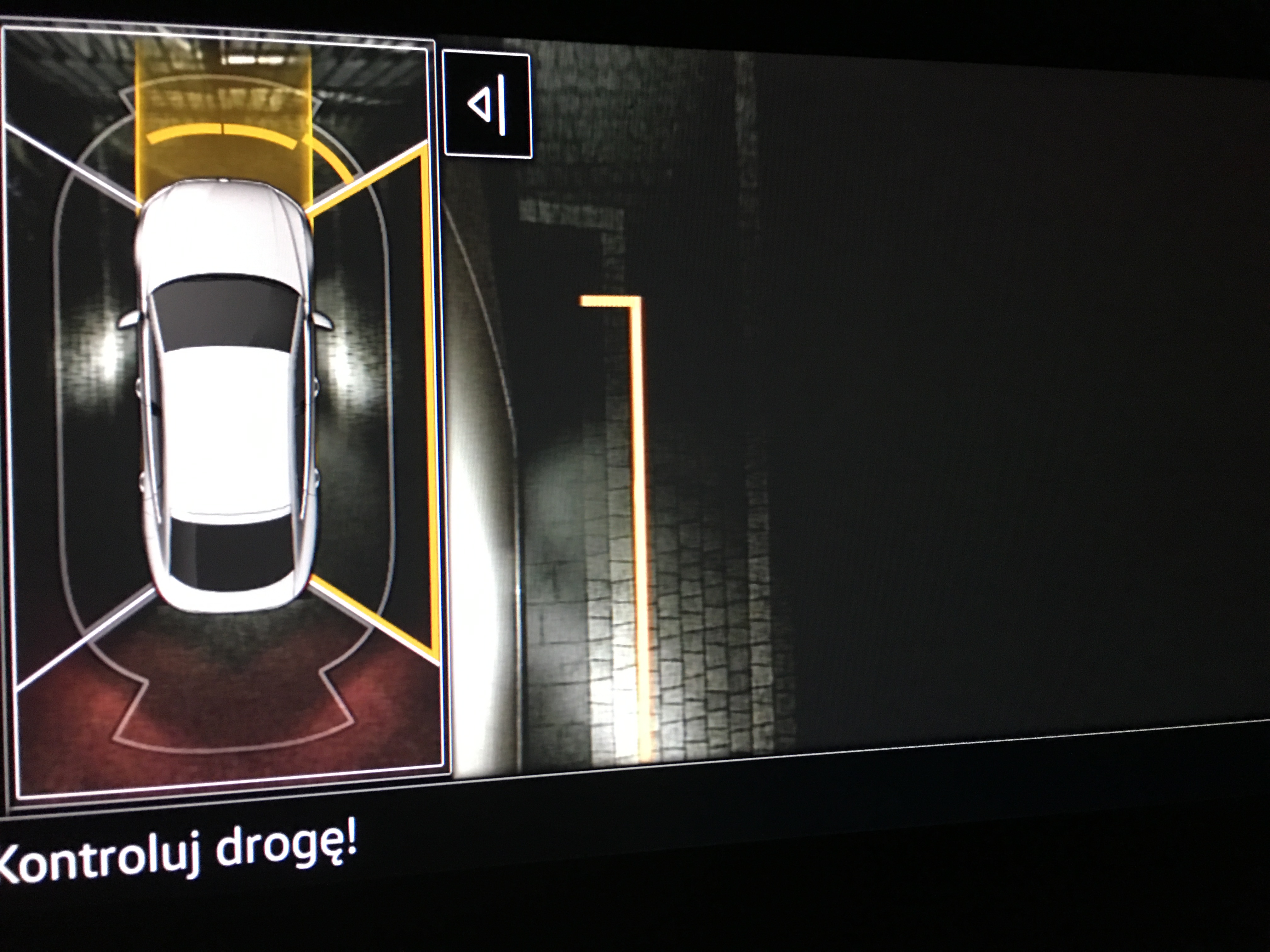

Posty: 271
Post autor: mariusz123a » 07.01.2020, 20:15
Cień jest, bo właśnie zasłoniłem światełko na lewym lusterku, żeby sprawdzić efekt. Auto było na biegu wstecznym, więc cornery w lampach były włączone, tak jak przy normalnym manewrowaniu.
Oświetlenie zewnętrzne było wyłączone, jedynie stałem metr przed bramą garażowa, może przez nią światło z lamp przednich się odbijało.
Posty: 613
Post autor: Osfald » 07.01.2020, 20:26
mariusz123a pisze:
07.01.2020, 20:15
Zdecydowanie odbija się od bramy. Stąd tak mizernie, na tle światła odbitego, wygląda to oświetlenie z lusterek.
