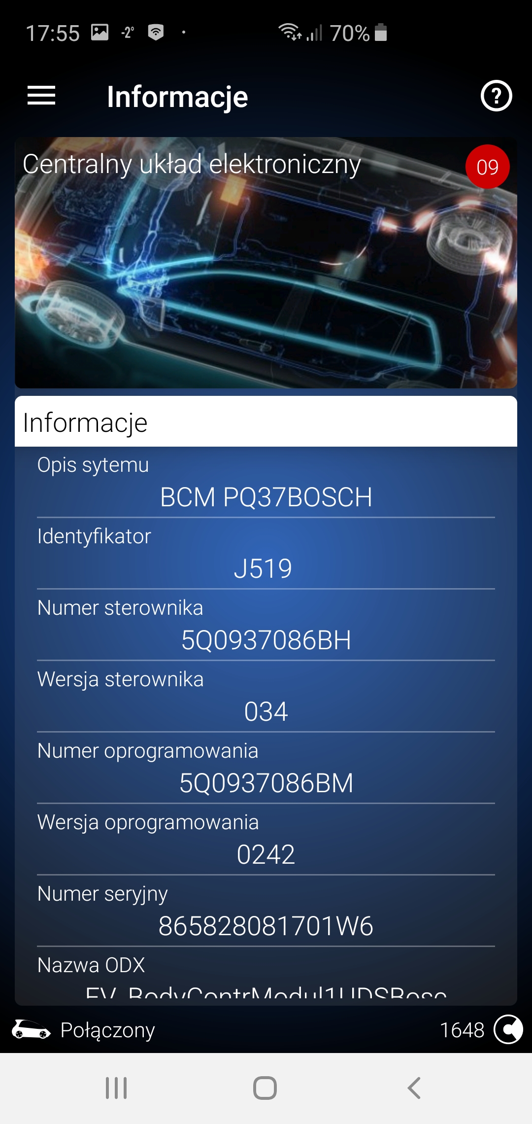

Otwieranie po zapłonie zrobiłem wg tego sposobu:
Wchodzimy z listy modułów wyświetlonej w OBDeleven do modułu 09
Dostęp bezpieczeństwa z kodem 31347
Wchodzimy do Adaptacji
Szukamy Spiegelverstellung
Zmieniamy cztery opcje:
a) Funk Spiegelanklappung Modus na "by look command via remote control key"
b) Funk Spiegelanklappen na "Activated"
c) Menusteuerung Funk Spiegelanklappen na "Activated"
d) Signalisierung_Spiegelanklappung na "Not Activated"
Zatwierdzamy zielonym ptaszkiem. Wychodzimy wyżej, do listy modułów, i klikamy czerwony ołówek.
U mnie opcje a-c były już ustawione jak trzeba. Zmieniłem tylko d.
Sprawdź czy w opcjach nie masz przypadkiem wyłączonej automatyki składania lusterek.
PS
Dogrzebałem się do informacji, że wystarczy w modułach 42 i 52 wyłączyć bit 5 aby podświetlenie włączało się także gdy lusterka są złożone. W obu modułach wchodzimy kolejno w długie kodowanie, przełączamy się na górze okienka na wyświetlanie bajtów/bitów, strzałkami na dole przechodzimy do bajtu 01 i deaktywujemy (odptaszkowujemy :) ) bit 5 . Voila!
