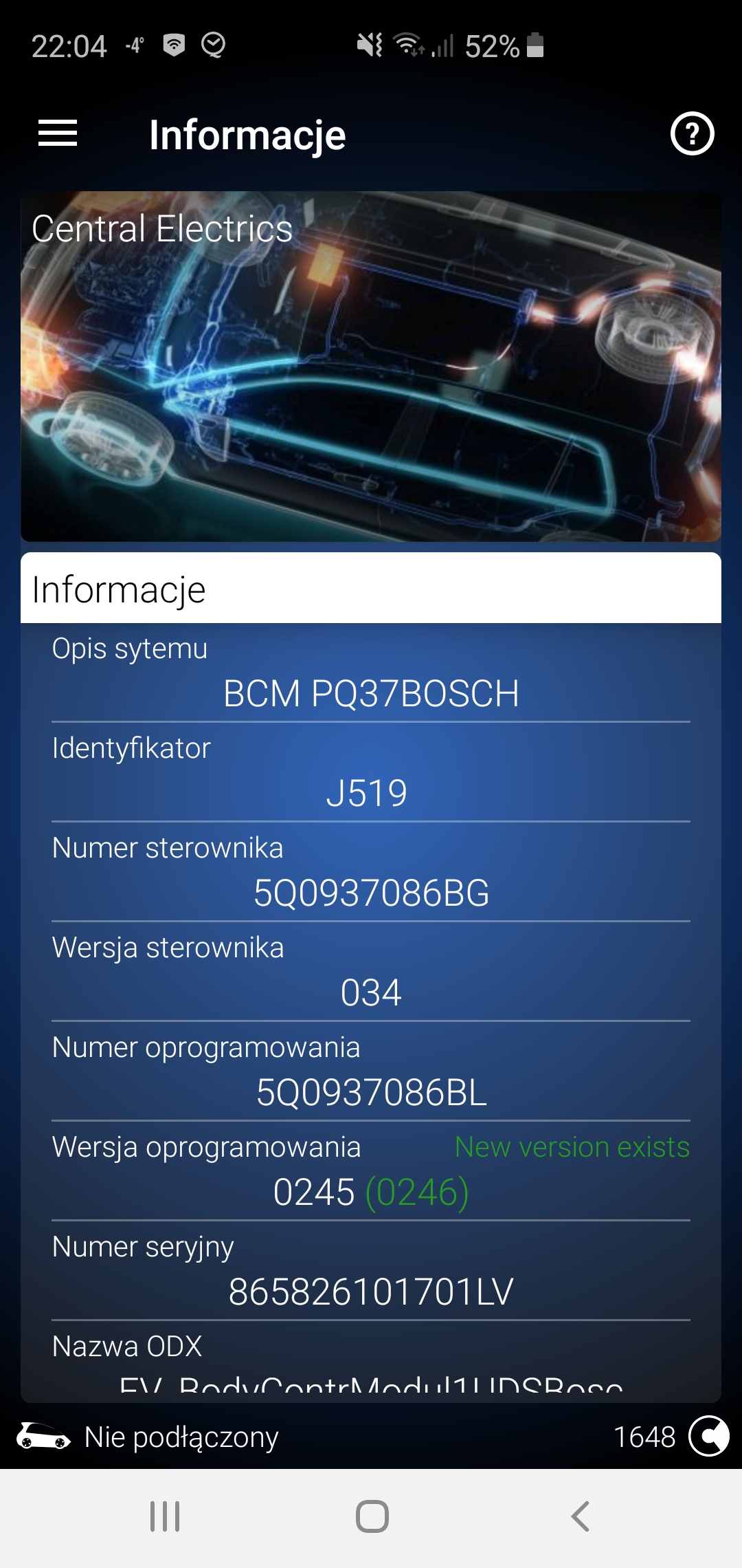

Dzisiaj probowałem zakodować ambient 30 kolorów, ViM o inne w Arteonie znajomego. Żadna aplikacja nie działała.
Funkcja nie dostępna takie info było, w moim samochodzie działa normalnie. Oba są z 2017 roku.
Różnią się jakimś oprogramowaniem, to jest przyczyna? Jak to ogarnąć?
