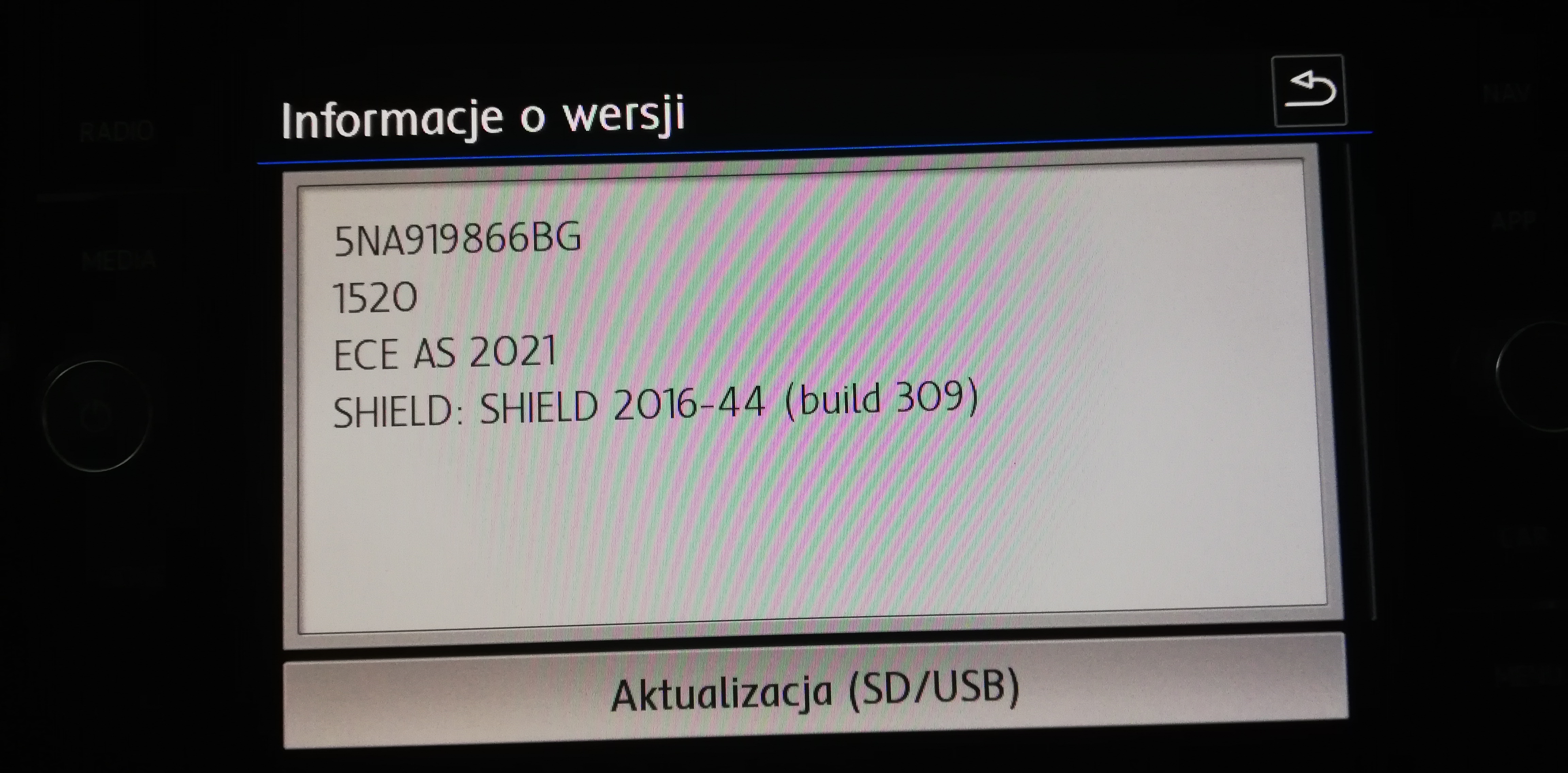

Dzięki serdeczne kolego. Poszło na DM 2018, wersja 1520. Oczywiście oprogramowanie VW twierdziło że nic nowego nie ma......

Parę dni temu wskoczyła OTA aktualizacja map na maj 2021.
