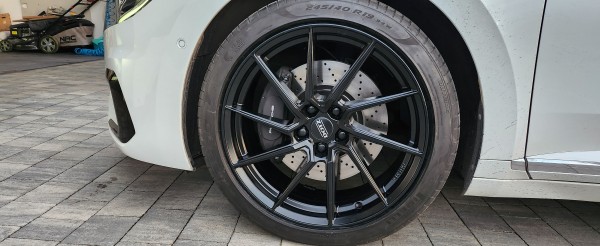

Siema. W końcu założone ,czuć dużą poprawę względem fabrycznych.Narazie 300km przejechane ,jeszcze docieram.

Jeśli to tarcze zmimmemann to ja osobiście mam złe doświadczenia - mianowicie 2 kpl skrzywiły się po około 10tys km pomimo że wszystko było sprawdzone. Druga sprawa trzeba dbać aby dziurki były czyste.
Jakie klocki założyłeś ?

Tarcze brembo, klocki dba xtreme.
